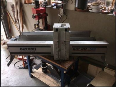

Tak jsem si udělal radost a přivezl domů toto :D

Tak stavba pokračuje. Tď jsem nějak začal přemýšlet o vakuovým stole. Jak silnou pumpu pořídit?

Na frezovanie plastov by ti stacilo aj slabsie vreteno. Skoda ho je, hlinik s nim mozes na tej frezke len skrabkat. Bocnice su z plechu?
Lukashom
Příspěvky: 276
Registrován: 27. 8. 2012, 9:27
Bydliště: Klatovy
13. 4. 2019, 7:11
Bočnice jsou al 10mm dvakrát u sebe . šlo by to zpevnit vice.
Ted tam mám vodníka 2.2kw
