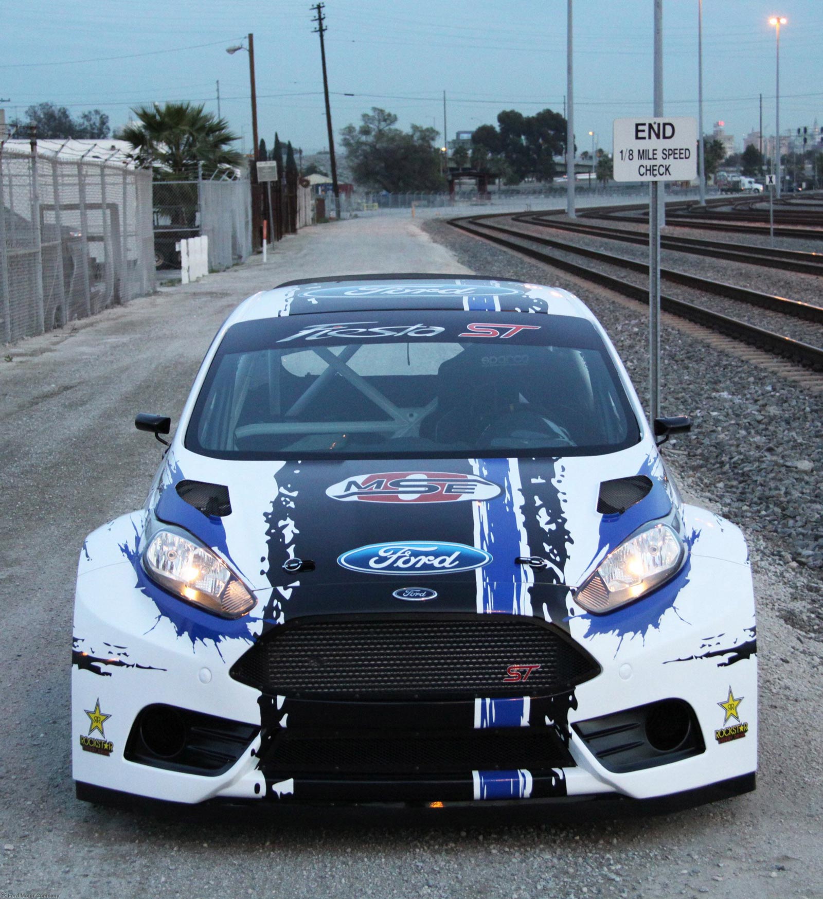

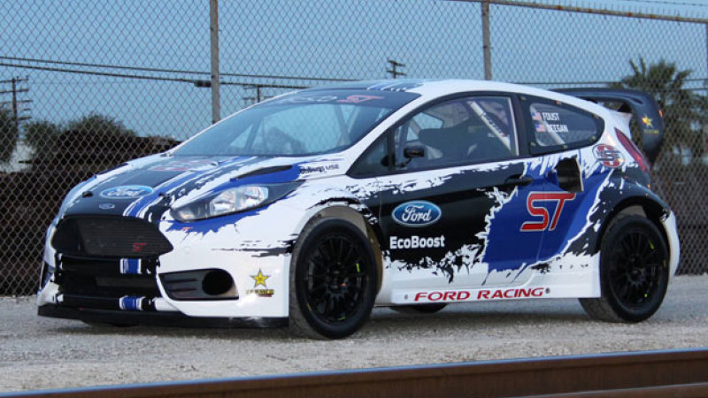

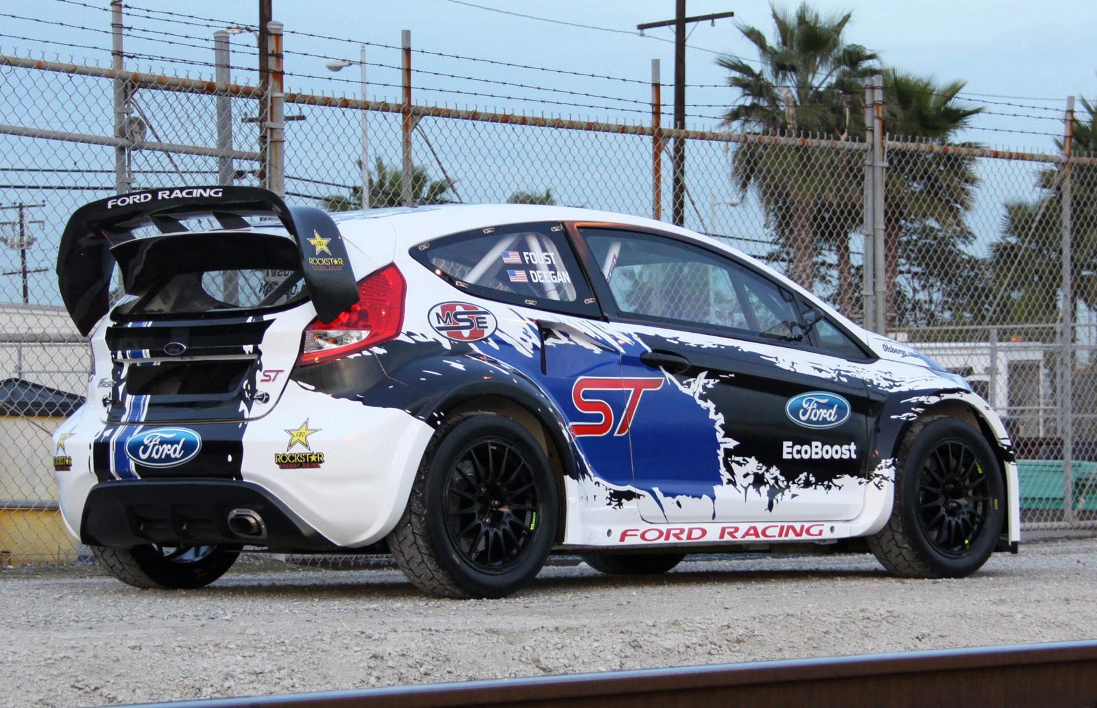

Zdar kolegové ,potřebuju pomoct s vektorovou grafikou .Rád bych synkovi nechal říznout polepy na auto ,problém je že si z Corelu už nic nepamatuju, a za tu dobu je určitě víc programů a hlavně lidí tady na foru pro který to není nic složitého.
Tak že potřebuji vektorovou grafiku těch cákanců a pruhů přes střechu jako je na tý Fiestě (bez loga sponzorů a různejch nápisů) ,mám i nějaký 3d model Fiesty na případné zkoušení .Auto bude za týden tak pak se to dá případně zkorigovat ,ale to 3d vypadá reálně .Věděl by jste si s tím někdo rady?.

Na to snad nepotřebuješ pracovat v 3D. Mělo by stačit udělat fotky, pak nastavit měřítko podle skutečné velikosti a do toho požadované fleky domalovat. Pokud budou nároky na přesnost větší, tak ten vektor vytisknout na papír, vystříhnout a po přiložení na auto případně doměřit nějaké korekce. Když to bude sedět k úplné spokojenosti, tak vyřezat do folie. Na kreslení klidně Inkscape (zdarma), nebo Affinity designer.
