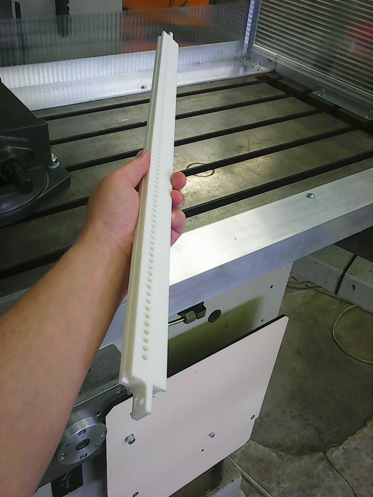

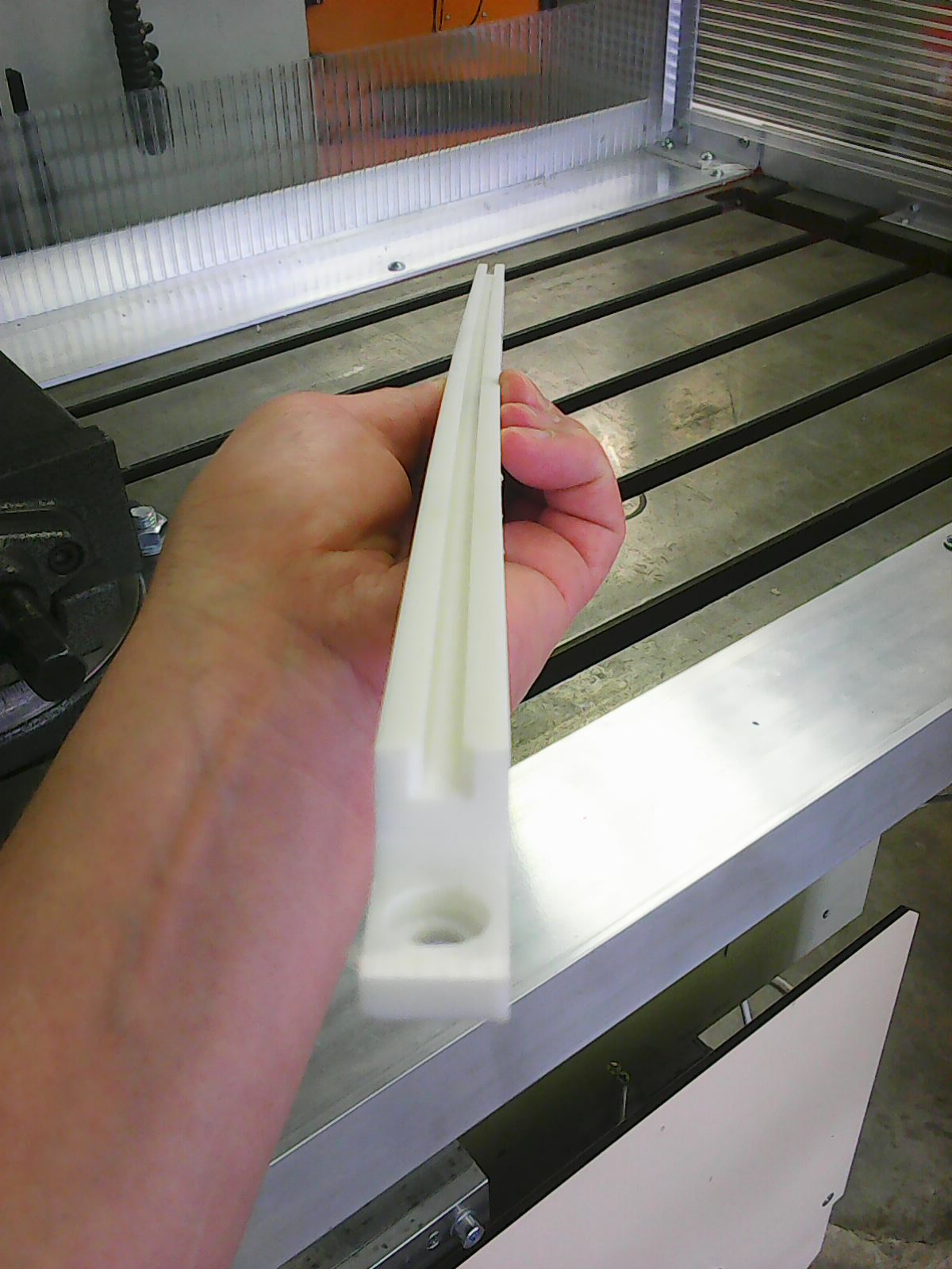

Ahoj,řeším takovýhle problém: z desek PETP frézujeme nějaké lišty a protože asi desky mají vnitřní pnutí tak lišta po dokončení bývá mírně křivá ač jsou rozměry v pořádku.Na funkci to sice nemá vliv,lišta se nasazuje na nerezové vedení ale znáte to-zákazník to prostě chce mít perfektní.
Nezkoušel někdo plasty podobného typu rovnat třeba pod lisem?Lis nemám,musel bych ho koupit a jestli je to kravina tak pro něj teď nemám moc jiných využití...

Plast pod lisem asi srovnat nepůjde. Pomáhá frézovat to z desek o stupeň silnějších a z každé strany odebrat stejné množství materiálu (nebo jestli je ten obrobek asymetrický, tak si vyzkoušet kolik se musí z každé strany odebrat). Nevím jak u petp, ale u pom mívají desky z jedné šarže zhruba stejné vnitřní pnutí, takže to lze doladit.

v jake tride mas vyrobni toleranci? nejdriv koukni do tabulek, pak jeste muzes frezovat po oblouku, aby byl vysledek rovny
