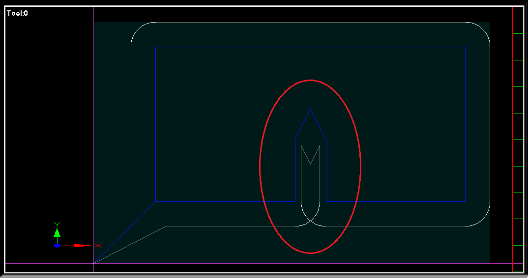

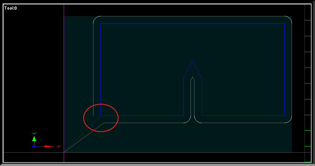

od Thomeeque
Akorát si dej pozor, abys to použil jen na tvary, kam se fréza spolehlivě vejde, je to (na rozdíl od CAMů, kterým by se toto stát nemělo) poměrně "hloupý".
Taky je potřeba vychytat si začátek/konec.
Ale já jsem spíš teoretik :) T.
