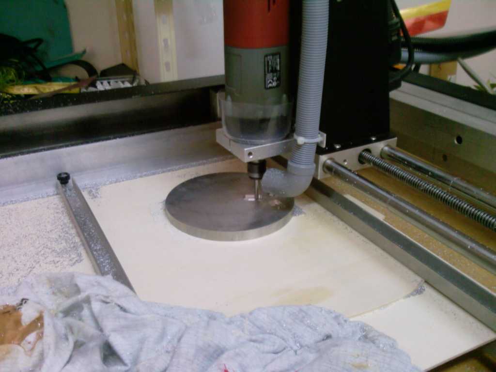

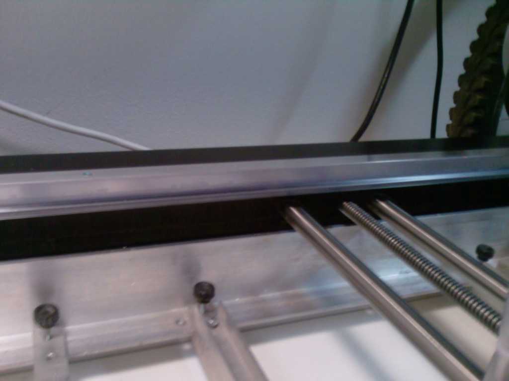

Ahojky, pořídil jsem zánovní (tedy spíše starší typ) vyše uvedené frézky a dost mě štvalo, že posuvy nejsou vůbec kryté, ba co víc, spíše fungovaly jako lapače pilin. Sem vymyslel a následně realizoval kryty z těsnících lišt podedveře (takové ty nalepovací štětiny). Nemáte s tim někdo nějakou zkušenost? Vydrží a je to vůbec funkční? ještě jsem to nezkusil :) Máte někdo nějaký fígl na lapaní pilin z duralu? Díky

Když už to celé jezdí takhle navolno (Mimochodem, kolik je prohyb pod vřetenem?), tak bych volil ochranné vaky. Prostě skládací pytel na jedné i druhé straně od vřetena. Podle fotek hádám, že ti jde hlavně o tu Y osu...

jejda prohyb jsem neměřil, jen s tim tak blbnu, bo jsem ouplnej mateur. Předně jsem řešil zakrytí Xpojezdu, protože byly v lapacim tunelu a blbě se čistily a mazaly. To Y jsem zatim oželel, je k němu lepší přístup. Tuším, že asi tato konstrukce frézky nebyla uplně zdařilá, proto ji asi záhy výrobce opustil :)

Co na ní míníš obrábět?

balza, překližka, dural - dělám letadýlka a něco občas klukům na vrtulnik
