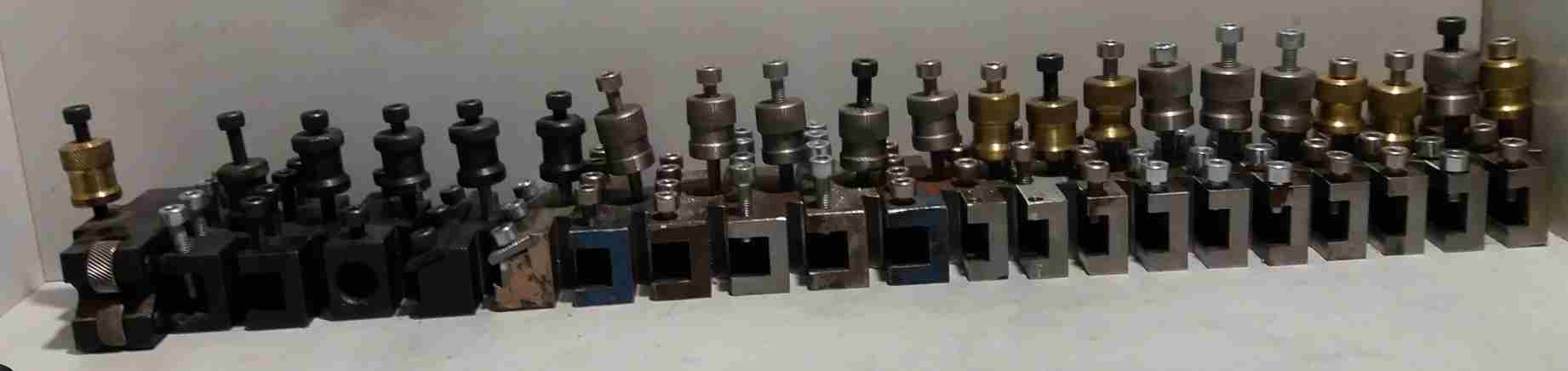

Prodám toolpost Uni-Max
Odkaz na nový je https://www.uni-max.cz/rychloupinaci-na ... lava-51/d/" onclick="window.open(this.href);return false;
Vice v tomto vlákně: http://www.c-n-c.cz/viewtopic.php?f=51&t=2431" onclick="window.open(this.href);return false;

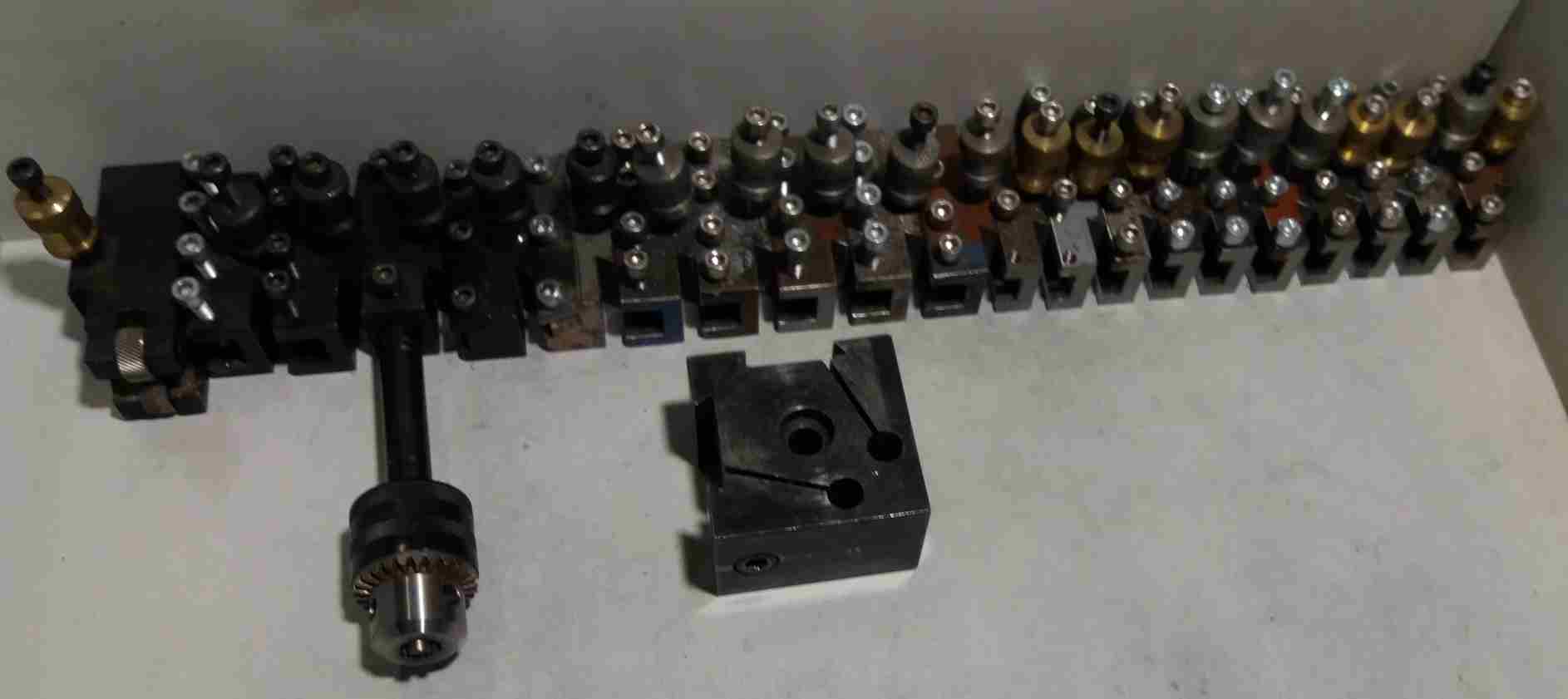

Mám k němu navíc 10 dalších zůžených držáků 5 standardních a jeden pro upichovák - viz. foto
Cena 3900 Kč + pošta - preferuji však osobní odměr. Sleva na 3500 Kč

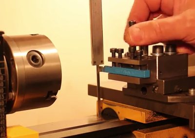

Sakra to by se mě hodilo, já chytnu do nožové hlavy jenom jeden nůž, jaká velikost nože se vleze do těch zúžených? Potřebuju na 10mm nebo 8mm. Odkud jsi?

Ty zůžené jsou pro 8mm určitě vhodné.
Pro jaký soustruh to chceš?

Pro Hobbymat MD65. No a ta Praha, to buď poštou, nebo jestli nespícháš tak by mě to někdo vyzvedl jak by jel kolem.

No přesto, že mám zájem to prodat, tak pro tenhle soustruh bych to dnes jako univerzální toolpost nedoporučil (týká se to všech klonu SIEG 3 [Proma 300, Asist 550, CQ9318 atp.).
Ne že by to nefungovalo ale tyto malé soustruhy mají základnu pro nožový držák 50x50mm a rozměry držáku se dvěma rybinami jsou 62x62x39 mm.
Proto jsem jej upínal mimo střed - viz vlákno k upínači.
Podle mne se hodí se na stroje, které mají základnu alespoň 60 x 60 mm popřípadě o něco věší.

Mám problém s tím že nožová hlava je taková poloviční oproti normální, chybí spodek. pokud tam dám cokoliv jinýho bude nůž vysoko.
Takže leda to upravit tak aby mohly jít držáky níž než kostka. Jde se s těmahle dostat níž?
Jo a nožové saně jsou široký 60mm.
No obávám se, že to by šlo jediné když tu kostku posuneš tak aby rybina byla mimo. :-(

Jak tak o tom přemýšlím bude asi lepší něco na míru, omlouvám se za zdržování.
