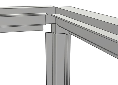

Podrobnější zadání:

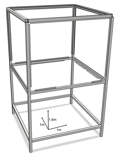

Jedná se o 5 hliníkových konstrukcí, každá z 16 dílů, každý díl je tvořen jeklem 30x30x2mm a na ně je třeba přinýtovat L profily a menší pásy tloušťky 2mm. Díly budou k sobě následně smontovány pomocí spojek, které jsou určeny pro ty hliníkové stavebnice s drážkou. Proto ty spojky mají výčnělky, a ty výčnělky potřebuju zbrousit (to je ta brousící práce). AL spojek je celkem 200. Já jich pár zbrousil pilníkem a šlo to dobře, na brusce by to šlo ještě líp.
Tloušťka všech materiálů je 2mm. Trhací nýty mají průměry 3mm a 4mm, nýtovací matice M5 a M6 (díra 7mm a 9mm). Průměry děr: 3 4 4,5 7 9 mm
Náhled hotové konstrukce

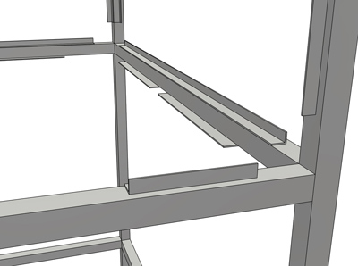

Detail
Detail
Detail
Detail

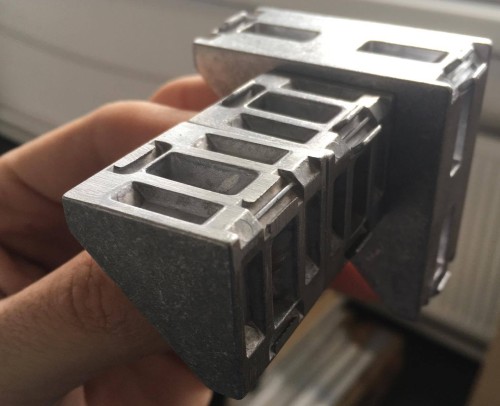

AL spojky profilů, ten vlevo je již zbroušený, ty ostatní dva ne

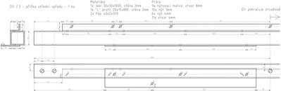

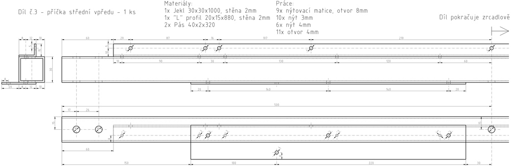

Jeden z výkresů
Jeden z výkresů

Doufám, že to není jako OT, ale přijde mi, že hliník je lepší tím pilníkem. Na brusce zalepí kotouč a má tendenci se tavit teplem než brousit. Alespoň moje zkušenost. Ale třeba to záleží i na slitině, já ani nevím, z čeho ten profil byl vyrobený, ale řezat úhlovou bruskou to nešlo. Ruční pilkou to bylo rychleji.
Příspěvky: 23393
29. 3. 2017, 7:03
neboj na to jsou kotouce
Andy V
Příspěvky: 186
Registrován: 17. 8. 2016, 11:46
Bydliště: Rakovnicko
29. 3. 2017, 7:21
No vida. Přesně proto sem chodím. Tak to se omlouvám za mystifikaci. Alespoň jsem se zase něco dozvěděl.
Příspěvky: 10267
29. 3. 2017, 8:25
A hlavně lojová pasta která nedovolí zalepit kotouč http://www.nakol.cz/pasta-lojova-07-kg? ... 0wod-ZwA9w" onclick="window.open(this.href);return false;
Příspěvky: 7597
29. 3. 2017, 9:39
kotouče na hliník prodává Wuerth
jak je nemám rád, tak jim to funguje
