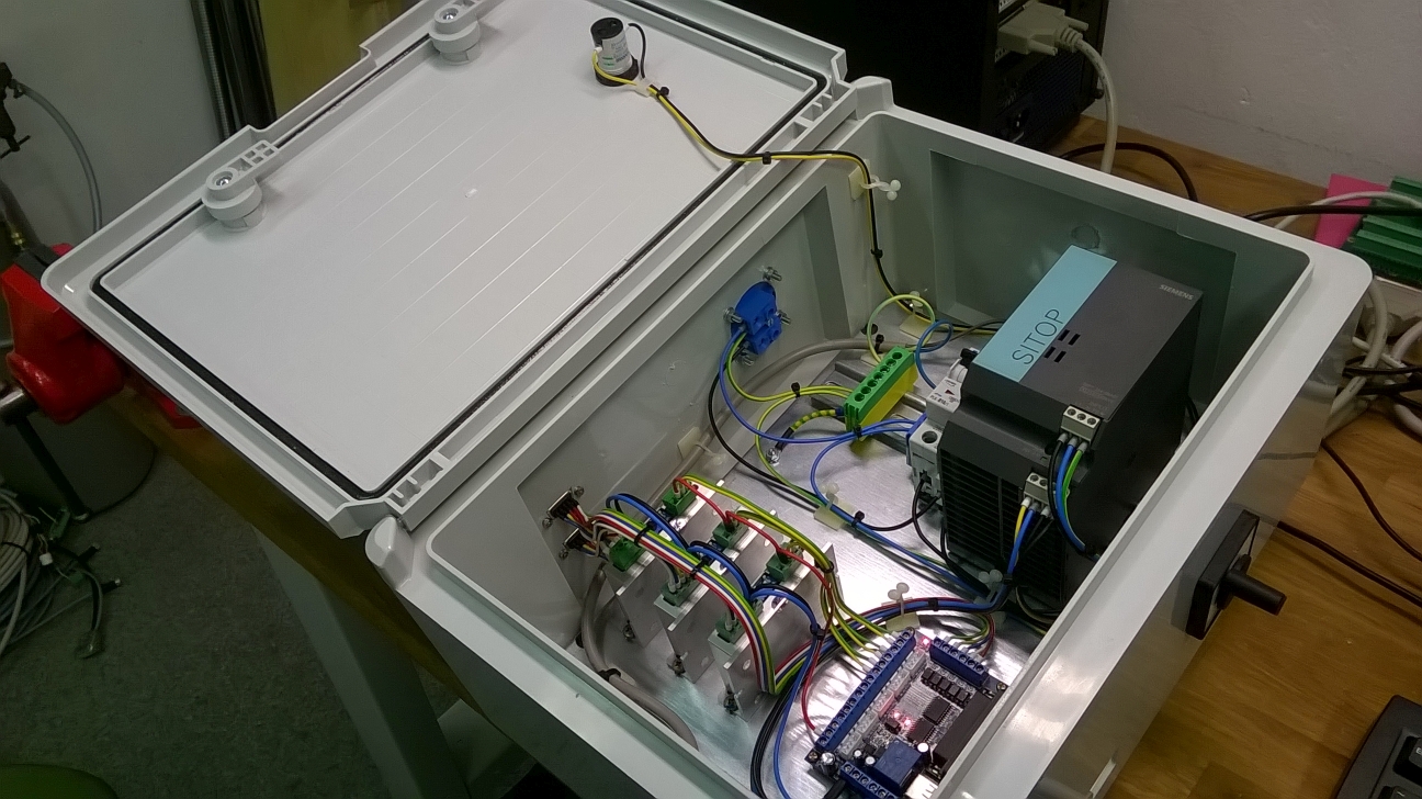

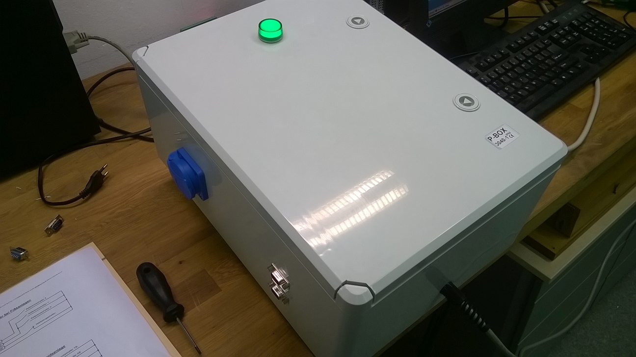

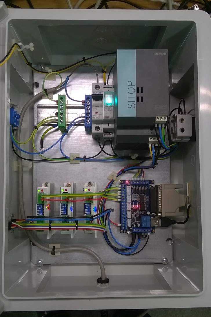

Třeba tohle jsem nedávno dával dohromady. Plastová skříň s ocelovou montážní deskou:

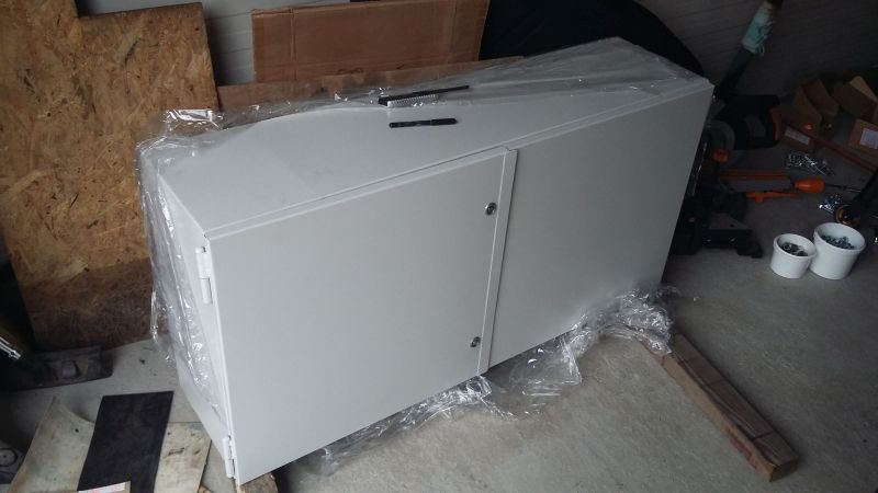

Ja som teraz objednával skriňu š120cm, v60cm, h30cm. Taký atyp, aby sa vmestila pod stôl. Keď príde, môžem odfotiť. V podstate je dosť druhov kovových skríň, podľa rozmerov aj podľa ceny. A vyzerá to podstatne lepšie ako od PC. Treba zobrať aj montážnu platňu. Potom to zmontuješ na stole a celé to vložíš do skrine.

Na fotce je rozměr: 500x700x250mm ?
to r4cv
Pokud si vzpomeneš, možná to pomůže i ostatním, díky.
to r4cv

A řešil jste někdo umístění všech docela náročných komponentů do plastové skříně z hlediska tepelných ztrát? Počítal jste někdo oteplení? Plastová skříň (navíc ještě bez větrání, nebo přídavného chlazení) je totiž pro umístění frekvenčních měničů a dalších prvků s většími tepelnými ztrátami tou nejnevhodnější variantou. Ono totiž nejde jen o "design".

Pro připojení motorů slouží ty dva 9 PIN D-SUB konektory. Dělal jsem to jako náhradu za originální řídící jednotku, která to měla zapojené stejně, tak aby to bylo "plug and play".Pavka píše:Jak máš vyřešený připojení motorrů, není vidět?
Ty drivery dají max. 2,2A takže D-SUB konektory jsou pro tuhle aplikaci vyhovující.
S tím se nedá nesouhlasit. Skříň je potřeba vybírat s ohledem na tepelné ztráty jednotlivých komponent. Rozvaděč na těch fotkách jsem poslal jen jako příklad, tam nebylo třeba chlazení nijak extra řešit. Pokud by v rozvaděči byly osazené komponenty s větší tepelnou ztrátou, tak by bylo vhodnější použít kovovou skříň s ventilací.salus píše:A řešil jste někdo umístění všech docela náročných komponentů do plastové skříně z hlediska tepelných ztrát? Počítal jste někdo oteplení? Plastová skříň (navíc ještě bez větrání, nebo přídavného chlazení) je totiž pro umístění frekvenčních měničů a dalších prvků s většími tepelnými ztrátami tou nejnevhodnější variantou. Ono totiž nejde jen o "design".

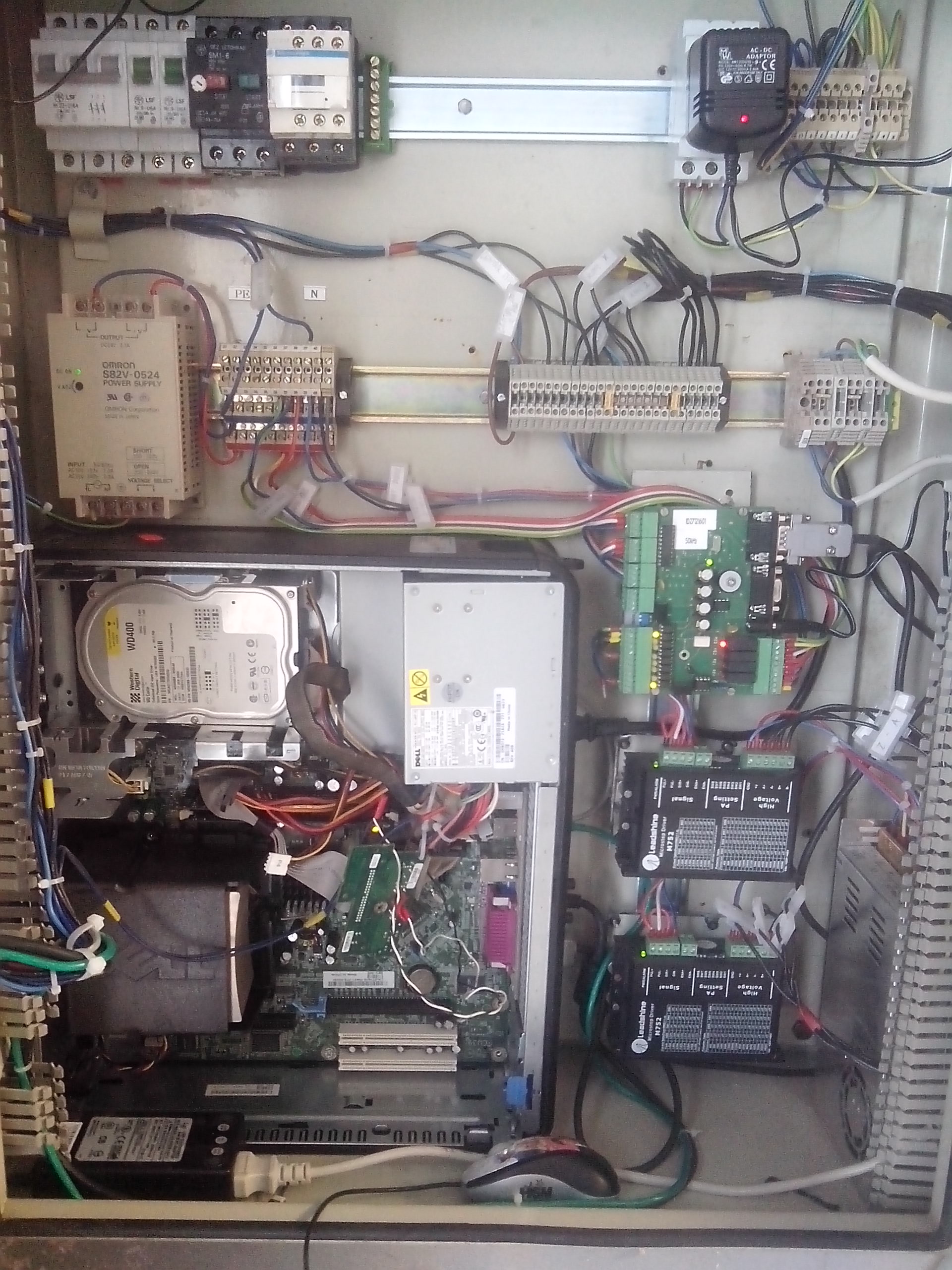

Já mám v jedné skříni komplet vše - silovou část, řídící elektroniku + pc, dále monitor a ovládací tlačítka na dveřích skříně. Ta má rozměr 70x90x25 cm, je plechová a sehnal jsem ji na Aukru za 600,- Dají se tam podobné kousky najít, je třeba mít trochu kliku a pravidelněji to sledovat. Asi před třemi týdny jsem si dovezl podobnou skříň (80x95x30) i se svorkovnicemi za 700 téměř fungl novou. Sice jsem pro ni musel jet až do Chebu, ale vyplatilo se.

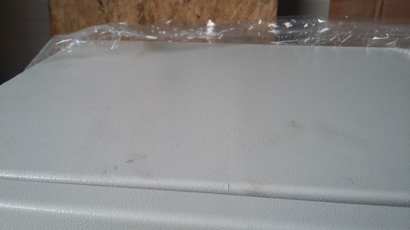

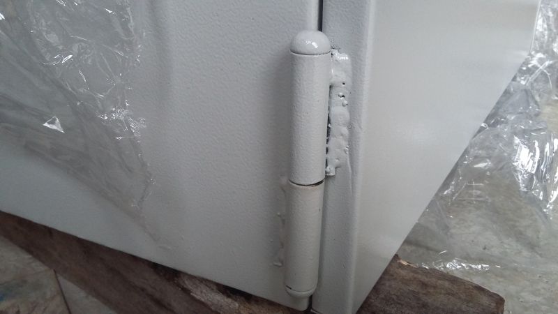

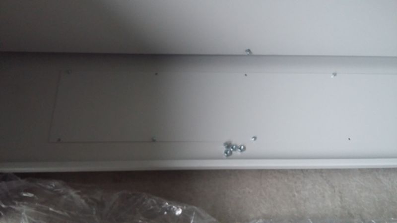

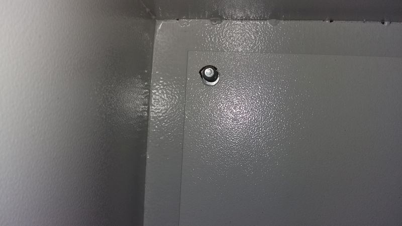

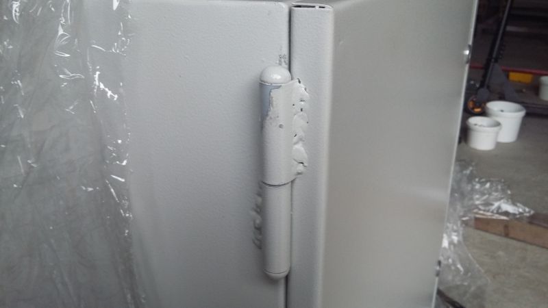

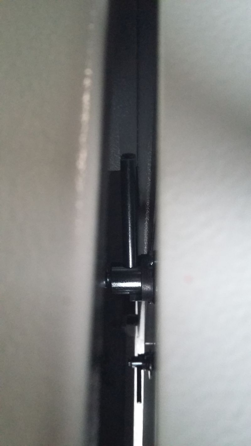

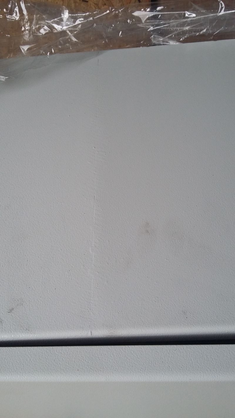

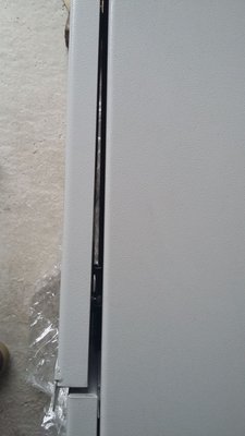

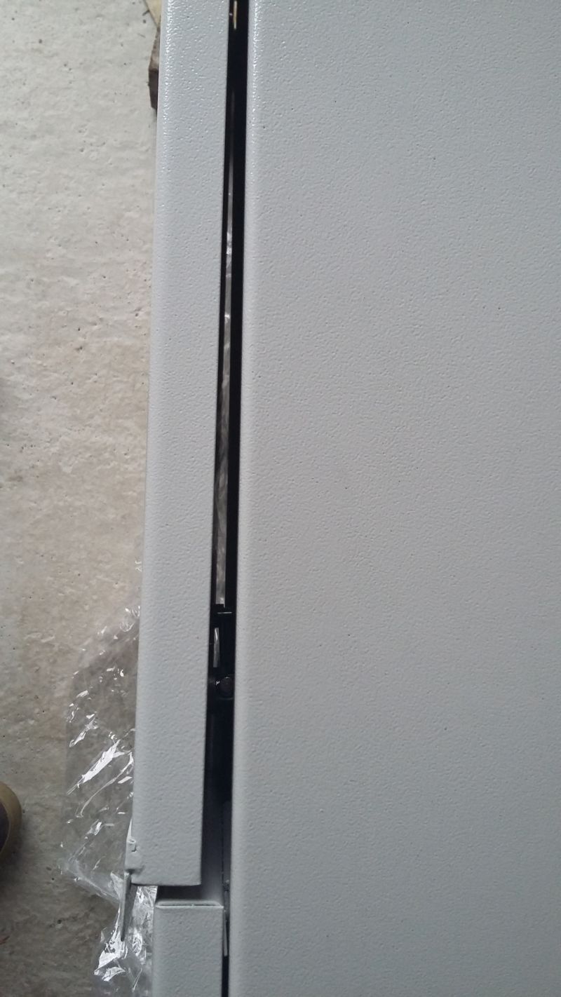

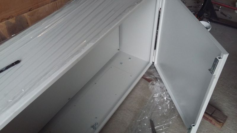

Dnes skriňa prišla a má nasledovné nedostatky:
-montážny plech má zle vyvŕtané otvory, 2 sa budú musieť opraviť
je bez výstuhy, hrúbky cca 1,0mm, na takýto plech nemôžem montovať elektroniku, nemá to žiadnu pevnosť
-spodný plech na prechodky káblov má len polovicu otvorov so skrutkami, ostatné otvory nesedia s protikusom
-pánt sa odiera o skriňu, farba tam už nie je, o kvalite zvarov ani nehovorím
-horný zatvárací mechanizmus koliduje s držiakom zatvárania pravých dverí a nedá sa zatvoriť. Spodný funguje.

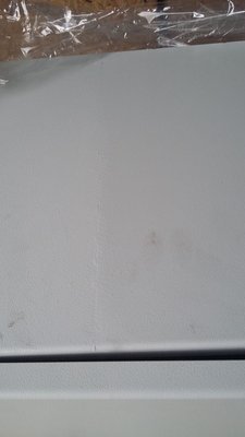

-horná plocha skrine je z dvoch kusov, ktoré nie sú dobre zvarené.
-skriňa pri zatvorení mám medzeru asi 5-8mm, nie je na dverách plocha na tesnenie
Celkový pohľad na skriňu je v poriadku, ale tieto nedostatky sú natoľko závažné, že skriňu neviem použiť.
Reklamácia už odišla.
