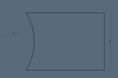

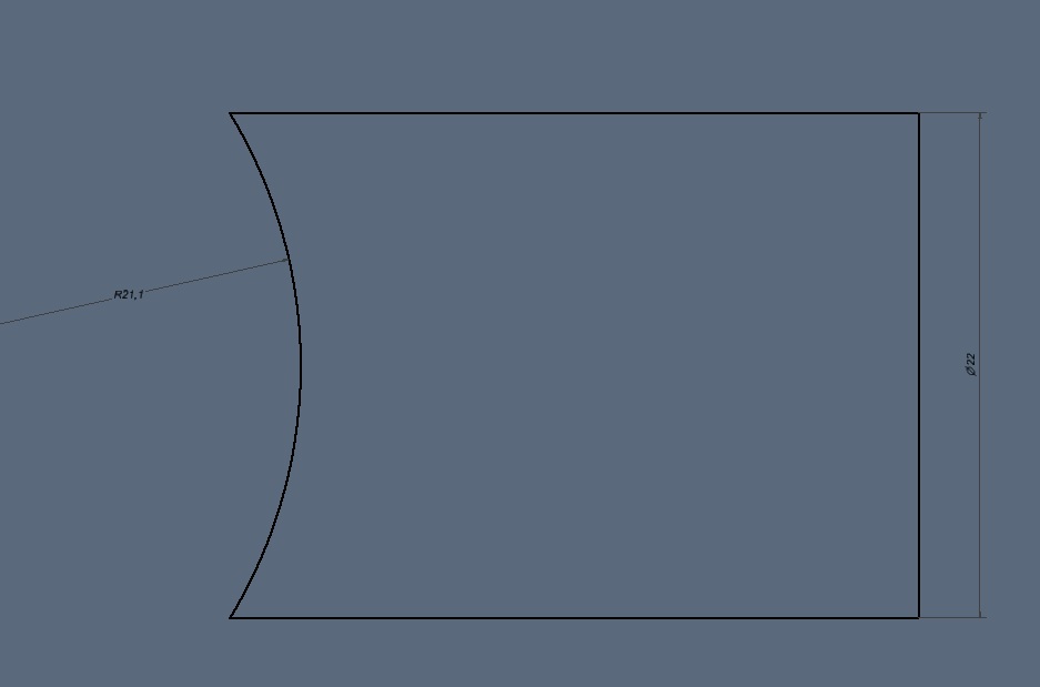

Dobrý deň, chcel by som sa spýtať skusenejších na čom a čo najrýchlešie by som vyrobil rádius r21,1 mm na tyči kruhového prierezu ?Material Nerez AISI304 Ďakujem

Způsobů je hafec, ale za mě tyč chytit svisle do univerzálky upnutý na stole, vertikální hlavu frézky natočit vodorovně a vyvrtávací hlavou podélným posuvem projíždět rádius. Šponu přidávat svislým posuvem. Tu vyvrtávací hlavu bych si seřidíl na požadovanej rádius na zkušebním kostkovým polotovaru, kde bude opisovat celej kruh, protože ten se ti bude snadno a přesně doměřovat.

Nejsnadnější by bylo sehnat zbroušenou 50 mm frézu a pokud ti budou elementálové nakloněni tak bude mít průměr 42.2 mm. Popřípadě si jí nechat dobrousit a poté spíchávat naznačeným způsobem. Nebo můžeš tu univerálku upnout k nějakému úhelníku a spíchnout to svisle. Můžeš si to upnout do prizmatického svěráku a spíchnout. Nebo si udělat čelisti se zahloubením o průměru 22mm a spíchnout to ve svěráku. Na cnc to nějak upnout a objet obloukem frézou. Na soustruhu by šlo udělat z nějaké placky přípravek a protočit rádius nožem do díry.

Otočný stůl. Mimostředně se na něj upne prizmatický svěrák (nebo prizma + upínky), vystředí se střed otočného stolu proti ose vřetena, podle bubínku nebo hodinek poodjede o 42.2 mm - poloměr frézy a pak už se to švihá jen otáčením otočného stolu.

A co nějaký jednoduchý upínač do nožového držáku soustruhu a rádius vyříznout fly-cutterem?

Jednoduché řešení: Nabrousím si frézu na pr. 42,2 mm, upnu na doraz do svěráku a frézuji za vydatného chlazení. Děláte z toho vědu a nakonec to předpokládám půjde k něčemu přivařit. :D
