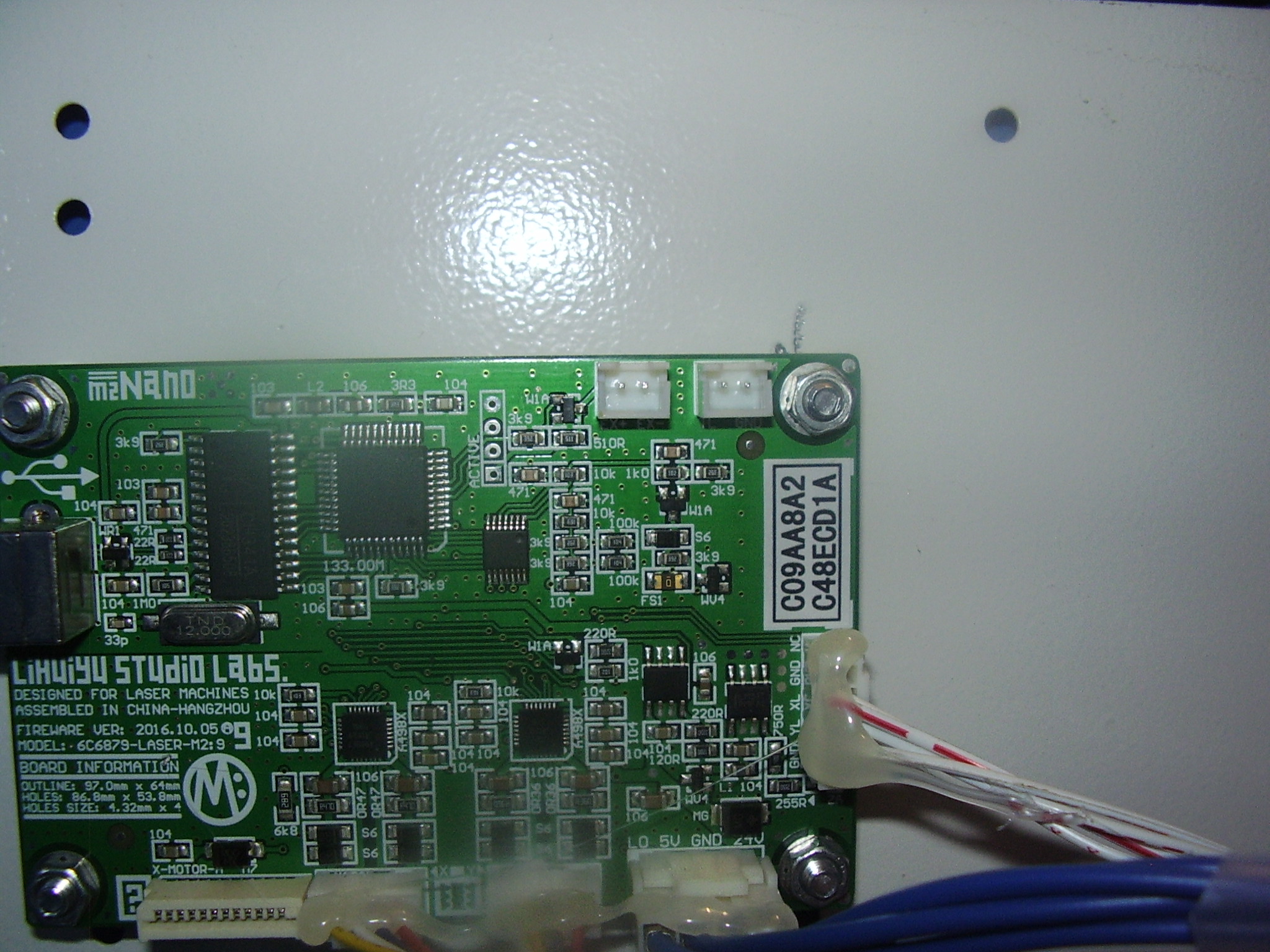

Dobrý den, je tu někdo se zkušenostmi jak u 40W CO2, Čína, vyměnit LaserDWR za laserCAD či RDWorksV8, je to možné, jak na to?
lubbez
Příspěvky: 3462
13. 4. 2017, 5:37
Možné je všechno, ale vždy tam bude to ale. Jde o to, že každý soft je vázaný na hardware. Je skoro jisté, že změnu pálícího programu by musela provázet i výměna řídící desky laseru. V případě těch nejlevnějšich laserů hrozí výměna celé elektroniky. Nejlevnější cenovka bude okolo 10k korun.

Jak píše lubbez, bez změny je to nepůjde.

jak píšou oba Lubošové, bude tě to něco stát, s tím počítej...
Za sebe...
Pohledej LAOS a máš na 1/2 roku co studovat :D
