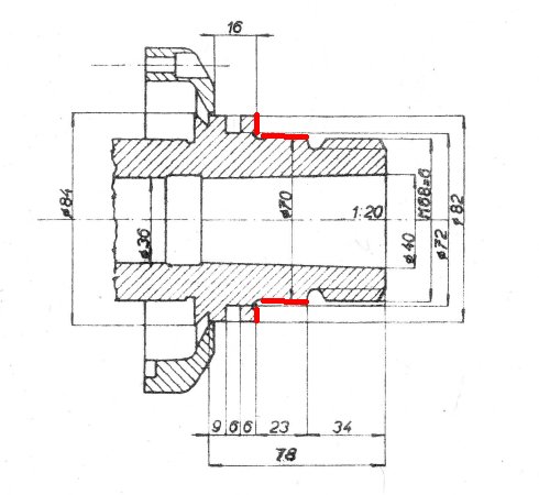

Nic Ti přeci nebrání udělat to tak jak psal RaS. U kamaráda srovnáš jednu čelní plochu polotovaru, která bude zadní stranou příruby, zhotovíš průchozí otvor a závit. Kromě správně lícovaného závitu je třeba udělat i dobře nalícovaný válcový otvor bez závitu (ten v podstatě určuje přesné usazení příruby na vřetenu) na přiloženém obrázku, kterými příruba sedí na vřetenu jsou ty plochy označeny červeně - na rozměry nekoukej, je to vřeteno z S28). Tohle všechno u kámoše udělat na jedno upnutí! Pak to našroubuješ na vřeteno svého soustruhu a zbytek doobrobíš už na něm a musíš tak mít souosost zaručenou.
Soustruh: S-28 Žebrák

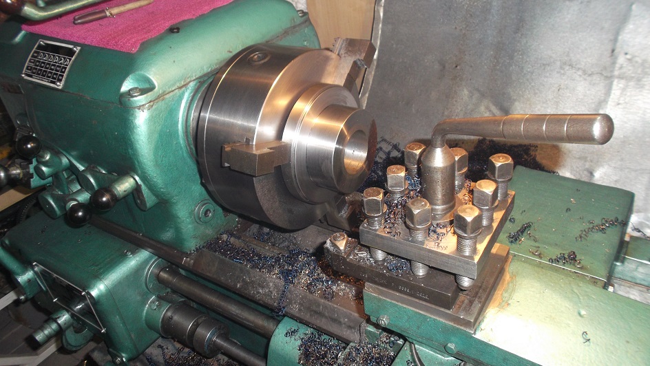

Urobim to tak, jak napisal salus...dnes som dokonca ten spatny kus oceli obrobil, na 165mm, zarovnal cela, urobil nozem otvor 50mm. Po svatkoch odnesem urobit zavit.

sa mi dnes podarilo vyrobit polotovar priruby...
