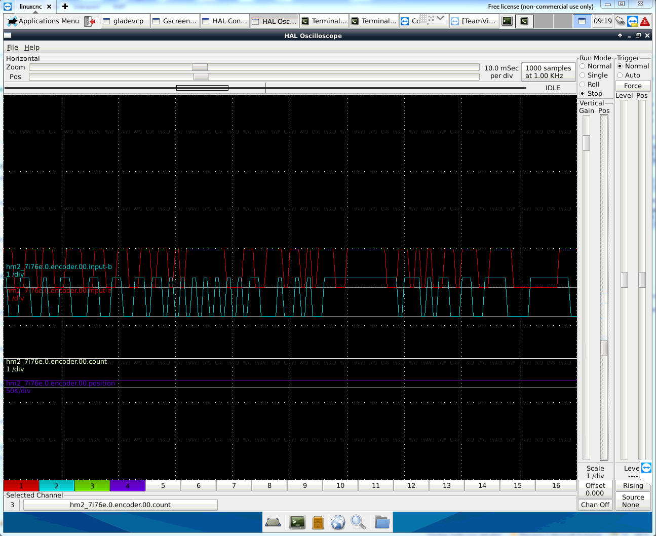

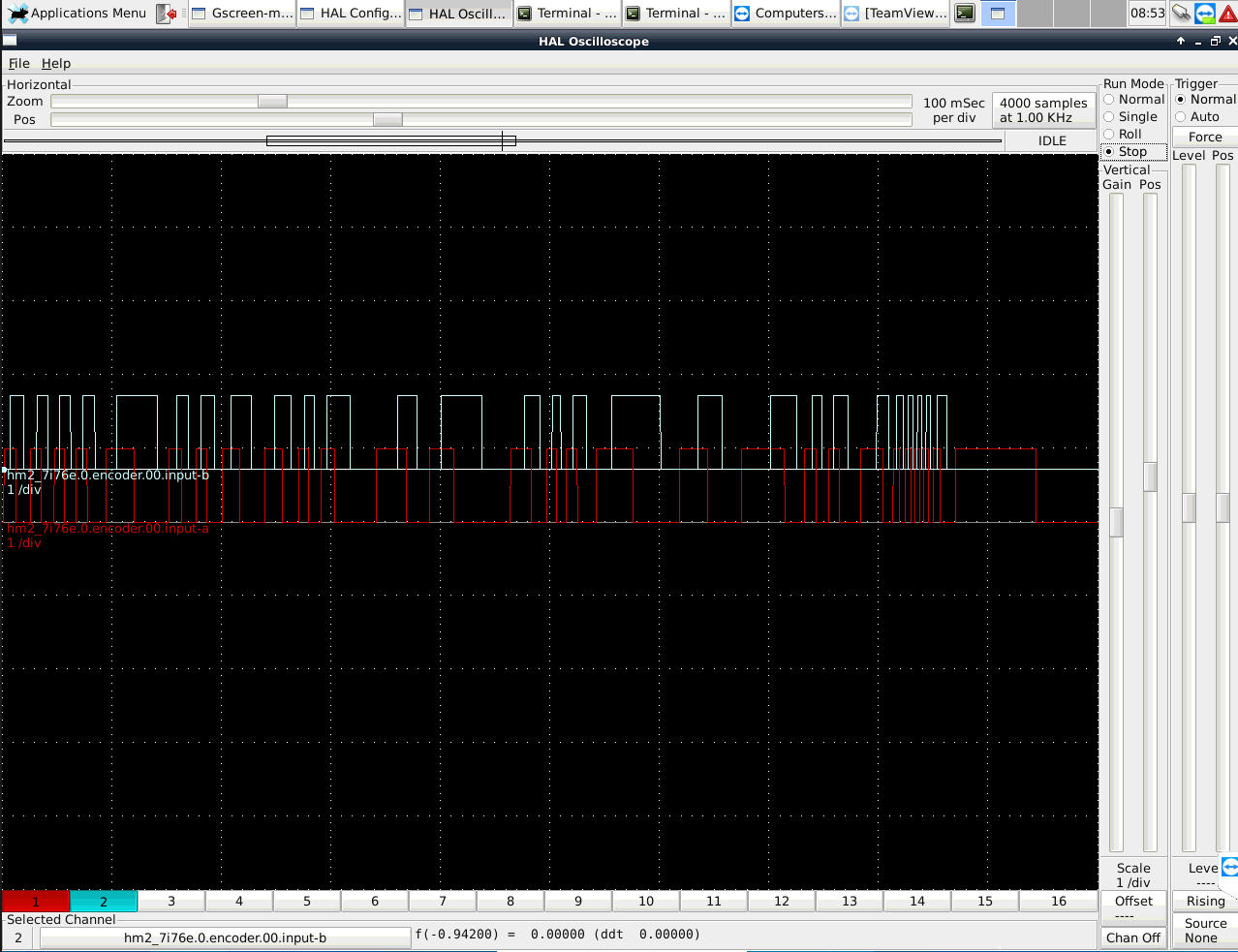

Jen pro informaci přihodím, co mi z toho lezlo.
A takhle vypadal signal z dospělýho encoderu na ac servu, který sem měl zrovna na stole a testoval na něm ethercat.
Myslím, že bez nějakého následného zpracování je to nepoužitelné.

Na rozdíl od mnohých teoretiků jsem si koupil kus pásku a dva USB snímače a namontoval na Mn80, kde opravdu není místo na nic jiného. Za pětikilo noťas Dell, jeden USB hub a jedno odpoledne práce. Dělá to přesně to, na co je to určené, t.j. naši nejmenší domácí miláčci umí konečně i měřit. Dokonce si troufnu říct, je to až zbytečně přesné. To, že z toho lezou obdélníčky trochu šišaté mi vůbec nevadí, kdybych to potřeboval, tak si to jednoduše upravím, v každém případě si s tím autor poradil. Kdybych chtěl měřit něco menšího, tak si koupím odpovídající měřidlo. Třeba na vřeteno je to naprosto nevhodné, protože pásek je docela tuhej a ještě by byla chyba u spoje. Docela mě mrzí, že takovej pěknej projekt opět mizí v balastu nic neříkajících příspěvků.
doplním pár informací, které autor příspěvku zřejmě nezaznamenal protože to možná nečetl celé a nebo mu v kontextu uniklylubbez píše:Na rozdíl od mnohých teoretiků jsem si koupil kus pásku a dva USB snímače a namontoval na Mn80, kde opravdu není místo na nic jiného. Za pětikilo noťas Dell, jeden USB hub a jedno odpoledne práce. Dělá to přesně to, na co je to určené, t.j. naši nejmenší domácí miláčci umí konečně i měřit. Dokonce si troufnu říct, je to až zbytečně přesné. To, že z toho lezou obdélníčky trochu šišaté mi vůbec nevadí, kdybych to potřeboval, tak si to jednoduše upravím, v každém případě si s tím autor poradil. Kdybych chtěl měřit něco menšího, tak si koupím odpovídající měřidlo. Třeba na vřeteno je to naprosto nevhodné, protože pásek je docela tuhej a ještě by byla chyba u spoje. Docela mě mrzí, že takovej pěknej projekt opět mizí v balastu nic neříkajících příspěvků.
Ono to není jen o hranatých obdelníčkách, ale o tom jestli se střídaj na obou signálech, když mi na jednom kanále proběhne 5 hran a na druhém ani jedna, tak je něco špatně a jako měřidlo se to použít nedá.
Nesnažím se hanit tento výrobek. Naopak.
Ty grafy co jsem sem přidal se týkaly pouze verze, která nebyla v původním vláknu ani nabízena ale Robokopem vyžádaná a autorem bryskně vyvinutá a dodaná verze A B Z. to znamená bez jakéhokoliv zpracování signalů procesorem.
Verze, kde je procesor a stará se o vyhodnocení signálů si myslim, že budou na účely ke kterým jsou určeny idealní.
Taky sem o nich přemýšlel, ale nechci to na widlích. Proto jsem se hned na začátku ptal, jaký používají ty čidla protokol, ale nedostal jsem odpověd.
Prostě si to odměřování chci udělat po svém a né jenom zastrkat konektory. to je celé.
M
Ty šišatý obdélníčky bylo jen odlehčení textu. Na druhou stranu to autorovi funguje. Je mi úplně jedno, jestli se nějakej obdélníček po cestě ztratí, nebo ne. Pro mě je důležité, že najedu na doraz, vynuluju, odjedu 10,0mm a udělám třeba zápich a on je opravdu 10,0mm daleko. Nějaký mikróny mě vůbec nezajímají. Až budou, pořídím si jiný stroj i odměřování. Základem mého příspěvku bylo to, že do nabídky k prodeji nějakého výrobku se cpe spousta lidí se svým názorem, který nemá s tématem "prodám" nic společného. Je tu spousta jiných vláken, které jsou k tomuto účelu vhodnější. Minimálně tím, že v "prodám" nikdo takové informace hledat nebude.

... s dovolením bych se opět vetřel do diskuze s naivním dotazem co bylo záměrem dokázat těma dvouma časovýma průběhama
Nějak mi nejde do hlavy jak můžete zobrazovat signál který z principu funkce toho obvodu umí "šumět" tedy oscilovat kolem určité polohy v řádech několika kilohertz (teoreticky kolem 10kHz) a měřit to na vzorkovací frekvenci 1kHz a myslet si že mi neutečou nějaké pulzy které pak na jednom kanálu jakoby nejsou a na druhém se zrovna trefil že tam nějaké (a nejspíše také né všechny) jsou
Vzhldem k tomu, že se Encoder_Count ani Encoder_Position nemnění, tak bych předpokládal, že enkoder té karty to čte a zpracovává napohodu a nikam "neujíždí".
Optické pravítko samozřejmě z principu své funkce takto nešumí a tak se při pomalém pohybu ukazují ty pulzy pomalé natolik že i 1kHz vzorkování žádný pulz neschová a jeví se podstatně korektněji. U toho oprického pravítka mi schází Encoder_Count a Encoder_Position
Stejně tak porovnávat strmost signálu jeden zobrazen 100mS na dílek (čím pádem samozřejmě zobrazuje hrany strmněji) a druhý 10mS na dílek (čím samozřejmě zobrazuje strmost desetkrát nižší/pomalejší) je pro laického čtenáře dozajista také matoucí a zavádějící.
Neberte to tak že chci někoho napadat, ale prostě mi to nějako neje na rozum
...tak kdyby bylo i nějaké vysvětlení co bylo jakým měřením zamýšleno ukázat/prokázat, tak by to bylo myslím průkaznější i pro ty kteří se tomu snaží porozumět a né pouze přebrat nějaké závěry.
