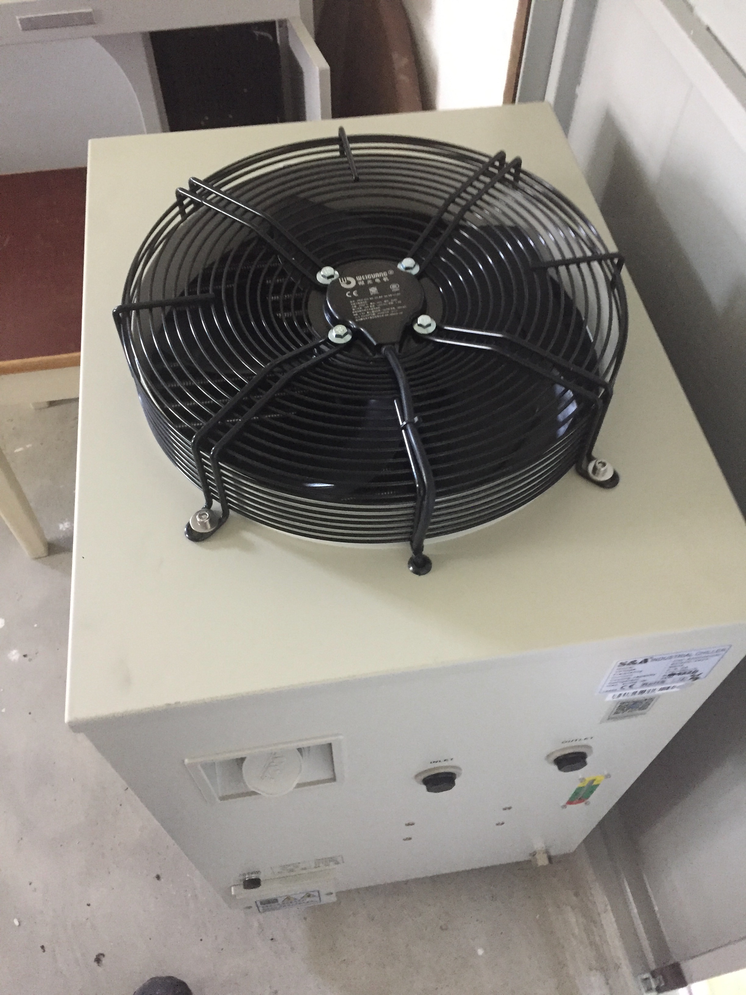

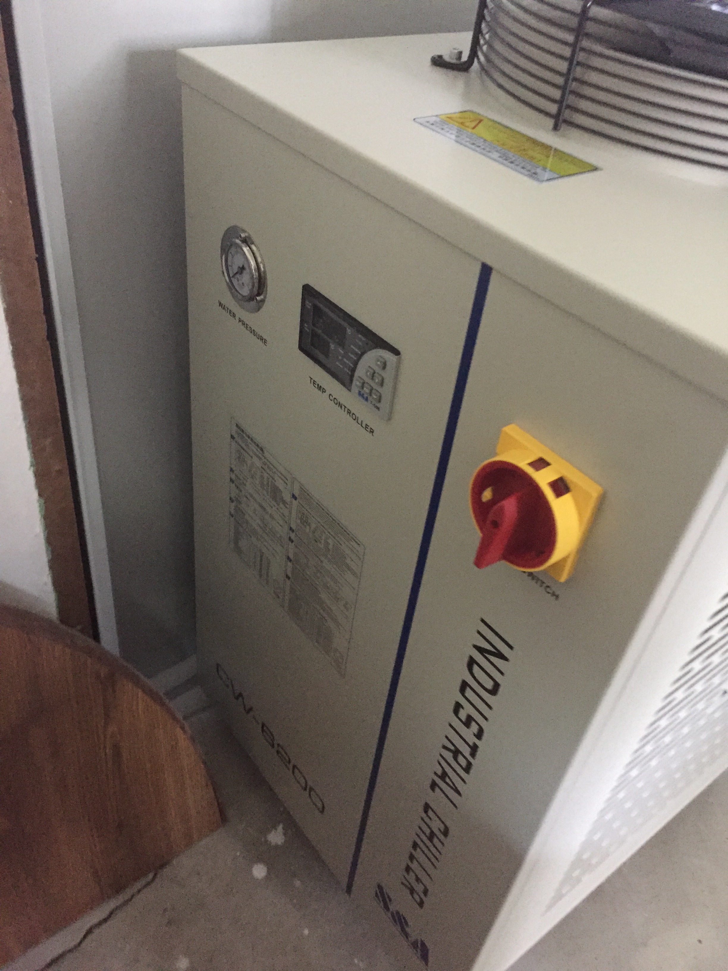

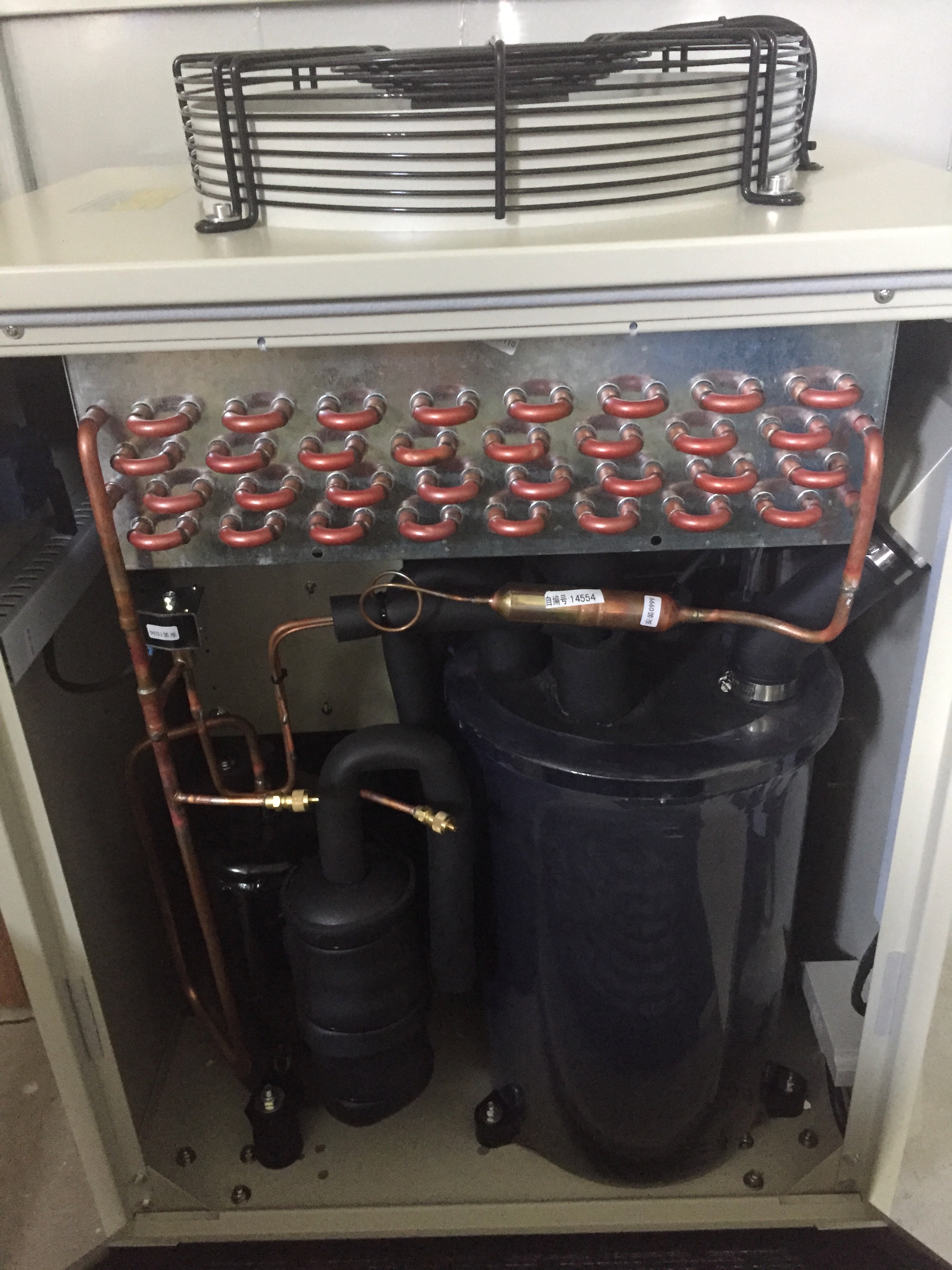

Můžeš hodit fotku toho chlazení?
Mě s novým laserem dorazilo taky chlazení. Celníci mě ale neškolili co tam je za chlazení. Náhodou v chlazení je i nápln ( je to od jiného dodavatele než jsem kupoval před tím). Je to od prodejce laseru který je dle mého dost odfláknutý a tak jsem se pořádně podíval i na to chlazení. Je to 5200, takový mám i od jiného dodavatele a na první pohled jsou tam patrné rozdíly . Zatím jen ve zpracování, ale i při puštění je tato sockatá verze i hučnější. Ještě uvidím jak bude chodit. Stejně tak jsem měl v ruce asi 3 chlazení CW-3000 a i u nich byl uvnitř parný veliký rozdíl.

Tady jsou fotky chlazení i vnitřku. Je to CW-6200 AN. Bude na jeden stávající 80W laser a druhý co je ještě ve výstavbě 150W.
CW-6200
CW-6200
