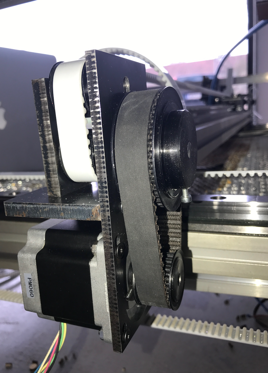

potřeboval bych poradit, jak vyřešit následující. DIY laserová gravírka, po nějaké době, kdy jsem provozoval kombinaci nema17 a řemenic + řemenu z matezy, které se ukázaly jako nevhodné (vůle citelná v ruce, výsledek však byl vůle cca 0.4mm) jsem se chtěl dopracovat do "bezvůlového" stavu, u gravírování není problém vymezit, u řezání to je však? nemožné. Nakoupil jsem tedy o poznání dražší T5 řemeny + řemenice na cncshopu a celkově celou konstrukci udělal robustnější (8mm hřídele) + převod 2:1. Bohužel po složení je výsledek horší než původní stav, vůle je cca 0.8mm, napnutí řemenu vozící vozík nemá na výsledek vliv, v tom předpokládám problém není, takže problém musí být v pohonu - převodu. Jak tuto vůli vyřešit? Lepší napnutí? Větší opásání ? Rád si poslechnu rady, díky.

předpokládám že ti vůle vzniká v tom bílém řemenu ,rozhodně by to chtělo větší opásání , proč to máš vedené přez dvě rolny?

Neviem ja mam remenice a drazka pre remen je sirsia o cca 0,4mm ako zub na remeni. Tym tam vola je. Na dvoch prevodoch 2x taka

nevím proč, ale při konstrukci mě ani nenapadlo tam dát jednu velkou řemenici, proto dvě. Vůle však na 90% vzniká v černém řemenu - jsem sním schopen hnout, bílý řemen mám dostatečně napnutý, pokuď napínák více utáhnu, na výslednou vůli nemá vliv.

MarekSochor píše:... Nakoupil jsem tedy o poznání dražší T5 řemeny + řemenice na cncshopu ...
Pokud vím, tak v cncshopu řemeny s profilem T5 vůbec nevedou. Mají pouze HTD 5M.
Jak máš uložený ty hřídelky řemenic?

Pravda, už jsem to kupoval před nějakou dobou a měl jsem za to že to bylo T5, jsou tedy HTD 5M.
z pohledu fotografie - spodní řemenice na šedém řemenu (poháněná) je hřídeli 8mm, uložení ve dvojici ložisek 688ZZ nalisované v držáku, zbylé (tři) řemenice na šedém řemenu mají dvojici těchto ložisek vlisované v sobě - hřídel se netočí.

Podobnou konfiguraci používám tady. Mám tam převod 1:3 řemenice HTD 5M, řemen OPTIBELT OMEGA 5M. To je řemen profilem kompatibilní s HTD a bez znatelného backlash. Můžeš to zkusit, k dostání jsou třeba tady: http://proprumysl.cz/5m/

Nechápu proč pouzíváš tak velký modul. Na prvním laseru jsem mě GT2 a šířku 9 mm a skoro pět let bez problémů, pak jsem ho prodal. Na dalším a i na současném mám 2.5 mm a šířku myslím 12mm. Nikde tam nepřenášíš žádné velké momenty, tak jsou ty velké řemeny zbytečné. Jak to máš napnuté, na té délce cca100 mm to nesmí jít ani trochu promáčknout. Stejně si myslím, že chybu máš jinde, protože jdnou napnutý řemen se jen tak nevytáhne a neomačká.

Rekl bych ze nemas prilis stastne zvoleny typ remenu. Remeny T nebo HTD ty vule proste maji a nejsou urceny pro presne polohovani. Mnohem lepsi na tohle jsou napriklad remeny GT3 nebo GT2.
