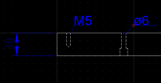

potřebuji poradit.
Mám duralovou desku tloušťky 30mm. K desce budu šroubovat kolejnice lineárního vedení.
Mám možnost do desky vyřezat závit pro šroub a nebo desku provrtat + zahloubit pro matku a upevnit šroub matkou. Nákres v příloze.
Můžete mi poradit co je z konstrukčního hlediska lepší/ pevnější?
(Mám kolejnice HGR a šroub zhora, vím, že se vyrábí i kolejnice pro šroub zespodu, ale tu nemám.)
Díky

Asi bylo dobre udelat i drazku do ktere ty kolejnice das a opres o referencni hranu. Pak bych volil jen zavit. Pokud udelas osazenou diru tak by ses spatne dostaval ke sroubum abys mohl usadit kolejnice.

On chce dávat šrouby v obou případech zhora, ptá se, jestli je lepší závit nebo vsazená matka.

Dal bych závit ,ale pozor závit ve slitině hliníku udělej do takové hloubky abys moh použít šroub s hloubkou zašroubování alespoň 2,5D (což znamená že závit by měl být i s nájezdem 15mm tak že bych hloubku díry volil tak 20mm aby bylo místo na napadaný špony)

Já bych zvolil díru + šroub s matkou. Jednak bych se nemusel s**t se závity do slepé díry a taky bych se pak nebál, že závit strhnu. Nevýhoda je, že při montáži bude potřeba ty matky nějak držet, aby se neprotáčely.

Jestliže není problém udělat díry skrz, pak bych zvolil závit skrz.

No a já bych udělal díry skrz a zespodu bych do toho namáčknul klasickou nýtovací matku. Udělal bych díru o desetinku menší a pod vrtačkou bych to tam namáčknul a dá se tam dát kapka Loctite a bude to držet věky. A když si v tý stojanovce našroubuju matku na trn M5, pak zamáčknu a vyšroubuju, tak to budu mít kolmý a bez práce. Zamačkývací M5 do zapuštěné díry stojí cca 3 koruny a mají ji v každém OBI. A když se náhodou strhne, tak se vyrazí a dá nová. Viděl jsem to u zařízení jedné velmi renovované firmy. :-) Hlavně je to skoro bez práce. Shora vyvrtám díru cca 5,5 skrz a odspoda zahloubím průměrem matky do hloubky délky matky a hotovo.
