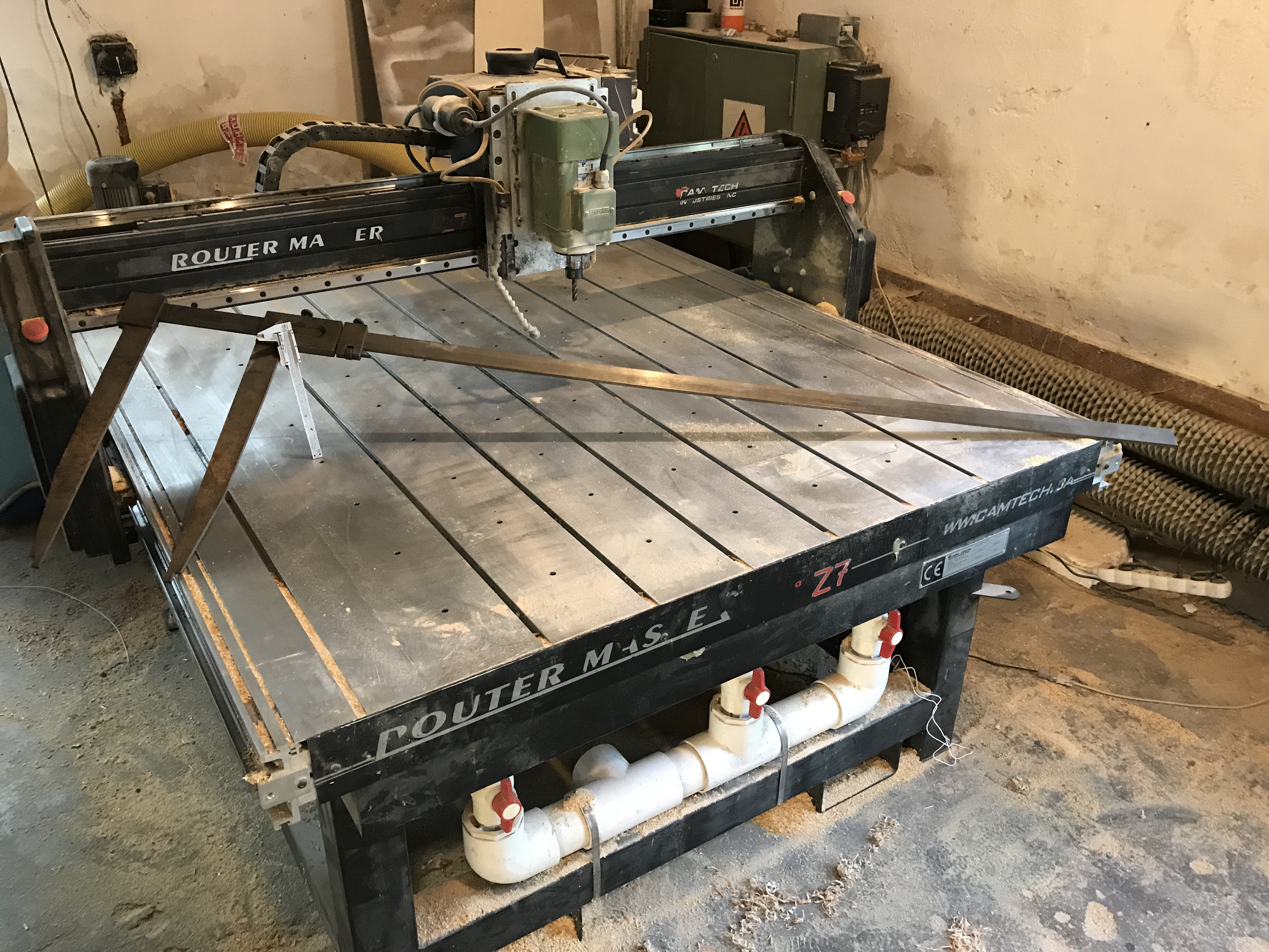

Zajímalo by mne jaké přesnosti dosahují běžné frézky?
Idéalně odchylku na vzdálenosti 1000mm.
Nezajímá mne opakovaná přesnost a přesnosti které měří sám stroj. Určitě pohonné šrouby mají nějaké tolerance atd.
Já jsem včera seřídli stroj tak že se pohybuji v toleranci 0,1mm a myslím si že jsem na tom poměrně dobře.
Nemám ani lepší způsob měření. Půjčil jsem si posuvku právě s max tolerancí 0,1mm
Takže když vynuluji stroj a dojedu na vzdálenost 1000mm na posuvce mám zruba 999,9 a1000,1mm
Ona i ta posuvka bude mít určitou odchylku.
Mám portálku viz foto.

ked pouzijes spagat nameras mozno aj +mm odchylku

Tipnul bych si, že drtivá většina routerů žádnou zpětnou vazbu z pravítek nemá. Uvažoval bych polohovou přesnost +-0,05/300mm dle běžných válcovaných šroubů. Tedy +-0,2/1000mm. To se mi zdá pro takový stroj docela dostačující. Ještě to chce zkontrolovat kolmost os, tam může být větší zrada.

Tady jsou hrebeny
Na konstrukci a stari stroje to povazuju za vyborny vysledek
