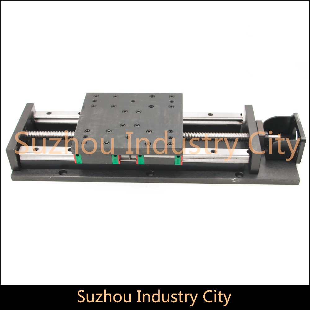

Ahoj
koupil jsem si ocelovou z-osu z Aliexpresu - ocel, kolejnice, vozíky - .
Osa je ocelová a za výbornou cenu.
Cena: 13 000,- osa + 3 000,-clo
Obchodník nabízí zdvih 300mm, ale nebyl problém s objednáním menšího zdvihu, změnou na kuličkový šroub 1605 a NEMA23 držák.
Komunikace s obchodníkem byla moc dobrá.
Doručení do 14 dnů.
Z fotky jde vidět, že kolejnice nejsou přitlačeny na referenční hranu, ale to třeba THK, Thompson stoly také nejsou a stojí o řád výše.
Zatím nemám možnost kolejnice přeměřit úchylkoměrem, ale stůl jezdí pěkně hladce.
Až budu mít osu zapojenou můžu napsat nějaké další zkušenosti.
Nevím jak dlouho bude odkaz na zboží aktivní, ale přikládám.

Chválíš den před večeří :) Z toho, co zatim víš, vůbec neni jasné, jestli je to dobrý kup nebo vyhozené peníze.

Chleba se bude imho lámat, až to bude na stroji nebo alespoň trochu proměřené. Že stůl jezdí pěkně hladce nic moc neříká (může to být i špatně).
