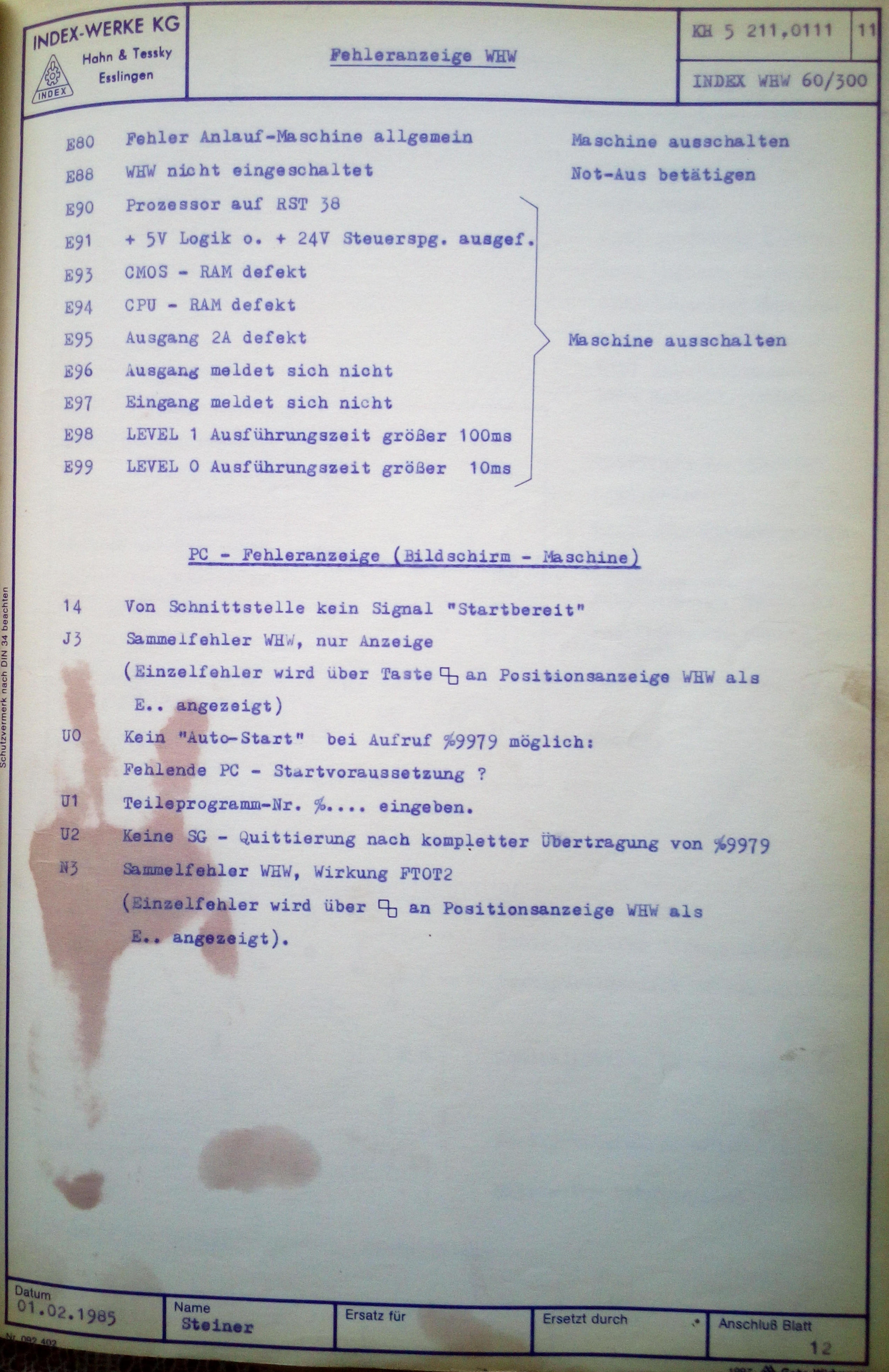

Dále jsem chtěl spustit program ale to mi nešlo - stále chyba PC *24 (dnes se píše zkratka PLC).
Chybu se stále snažím rozluštit, zřejmě už jsem na stopě :) ale nerozumím teď interpretaci "S věty" ve starém Sinumeriku (pravděpodobně S ze slova Satz - věta?).
Potřeboval bych porozumět následujícím dvěma stránkám - texty jsem si přeložil, chápu že jde o sekvenci programu složenou z M kodů - ale není mi jasné jak do sebe zapadají s "S větami".

Je to zápis konfigurace do PLC? Změní to chování M-kodů nebo celkově stroje? Jaká je logika fungování S vět - musí se zapisovat přesně za nějaké Mkody a potom mají ten správný význam?
Nějak se mi nedaří tomu porozumět.

Tak jsem nafotil textovou část dokumentace k PLC.
Jestli to dobře chápu tak prvních pár stránek je program %9979 který se spouští při konfiguraci stroje resp. konfiguraci PLC?
Přesně jak tady je napsaný tak ho naťukám do systému - spustím a nakonfiguruju tím stavy a očekávání PLC při startu automatického programu (ten mi nyní hází chybu 24 - tj. Hubstation nicht unten)
