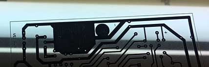

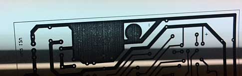

Napsal: 3. 1. 2018, 9:08
od lubbez
Takhle funguje ta "zázračná vodička".
PŘED
PO
Je to focené proti zářivce.
