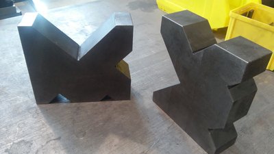

Ahoj, prodám prizma. Rozměry jsou 200x180x60 materiál
14 220 cementováno do 1,2 mm a kaleno na 58 HRC. Prizma jsou dělaná z jednoho kusu a potom rozříznutá takže jsou obě naprosto stejná.
Cena je 3990+ poštovné. Je možný i osobní odběr v Praze.

Kdy a jak jsi to řezal?

Po vyfrézování tvaru před, cementací a kalením. Je to řezané na pásové pile a pak ofrézované na sílu.

* po cementaci - kalení se ti to přeci tvarově hne ... většinou pak následuje operace broušení ?

to je použitelné tak na upínání obrobků na měření ani náhodou
