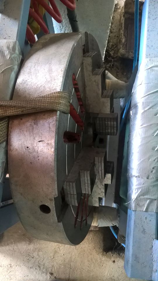

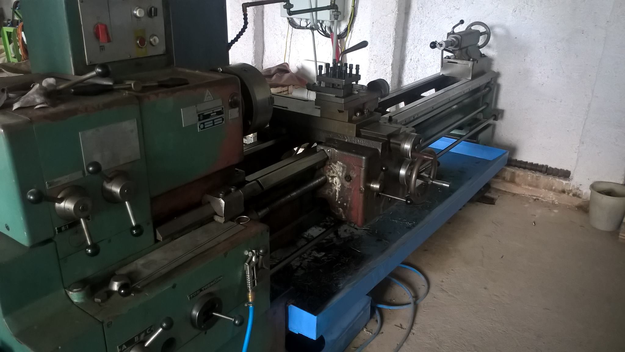

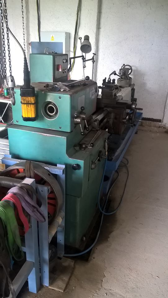

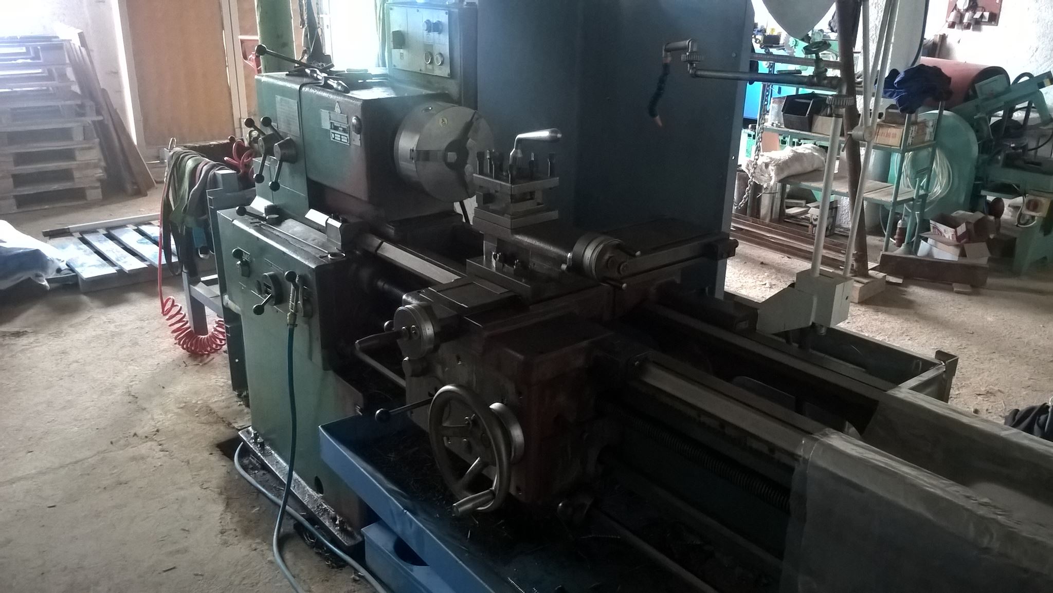

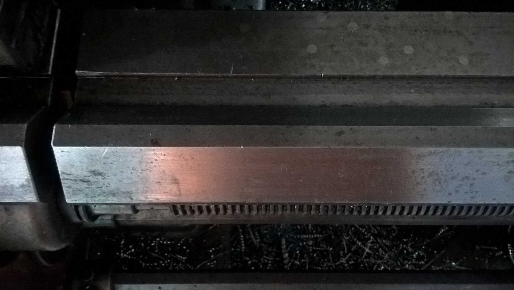

jakou hodnotu má soustruh SN50B/2000 s příslušenstvím, co jsem vypsal dál? Lože není nijak vydřené, r.v. 1987. Díky.

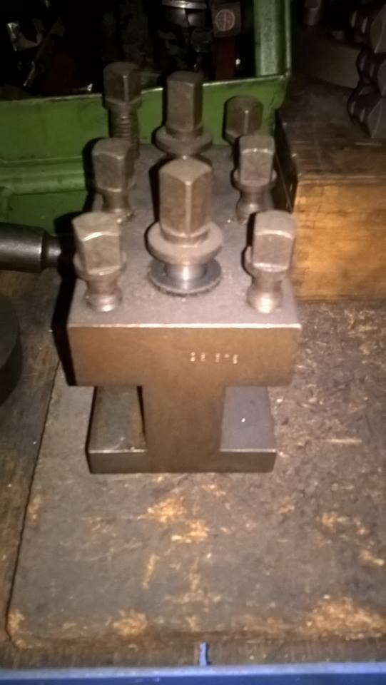

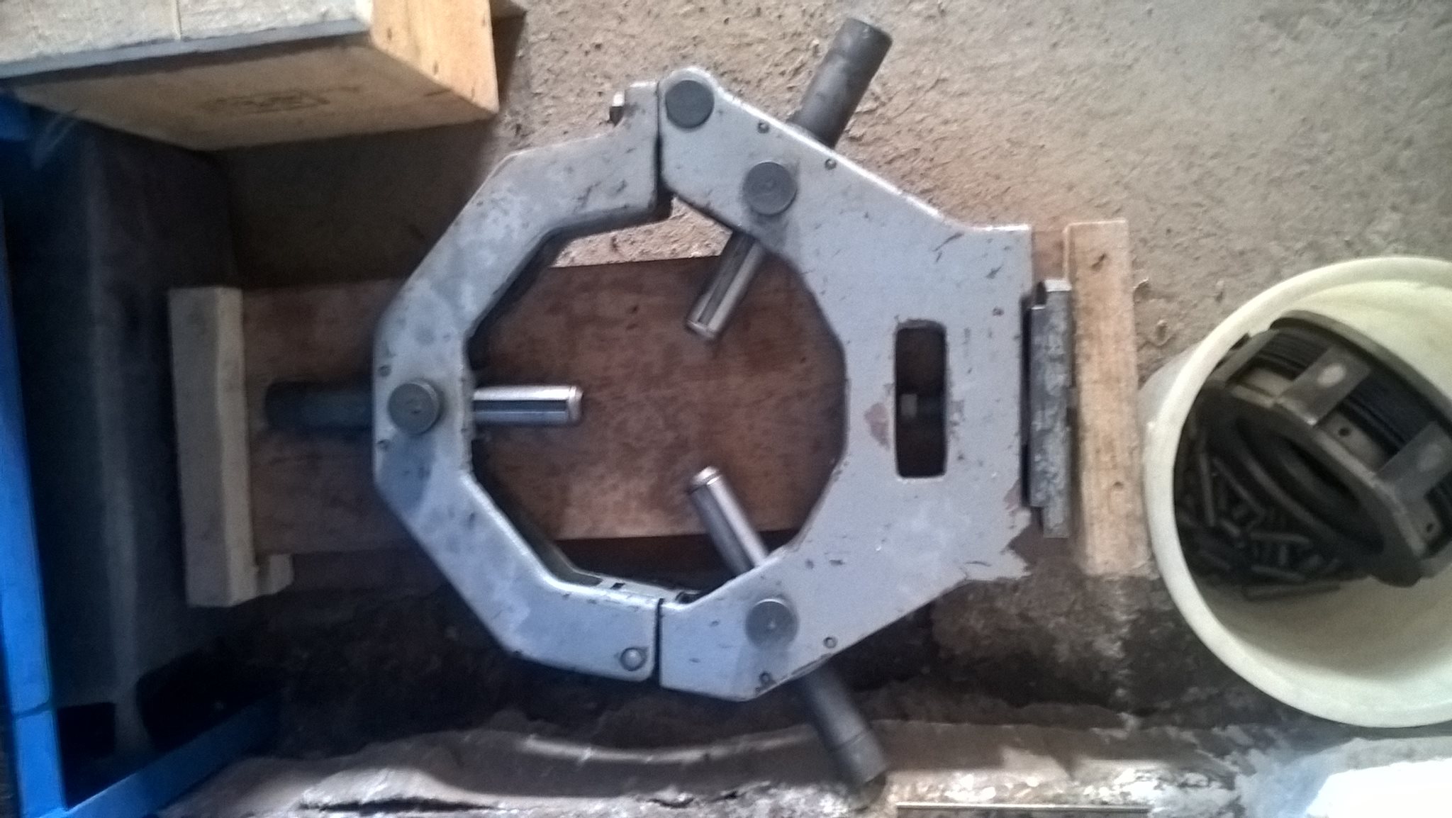

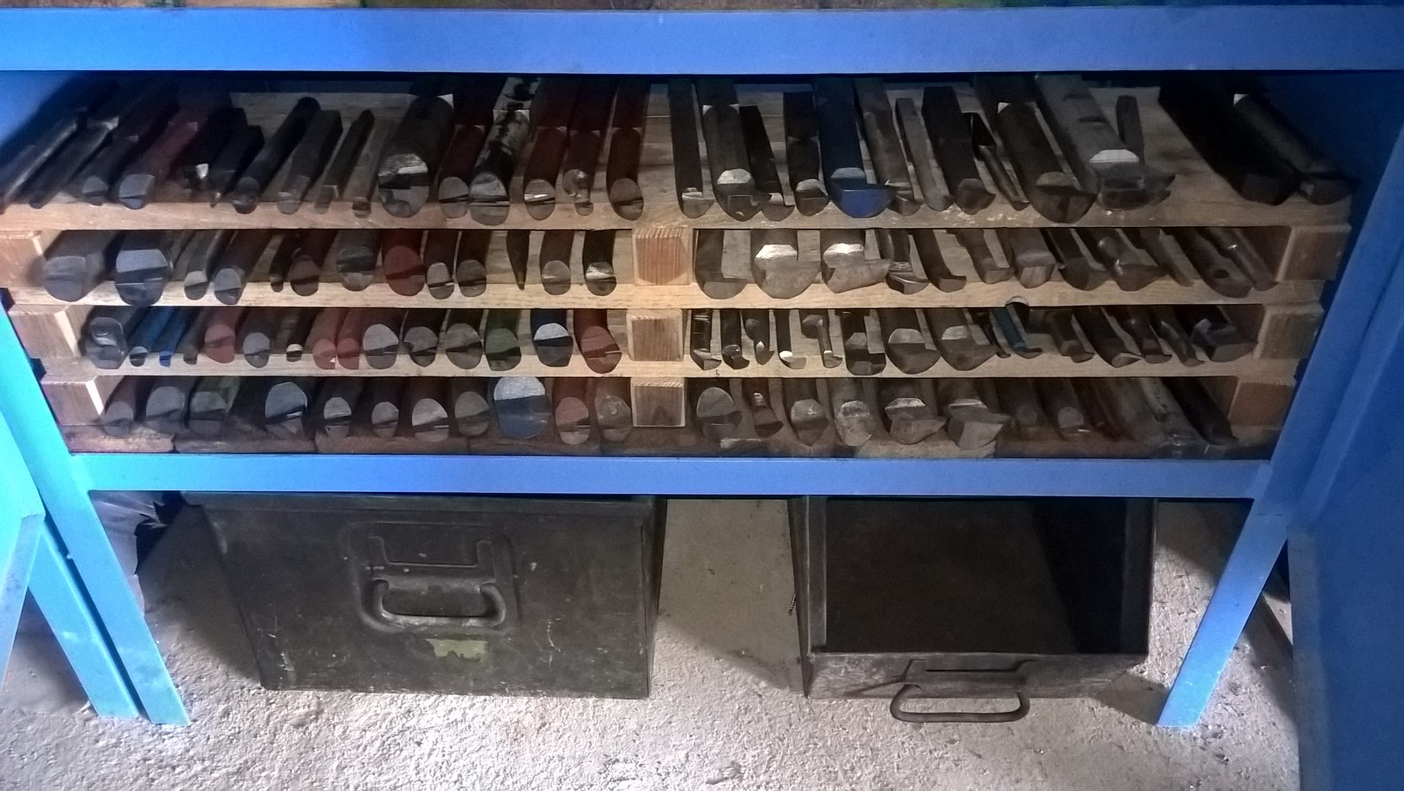

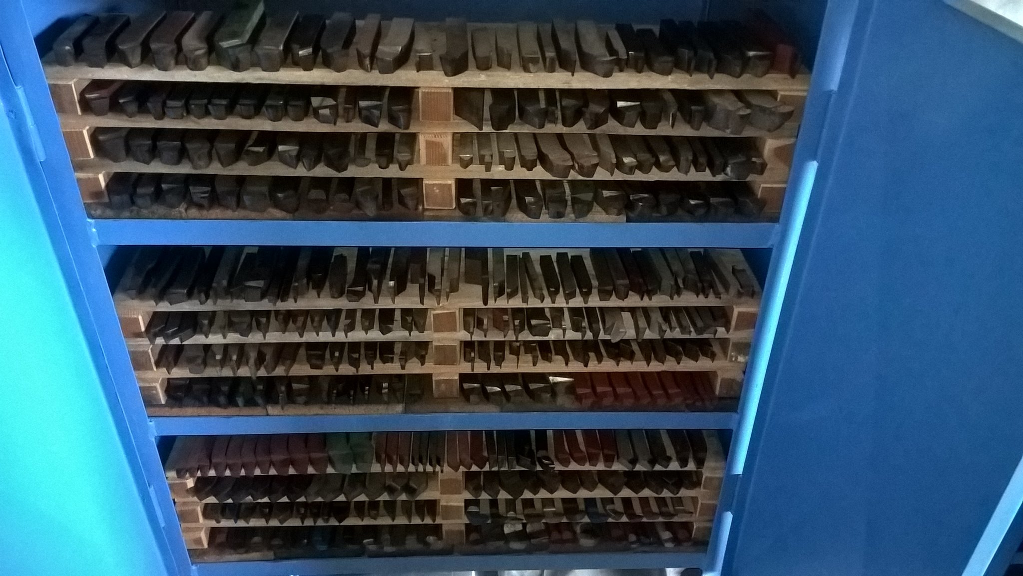

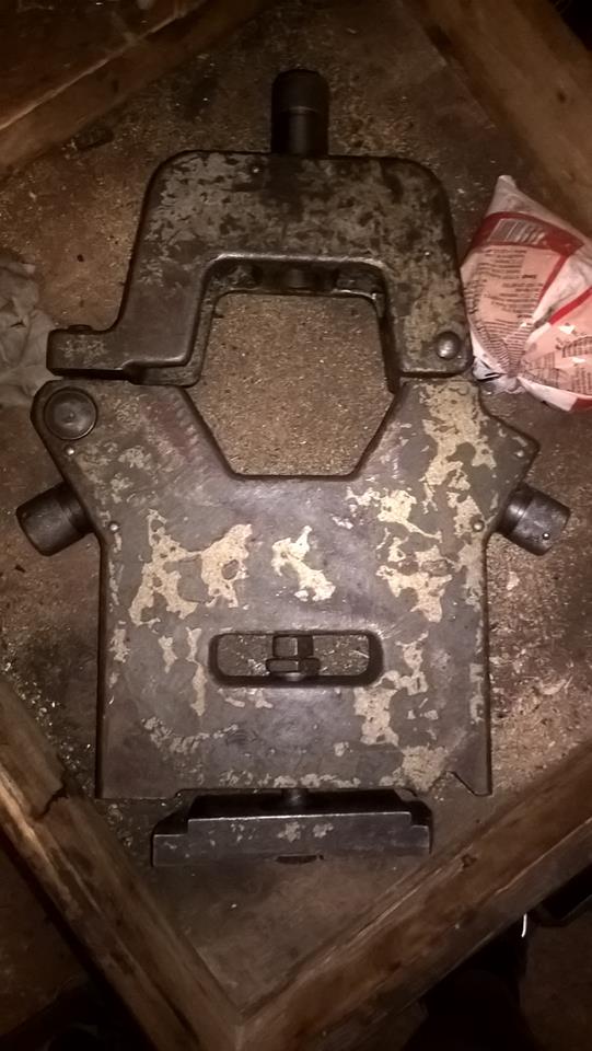

Příslušenství: Posuvná luneta, pevná luneta malá, pevná luneta velká, sklíčidlo 200 mm, lícní deska 500 mm, sada výměnných kol pro změnu otáčkové řady, hrot s čelním unášením, držák pro nůž naproti nožovce,~500 nožů s pájenou destičkou.

No těch 300k rozhodněte ne, ty SNka se motaj kolem 60tis podle toho jak jsou oholený, skříňka nožů je dobrej bonus. Je pěknej, záleží jestli chceš koupit, nebo ho prodáváš. Viděl jsem SUI 50 za 70 tis, s příslušenstvím a měl najeto 300 hod. takže původní ani neomlácená barva. Mohl bych ho i vyfotit, stojí u kamoša na dilně. Příslušenství co k tomu je jako deska a lunety považuju za samozřejmost, to akorát překupníci maj palety lunet a lícních desek.

Nechybí mu druhý motor? Cena tak do 70 000,-.
Příspěvky: 5262
Příspěvek 23. 5. 2017, 8:47
SNko mělo jen jeden. Dva má SUčko 50tka, to je taky masivnější stroj o tunu a čtvrt těžší. Ta 50 má ale dve 5,5kw, SUI užmá jednu 7,5 kw, a ten pak maj i 50 SNka. Jsou to takový light verze. 70 je reálná cena,s tím co k tomu je myslim že dobrý. na Bazoši ho má nějakej překupník za 300tis. Kdyžuž tak přímo od majitele, a ne přes tyhle nenažrance, co nemaj ani tušení jakou maj ty věci hodnotu. Prostě to zkouší. Další nenažranec ho tam měl taky, cena dohodou, tak jestli nahazujou fake inzeráty s fotkama staženýma na netu...

Tyhle velký stroje jsou do garáže veliký, a pro fabriky už nezajímavý, jednak tam nebude nikdo kupovat starej stroj, ale novej, a pak taky kdo by dneska do firmy pořizoval konvenční stroje, co jde tak přes CNC, no a malí obráběči, co jsou v dílně nejvejš dva až 4, nemají v hlavě nasráno aby dávali za takovou mašinu nesmyslný částky. Když totiž chvilku počkáš, oběví se i za dobrý peníze, poslední odkaz co jsem dal je to stejná mašina, možná i míň obouchaná za 33tis.. no akorát k tomu není skříň nožů, a ty jsou podle mě taky dneska k hovnu, 10,15 plátkových držáků, plátky se dají venku taky rozumně nakoupit, a je to. Lunety a LD je součást stroje, takže to je automatika, že to bude k tomu, takže to nic navíc nenabízí. Sleduju ty stroje 2x denně nějakej pátek, a pohybuje se to mezi 40-60 tis. Kdyby za 70 s těma nožama, tak budiž, ale jak jsem řekl, za 70 jsem už viděl jinší a podstatně zachovalejší mašiny.
Bude vážit kolem 1800kg, což je při ceně 5,-/kg za litinu (aspoň u nás, ale moc lišit se to nebude, resp. 10,-/kg výkup ze šrotu) nějakých 9-10 tis, resp. 20 výkup, takže až ti nějaký debil řekne, že to radši odveze do šrotu, tak ho hned pošli do prdele, a může si to tam odvézt, už to tak praktikuju taky. Samozřejmě to nikdo neudělá, ale kdyby, mám cca 5 tun nachystanýho starýho bordelu do šmelcu na výměnu kilo za kilo. :idea: Takže můžeš cenu za stroje který vypadaj jak ze šmelcu stavět takto, jejich váha/ cena za kterou to vykoupíš ze šmelcu, a podle stavu úměrně přidáš, třeba jednou, 1,5x tolik. To že ti někdo prodává starou mašinu taky nemusí znamenat že to strčíš do elektriky bude 20 let makat. Pokud to budeš dělat zodpovědně, tak to otevřeš, pak se to začíná načítat.

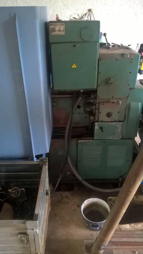

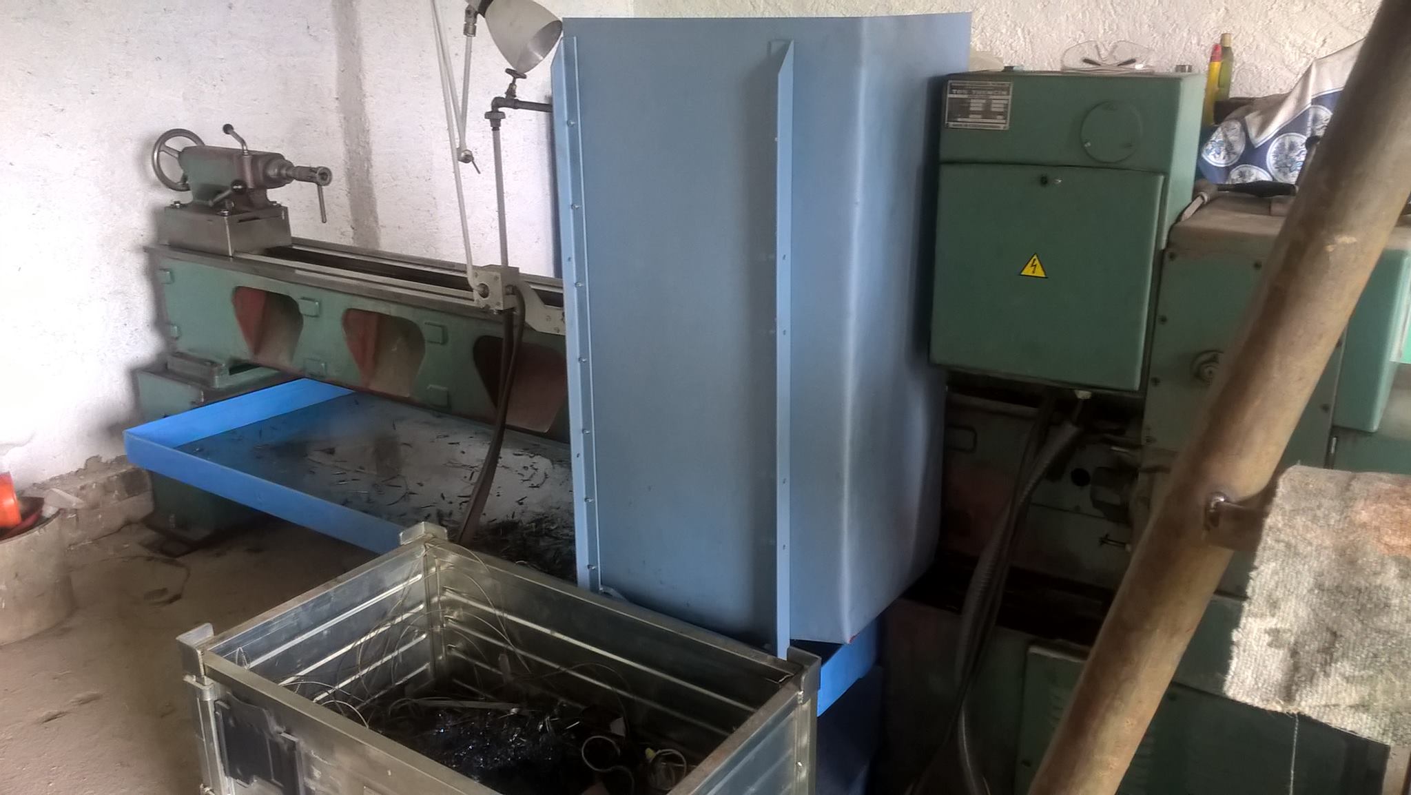

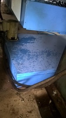

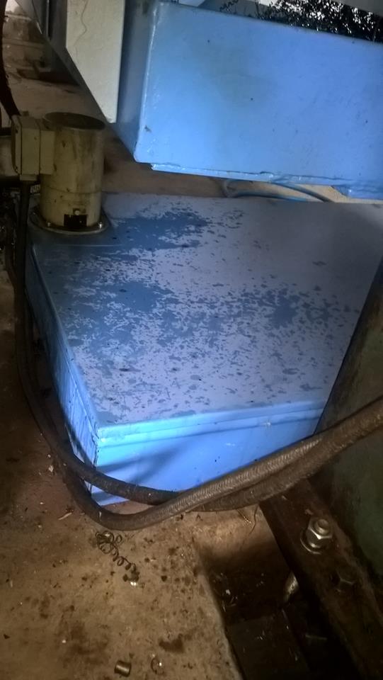

Ono už mě stačí jak je na tý fotce dole omlácenej suport u tažný tyče, co to má být? to je jako z fabriky? Nebo to už někdo urazil, navařoval, vybrušoval? nebo co?

Soustruh prodává brácha, cenu schválně hodně nadsadil, protože jsme neměli ponětí kde se ceny pohybují. Proto jsem se tu taky zeptal. Tomu překupníkovi, co ukradl fotky zítra zavolám, díky za upozornění.
Jinak k té barvě, ano, je původně z fabriky jako všechny stroje z podobných let, protože dřív si je člověk jako nové koupit nemohl, pokud mám správné informace. Vzhledem k tomu, že má ale nevyšoupané lože, tak někdy asi prodělal generálku, případně aspoň opravu lože. Nevidím důvod, proč stroj odsoudit jako kus do šrotu jen kvůli oprýskané barvě. Já nevím, jak kdo, ale já mám zkušenost takovou, že to, co se používá nezůstane nalakované stejně, jako když to vyjelo z fabriky nové. Barva prostě nevydrží věčně.

Příspěvky: 5262
Příspěvek 24. 5. 2017, 8:28
No s tou barvou ano, normálně je ojetá, tohle bude teda jen blbá fotka, na ní to vypadá otřesně, potom beru zpět a je to v pořádku, tady to vypadalo jinak:

Je to asi fotkou, teď to vidim taky, ale reálně u toho soustruhu jsem si toho nikdy nevšiml. Jako, že je ze suportu barva dole jo, ale nevypadalo to takhle divně.
