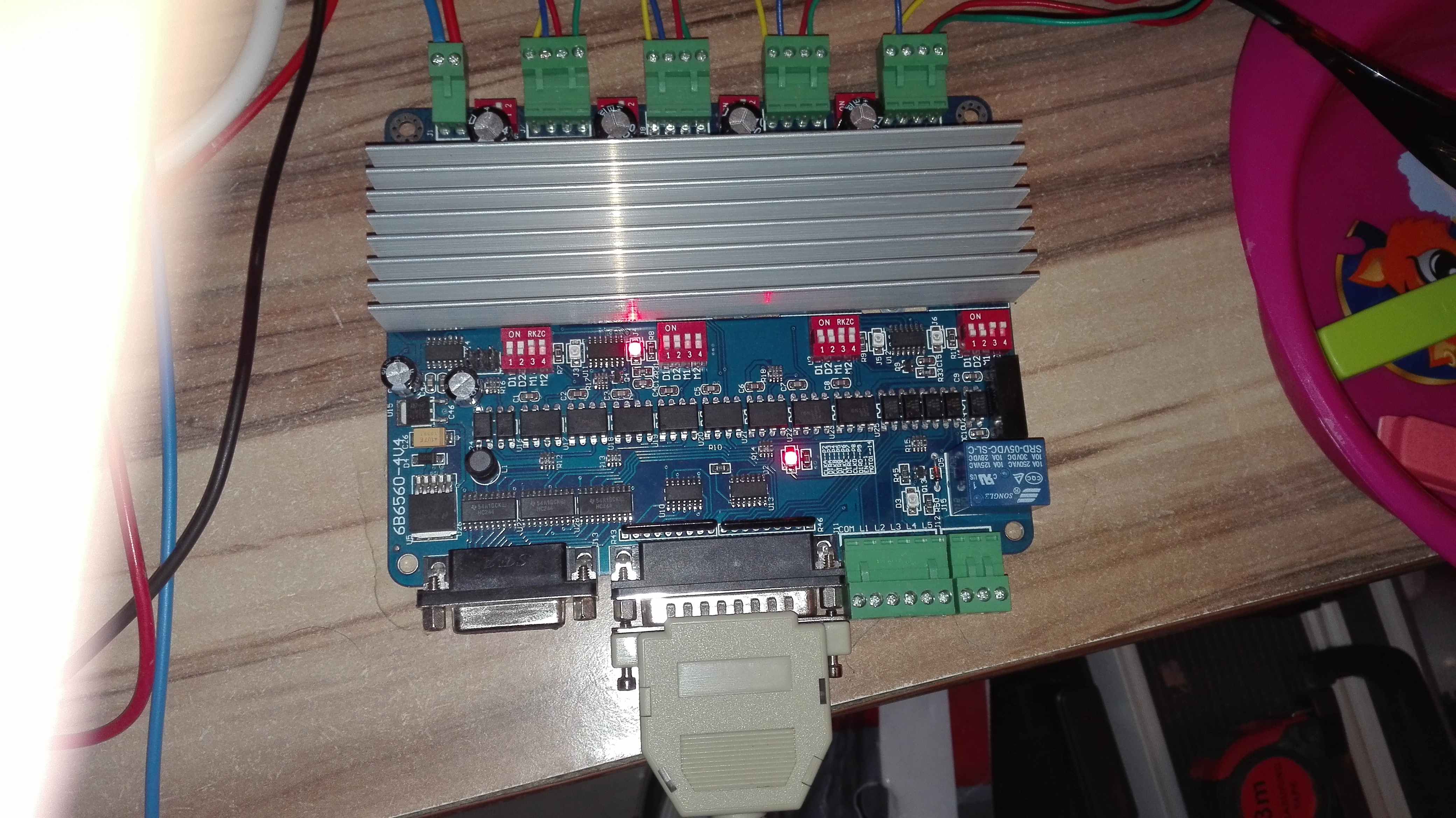

Zacinam sa venovat CNC obrabaniu a zohnal som si kompletnu elektroniku http://www.caucau.sk/mechanicke-diely/e ... troller-4d" onclick="window.open(this.href);return false; , a vyraba sa mi aj cnc frezka. LPT port na PC nemam, a tak som kupil https://www.alza.sk/axago-pcia-p1-d283795.htm#popis" onclick="window.open(this.href);return false; z alzy. Zohnal som kabel, vsetko poprepajal a bohuzial, uz druhy tyzden skusam rozpohybovat mach 3 a nic sa nedeje. Precital som snad cele forum o podobnej problematike, nastavil vsetky adresy a nechcel som zakladat nove vlakno, ale uz si neviem rady. Na 99% tipujem problem s LPT portom. Bez ohladu nato, co MACH 3 sa snazi riadit , na porte je na niektorych pinoch konstantne napatie 4,89 V. Nepametam si presne ktore pini, ale snad asi 5 pinov vysiela stale logicku 1. A este problem je v tom, ze kod mam kabel strceny v doske, svieti jedna dioda. Ked ho vytiahnem, rozsvietia sa vsetky. Za akekolvek rady vam vopred dakujem . Na zaciatok mi uuuplne staci, aby sa rozpohybovali motory

windows - paralelní port - CNC nejdou moc dohromady z principu. Možná to rozpohybuješ, možná ne ... nevím, neumím přímo poradit.
máš desku elektroniky komplet vše, které bych moc nevěřil
máš přídavný paralelní port, který může být dost vzdálený definici paralelního portu, jak to chápe Mach
možná jsi měl přečíst forum dřív, než jsi koupil ...
něco budeš asi muset vyměnit - PC za nějaký starý s par. portem
Win za Linux
desku za řízenou USB nebo přes ethernet
těžko radit ...
třeba se ale ozve někdo, kdo danou sestavu už oživil
třeba vyrazíš do Cau-Cau - ať poradí ...

Tato deska (a port na ní) by měla být v pohodě (myslim tu AXAGO). Mach má tester LPT, pokud se nepletu, případně jsou na to jiný aplikace, stačí googlit.

A je normalne, ze paralelny port stale vysiela log 1. cca 5V na pini, aj ked ziaden program ho nevyuziva ?? Zhasne iba vtedy, ked sa vypne PC.

V druhom rade by som sa chcel spytat , na rucne ovladanie mimo LPT portu. Vyrobca nainstaloval na dosku seriovy port RS 232 pre rucne ovladanie, a nasiel som popis portu na stranke http://www.cnc1.eu/sk/h5controller.htm" onclick="window.open(this.href);return false; . Na stranke sa uvadza, ze na pin 9 ma voci pinu 1 - GND - 5V. Zmeral som to a sedi to na par stotin presne. Je mozne len premostit 5 voltovy pin 9 s pinom na ovladanie osi ?? Napr.s PIN4-A axis pulse iba cisto na otestovanie motora ?? Neviem, ci dana doska ma v sebe generator pulzov, a staci iba premostit piny a motor sa rozbehne, alebo potrebuje na pin 4 pulzujuci signal. To neviem. Za ake kolvek rady Vam vopred dakujem. Pred odpalenim dosky radsej poradim s vami odbornikmi. PS : Ak som napisal do neba volajucu blbost vopred sa ospravedlnujem, som v tomto zaciatocnik.

Tak především to není RS232. RS232 je sériový port s napěťovými úrovněmi +-3 až 12V. Takže pokud bys tady na tu desku skutečně připojil RS232, tak ji odděláš. Ale to jsi určitě naštěstí díky jinému konektoru neudělal.
Generátor kroků tam téměř určitě nebude. Budou to jen na druhý konektor vyvedené stejné signály, jako jsou na LPT portu. Takže změř co je na tom pinu proti GND, a pak tím brnkej o opačné napětí. Tj. pokud tam naměříš v klidu něco kolem 0V, tak brnkej o +5V, pokud naměříš něco kolem 5V, tak brnkej o GND.
Kdybych to dělal já, tak nebudu brnkat tvrdě drátem, ale dělal bych to přes nějaký odpor, řekněme 470R. Kdyby to bylo vevnitř zapojeno nějak jinak, tak přes odpor bys to neodpálil, natvrdo by se to mohlo stát.
Nicméně nevím, jak ti tohle pomůže. Měl by sis především rozchodit paralelní port (najdi si nějaký SW, který umí LPT port testovat, třeba Parmon). A pak zkontrolovat, jestli máš správně nainstalovaný nějaký ten driver, který Mach muslím potřebuje (tohle neznám, Mach jsem nikdy nepoužil). A samozřejmě jestli máš správně konfiguraci Machu.

Seriovy port RS 232 - kde to tam čteš? Nic takovýho tam imho neni. I port pro ruční ovladač je paralelní a z názvů těch pinů bych si troufnul tvrdit, že to očekává pulzy stejně jako na LPT, tj. generátor musí být v připojeném "ovladači".
