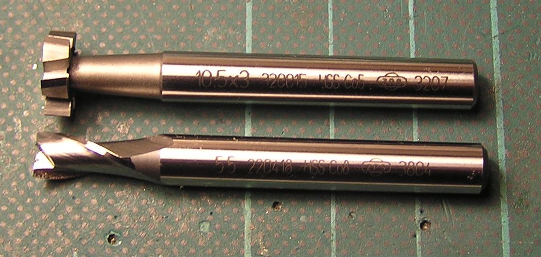

Frézy HHS Co8 Co5 kolik točit na železo ?

Dotaz na zkušené odborníky !
Jaké zvolit otáčky pro tyhle frézy chci-li řezat do železa ?
Josef
Příspěvky: 5682
Příspěvek 2. 3. 2009, 4:49
Zagoogli a máš....
www.mavslovakia.sk/pdf/frezovani/frez_tech.pdf
To vše pro ideální chlazení. Pokud chladíš chabě, tak úměrně snížit vzhledem ke kvalitě chlazení.

Jozef MOC DÍK !!
To mi píchne !
Nechladím vůbec a taky jsem si vlastně neuvědomil co mám strýčkovi Googlovi napsat aby mi správně odpověděl. :oops: :roll:
Při zadávání čísel ze stopky na me vyběhlo spousta prodejců, ale návod jsem v té spousě informací prostě nezahlédl

To neděláš dobře Zdenku, to se ti jednou vymstí..

Ono se dá sem tam nějaké to želízko ofrézovat i bez chlazení, ale je to na prd, hlavně životnost nástroje jde zu grunt. Aby to pěkně frézovalo, chce to určitý otáčky, které jsou ovšem natolik vysoký, že bez chlazení to při nich rychle uvaříš. I když se zdá, že nástroj Ti nemodrá či nefialoví, tak na těch břitech vznikají vysoké teploty, které urchlují proces tupení.
