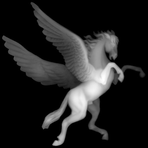

Dobrý den, Laser 50W Čína, RDWorksV8... prosím lze na tomto stroji gravírovat v 3D stupích šedi, viz obrázek, a nebo to chce jiný stroj, či software? Prosím o zkušenosti, popostrčení, moc děkuji...

castecne to pujde
narazis na problem s homogenitou materialu a bude do toho kecat i zapalovaci charakteristika laserove trubice

aha, tak jestli tomu dobře rozumím,je to věc trubice, ta moje je razítková a řezací, a 3D gravírovací je něco trošku jiného. Nevím jestli se budu ptát době, takže stačí vyměnit trubici? Asi ne, asi do toho má co mluviti deska a asi i zdroj, nebo se pletu a jde to pořešit...?

vpodstate by to asi slo vylepsit vymenou trubice ale ta cena je mnohonasobne vyssi nez co jsi dal za celou masinu
pocitej statisice za trubici
