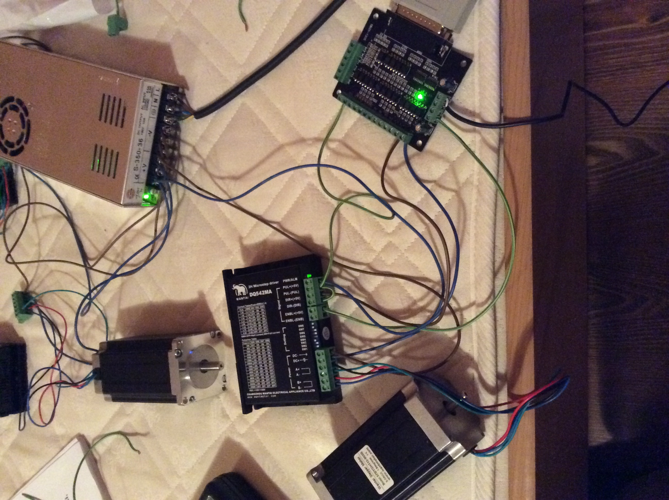

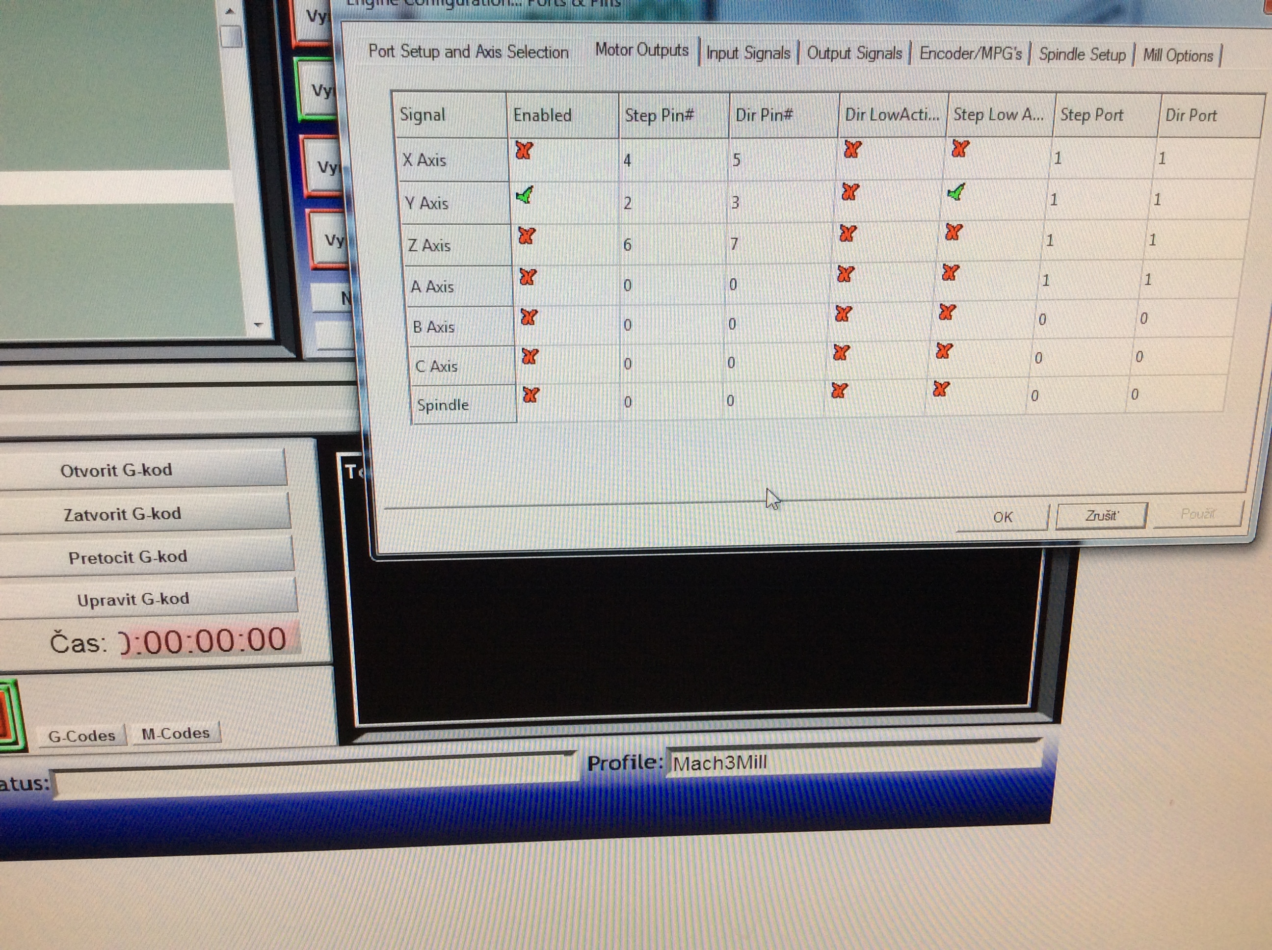

Ahoj, som tu nový, tak ako slušný človek na začiatok.... mám 37 som strojár priemyslovkár, ale vo fachu nepracujem. Staviam si hobby frézu na modelárske účely a zasekol som sa na zapojení driverov. Nakoľko do elektra sa nerozumiem nejak extra a nenasiel som odpoveď ani fóre, tak Vás prosím o pomoc..prešiel som aj návod na mach3 ale nikam ma to neposunulo v tomto probléme.
Motory sú 2-fázové 3A 3Nm Wantai, driver Wantai DQ542MA, k tomu doska DB25-1205 napájaná externe cez nabíjačku 5V, cez LPT do Machu, som na windowse 7.
Problém je ten, že pri pokuse pohnúť motormi pri teste sa ani nepohnú. Všetko svieti, doska, driver, motor je kusnutý, ale nereaguje na pohyb. Prikladám ako to mám. Ďakujem za pomoc

Nastuduj si v navodu pouziti signalu enable
Zkontroluj zda ti lezou ven pulzy
