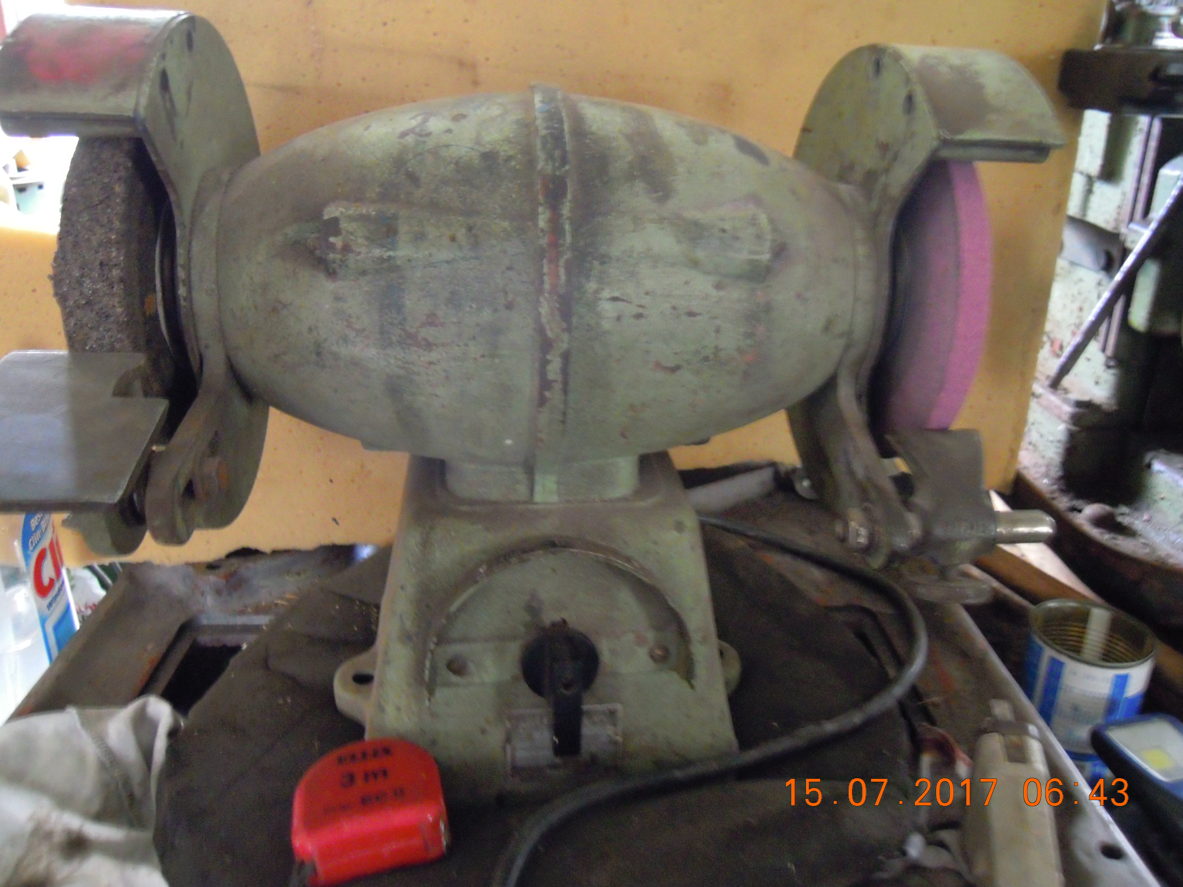

Zdravím, potřeboval bych zapojení mezi motorem a vypínačem dvourychlostní brusky ELKO TM2BR Nový Knín,
z motoru visí 5 drátů, je to tahle

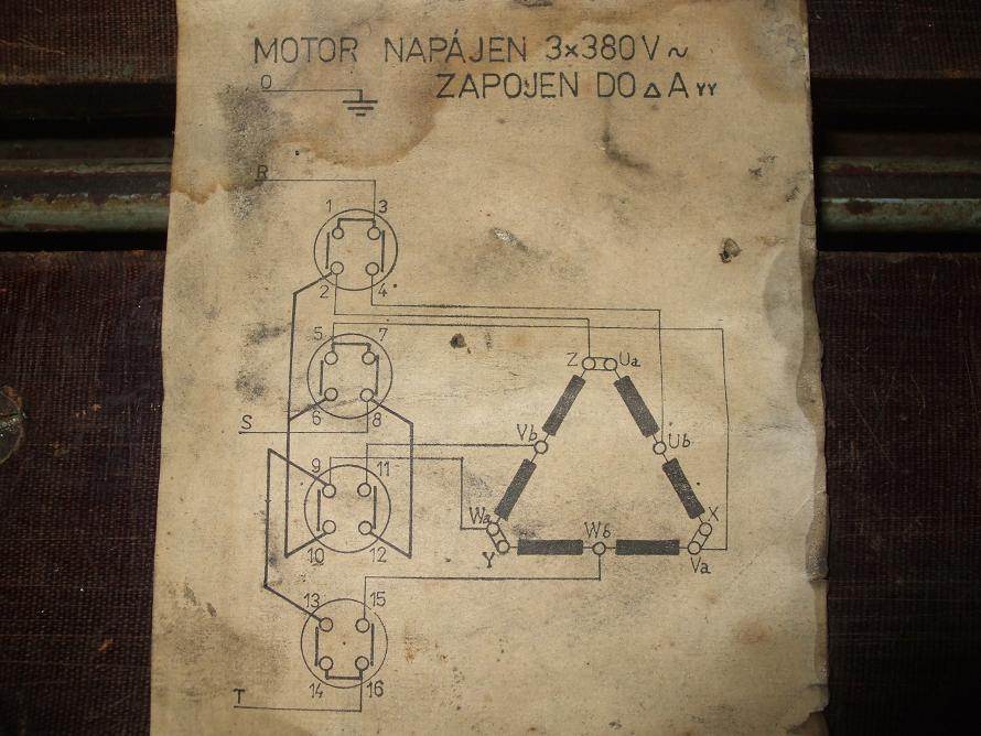

Ak ti to pomôže, toto je zapojenie ELKO 175.
