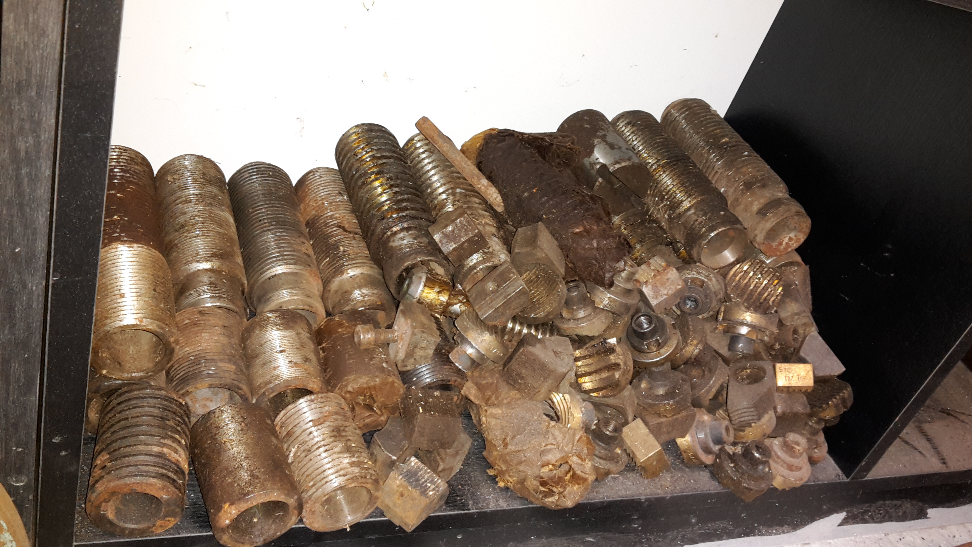

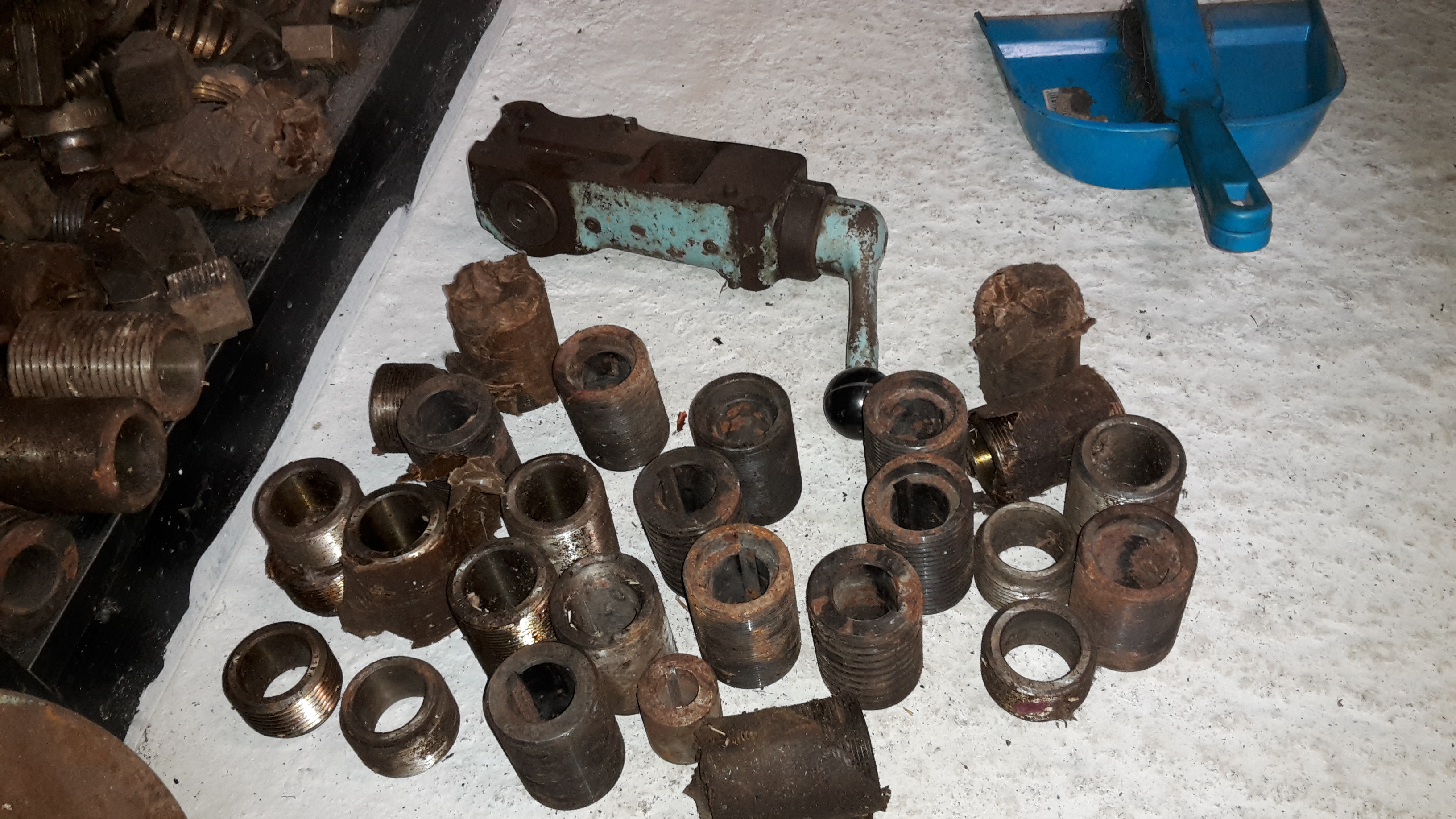

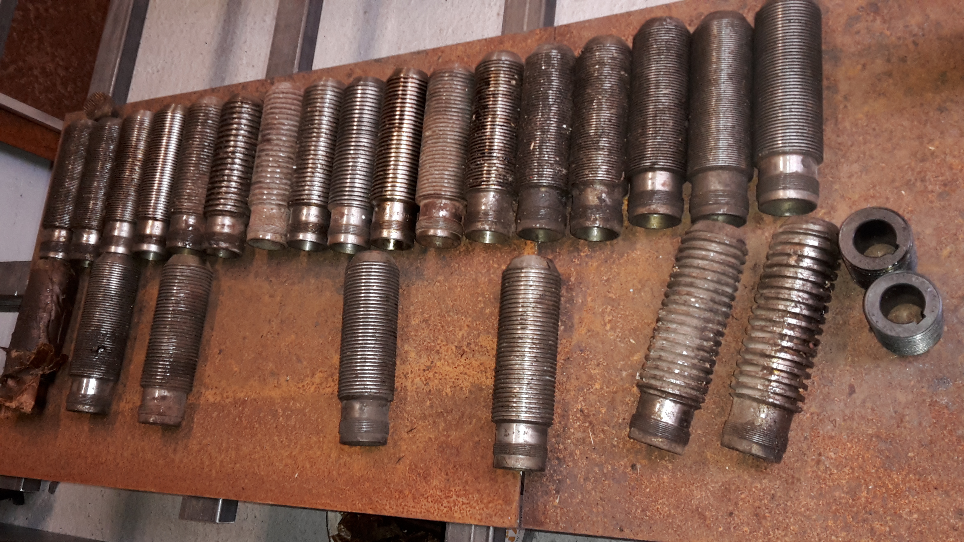

Dobrý den, z důvodu nevyužití jsem se rozhodl pro prodej závitových patron, které jsem koupil zároveň se svou R5. Různá stoupání a druhy, cca 50 ks viz foto, cena za celek 3000 Kč, osobní převzetí. Případně možná výměna za nějaké vybavení k SV18 nebo k FA3U.
Závitové patrony

tak to byl hotový poklad je to těžko sehnatelné příslušenství a dokonce k tomu byly i příslušné kameny...
akorát tam nevidím "vypínací tyčku" ale ta jde vyrobit

Je to příslušenství k revolverovému soustruhu R5
toto příslušenství umožňuje řezat závity nožem na výše uvedeném soustruhu.
Soustruh R5 totiž neni vybaven posuvouvým šroubem má jen jednu hřídel pro náhon suportové a revolverové převodovky.
Na tuto hřídel se nasune "závitová patrona" hřídel jde po povolení dvou inbusů snadno vysunout a pak navlést správnou patronu.
Pak je potřeba do ovládacího mechanizmu vložit příslušný kamen /je to obdoba půlmatky co je na univerzálních soustruzích/
toto zařízení má i tu funkci že umí automaticky odpojit kamen ze záběru a tím přerušit závitování.
toto je výborné například když se soustruží závit k většímu průměru a mohlo by dojít k naboření nože do obrobku.
Má to několik omezení.
1. délka patrony určuje maximální délku závitu a pokud by někdo potřeboval dělat třeba trapézový šroub dejme tomu na svěrák,
tak jediná možnost je vyrobit si vlastní dlouhou patronu.
2. I když jsou patrony i pro malá stoupání, tak uspokojivě lze řezat závity asi od stoupání 1,5mm důvod je opotřebení těchto soustruhů
a stím spojené vůle atd.
