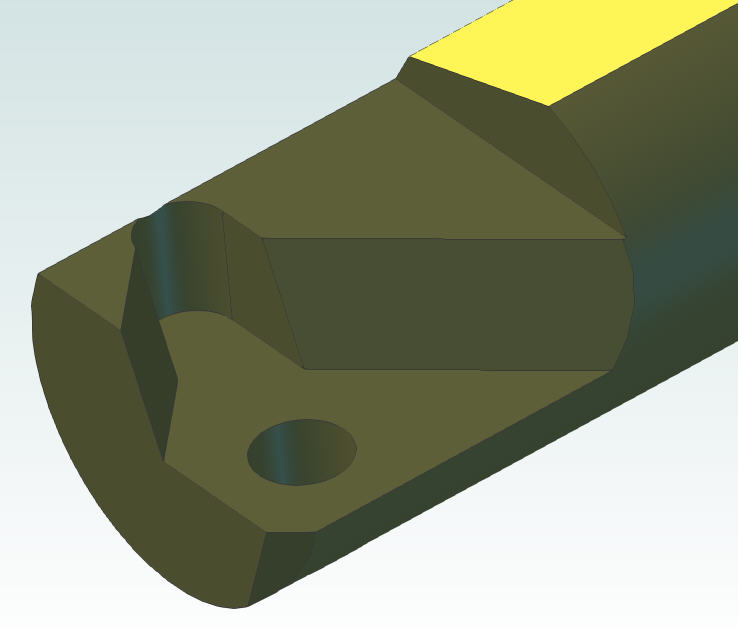

prosím o radu, zatím jsem používal pouze letované nože a ted mě přišel pod ruku tento nožík...co mne zarazilo, je pozice plátku vůči horizontální rovině ...je pozice (tak jak je na obrázku je i v mé nožovce) správná či je potřeba pozici plátku upravit axiálním otočením pomocí nějakého spešl držáku?

ne takhle je to správně

*horní odfrézovaná plocha na držáku ti určuje úhel upnutí (natočení břitu tak, aby byl v ose obrobku ...)

To Berni: pri objednavani si poradne zmer vysku hrany platku na osu obrabeni. Objednaval jsem si dva a pokazde jsem strasne dole. Kamarad mi rikal, ze to je provedeni pro CNC, kde bydli jeste v pozdre. Po prechodu z letovane platku na VBD uz se docela orientuju, pouze v tech drzakach do der mam stale maglajs v kebuli :-) Mozna nekdo z profiku k tomuto tematu neco pisne.

Zrovna do diery je to jedno nie? Aj tak to podkladas, a ci je to v strede alebo 1 mm nad je jedno. Hlavne pri cene 8E za nozik by som to neriesil.
