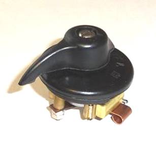

Potrebujem radu, aku epoxidovu zivicu - pevnostnu pryskyřicu - (resin), alebo tekuty plast pouzit pri odlievani do silikonovej formy, aby to bolo pevne a odolne. Najlepsie ciernej farby. Potrebujem vyrobit zlommenu packu prepinaca.

Používají se prototypové pryskyřice s vlastnostma jako ABS nebo můžeš najít i s větší pevností a rázovou houževnatostí ,stačí si vybrat .Pokud nevakuuješ je lepší delší doba zpracování ať tam nemáš bublinky .

asi by to vyšlo trochu silnější, ale volil bych 3D tisk ABS

Na ktore parametre sa zameravat? pri vybere?

Pevnost v ohybu to je to namáhání u přepínače doleva -doprava(zkoušku v ohybu najdeš zde https://www.google.cz/search?q=Pevnost+ ... 80&bih=616" onclick="window.open(this.href);return false; )
Rázová houževnatost ,to je taková ta křehkost při nárazu když se do toho praští (https://www.google.cz/search?q=R%C3%A1z ... BEevnatost+(Charpy&source=lnms&tbm=isch&sa=X&ved=0ahUKEwiOxpGy_qPVAhVhCsAKHRmDBs4Q_AUICigB&biw=1280&bih=616" onclick="window.open(this.href);return false; )
No a pak tvrdost Shore D (Shore A je na pružnejch měkejch hmotách) Většinou je rozumné 75 a víc .
No a přečíst čemu se podobá vlastnostma třeba ABS nebo PP nebo PSH (u tebe asi nejspíš ABS nebo jako bakelit)
