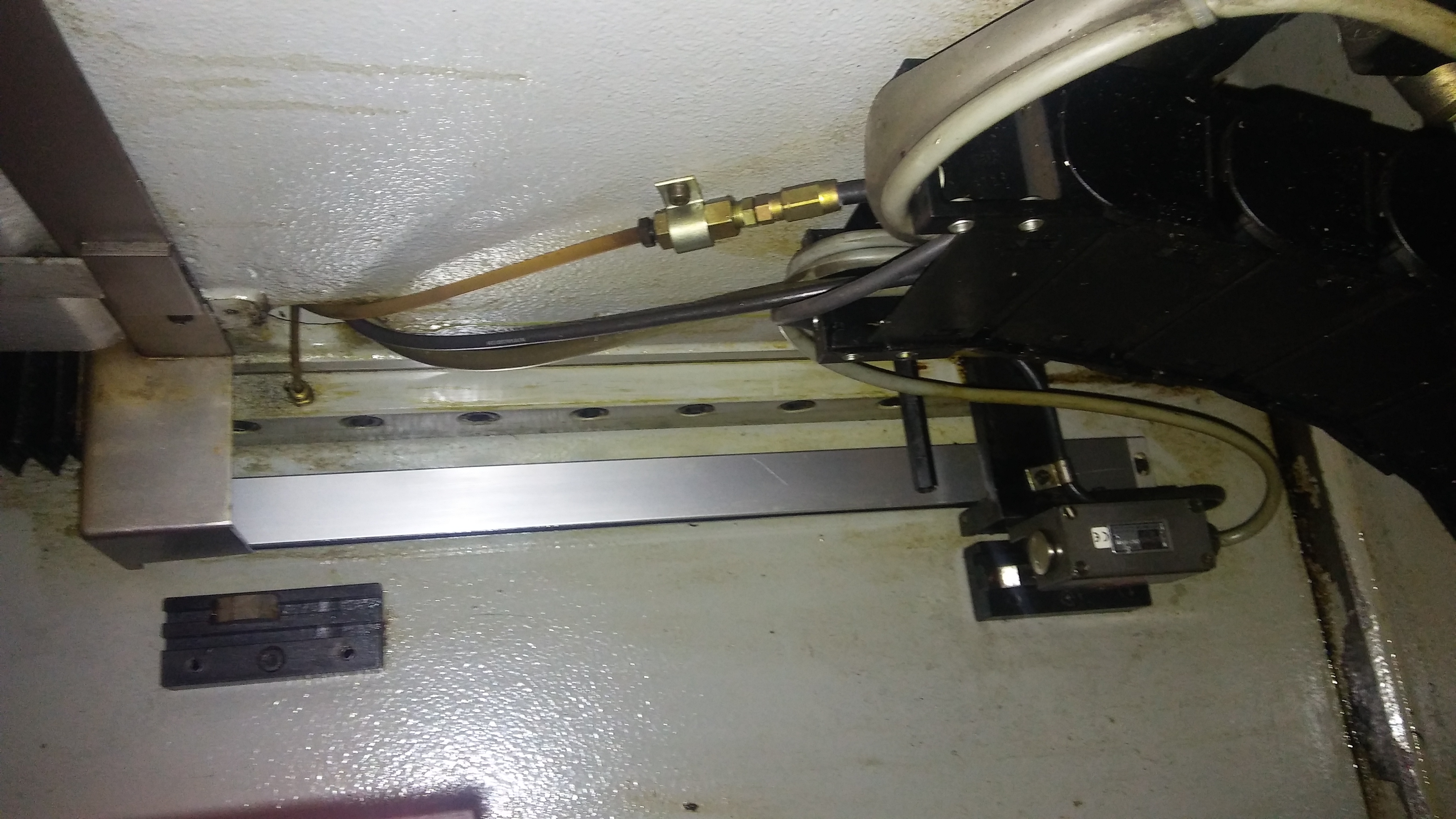

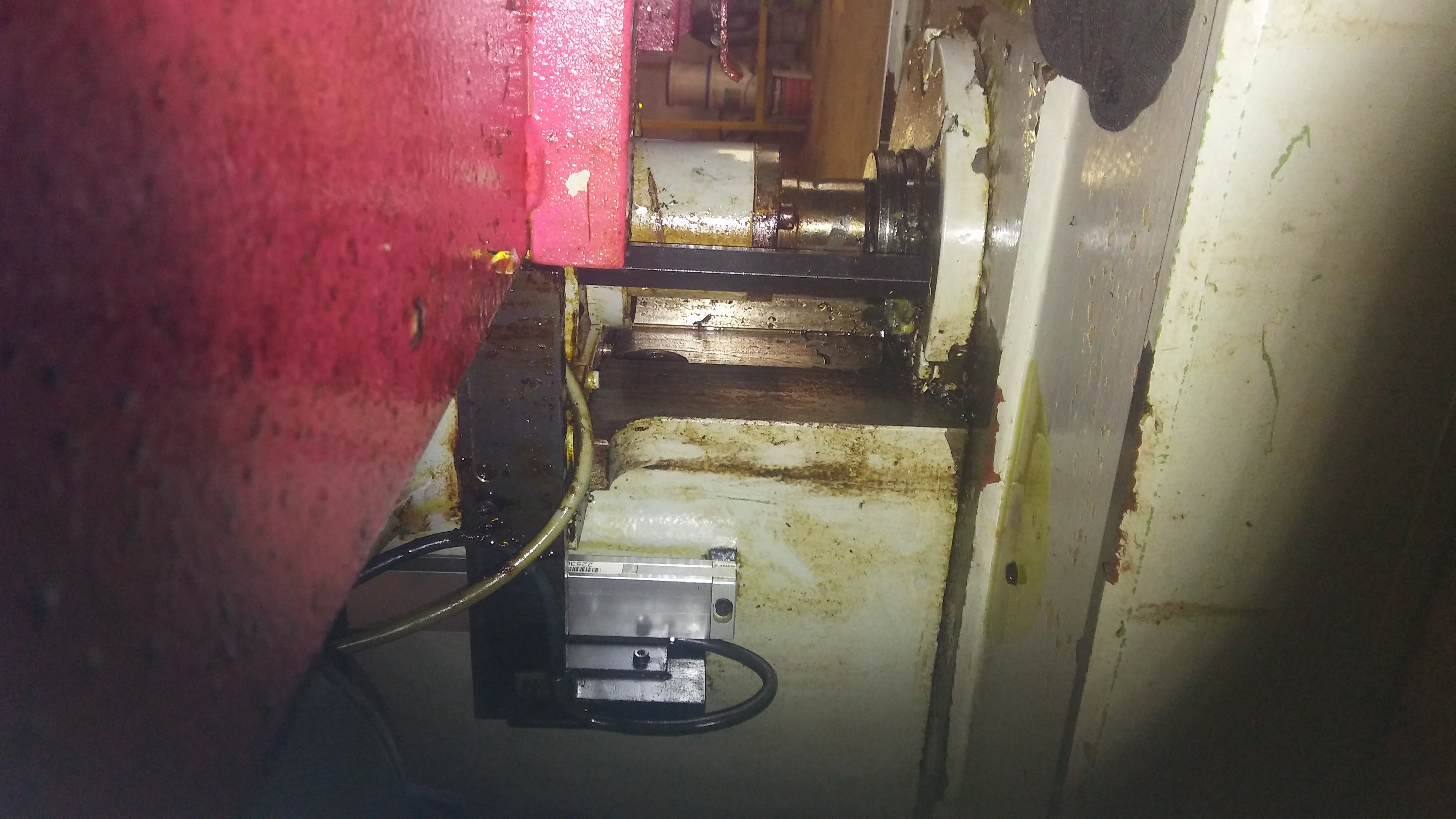

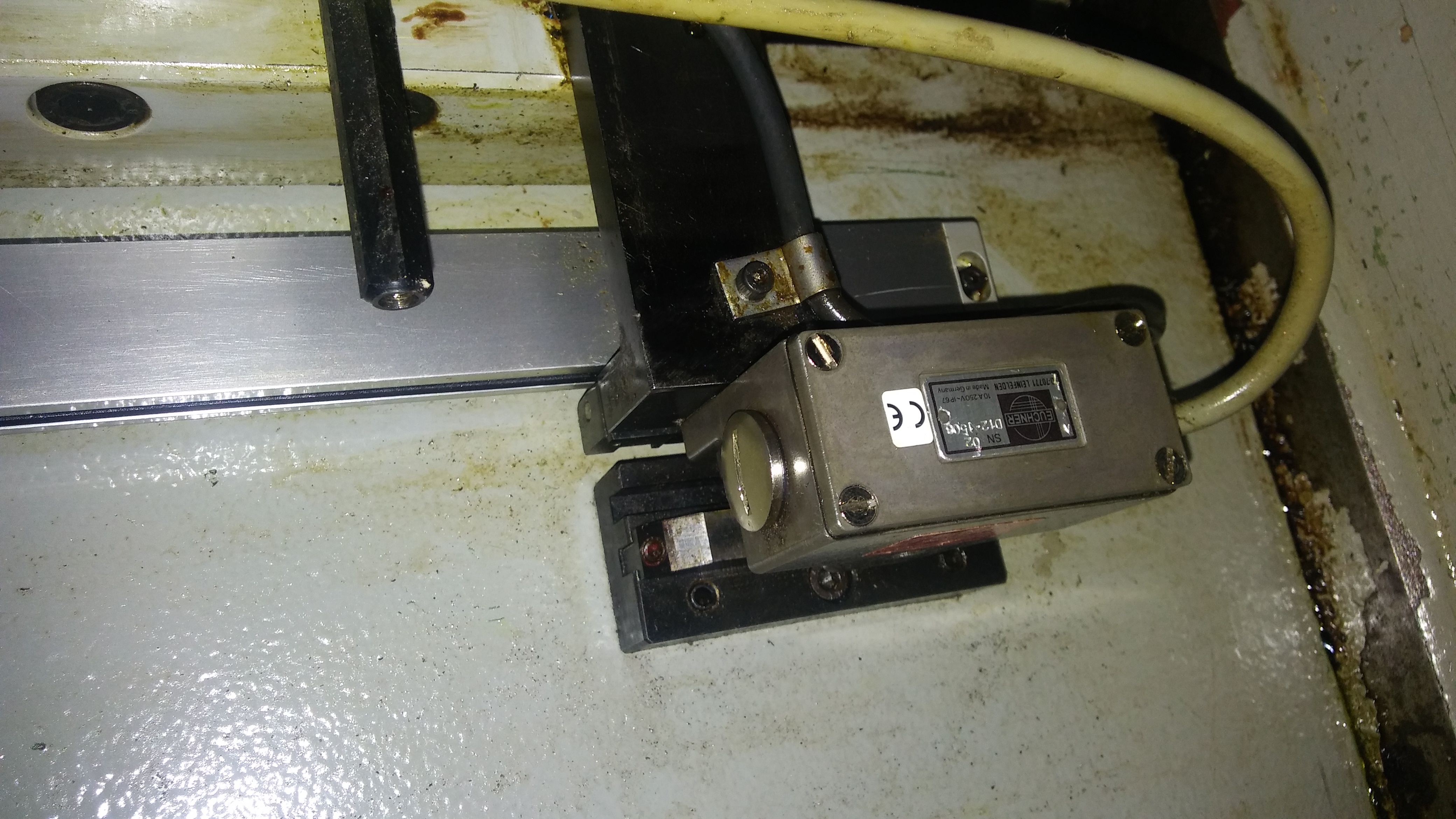

Zabudol som napísať ešte dosť podstatnú vec. Po nahodení ked stlacim štart pre referenciu v osi Z keď mám potenciometer posuvu na minime tak vidím na displeji ako mi odcita v Z asi tak 5az7mm a az potom ťa masina spadne. Akoby nevládala zdvihnúť ten stôl alebo čo. Je tam pri spodnej hladine taký spínač s 2 kolikmi a masina je na ňom tak že 1 je zapnutý.Takze som ho odmontoval a dal nabok aby boli kolíky nezopnute. Potom som ju skúšal preferovať ale výsledok ten istý...Potom som skúsil odmontovať bežec pravitka od mašiny a posunul ho ručné hore asi 200mm ale ani to nepomohlo.Pravitko som nedemontoval nechcel som s ním radšej hýbať.Len tak na mieste som ho vystrieľal tlakovo kompresorom a liehom. Este skúsim ručné pohnúť so stolom ale stále mi nie je jasné či mám mať pohonu nahodené či nie a či mám odpojiť srubovicu od motora to jesť zhodiť pás, alebo točiť to zároveň aj s motorom? Nerád by som to dodrbal keďže som za ňu dal posledné peniaze :-) ale už sa teším na trénovanie.Uz aby sla...:-( Za vase rady chlapy dik. Dal by som tu aj fotky len neviem ako :-)

Toto je spodná časť stroja je tam taký sesthran na ktorom ta masina teraz stojí...

Toto je Pravitko s bežcom úplne dole

Toto je ten spínač s 2 kolikmi
Příspěvky: 23436
Příspěvek 31. 7. 2017, 12:59
To vypada jako bys nemel funkcni kompenzaci hmotnosti jestli tam je a nebo neco pridreneho
