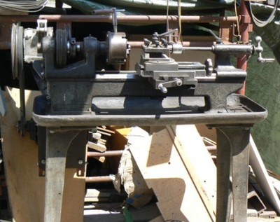

6. 8. 2017, 9:43
nový asi jak je v popisu nebude
https://aukro.cz/soustruh-6911399025" onclick="window.open(this.href);return false;

6. 8. 2017, 7:28
Zaujala mě ta hlavička naražená na výstružníku :D Na vrtání děr do krátkých obrobků to asi nebude žádná výhra...

6. 8. 2017, 8:08
Celkovo tá konštrukcia- nič moc. Suport je dorábaný, a keďže používa s koníkom spoločné vedenie, nepustí koníka bližšie ku vretenu. Naviac má ten koník vedenie pinoly posunuté vpravo, nie smerom ku sklučidlu, ako býva zvykom, takže tá predĺžená stopka na hlavičke bola nutnosť.

6. 8. 2017, 8:32
žádná sláva, ale za těch 8k to někomu může udělat dobrou službu.
