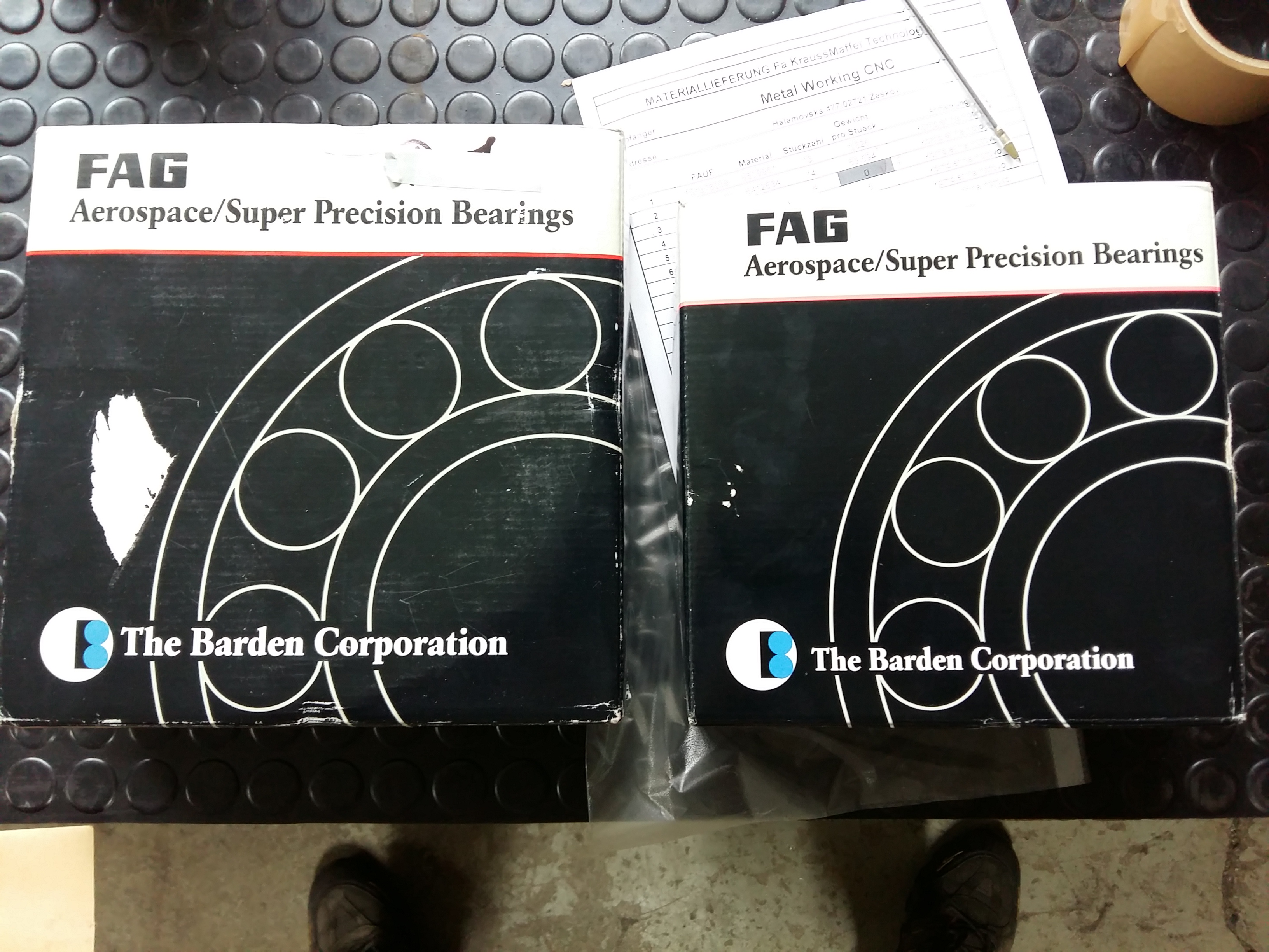

zdravim,nevie niekto poradit kontakt na dobreho servisaka ktory by mi vedel vymenit loziska vretena;bez demontaze celeho vretena,,servisak co mi to mal robit vazne ochorel,,loziska mam kupene,,vsetky firmy co som zatial oslovil vyzaduju demontaz celeho vretena,,,dakujem

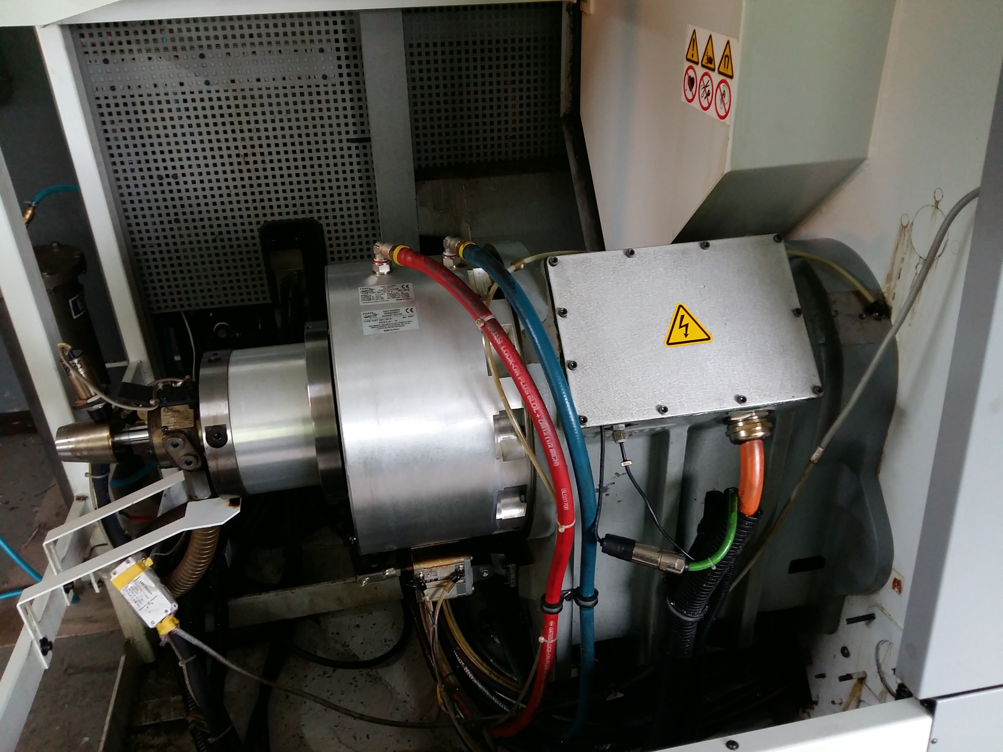

vreteno je ulozene vo velkom liatinovom domci spojene s motorom,lozisla sa daju vymenit aj bez demontaze celeho domca priamo na sustruhu cele to váži cca 300kg,na jednej strane za univerzalou su dve parovane loziska z druhej pred motorom je jedno valcekove,,,,

tušim cena lozisiek 3000eur

demontovat si ho netrufam,zavolam servis,je tam snimac C osi haiden,ten som raz menil a bola to pakareň,,radsej to zaplatim nech je to vsetko ok a zo zarukou,,aj ked som sa tomu chcel vyhnut asi to bude najlepssie riesenie aj ked nie najlacnejssie,,kua
