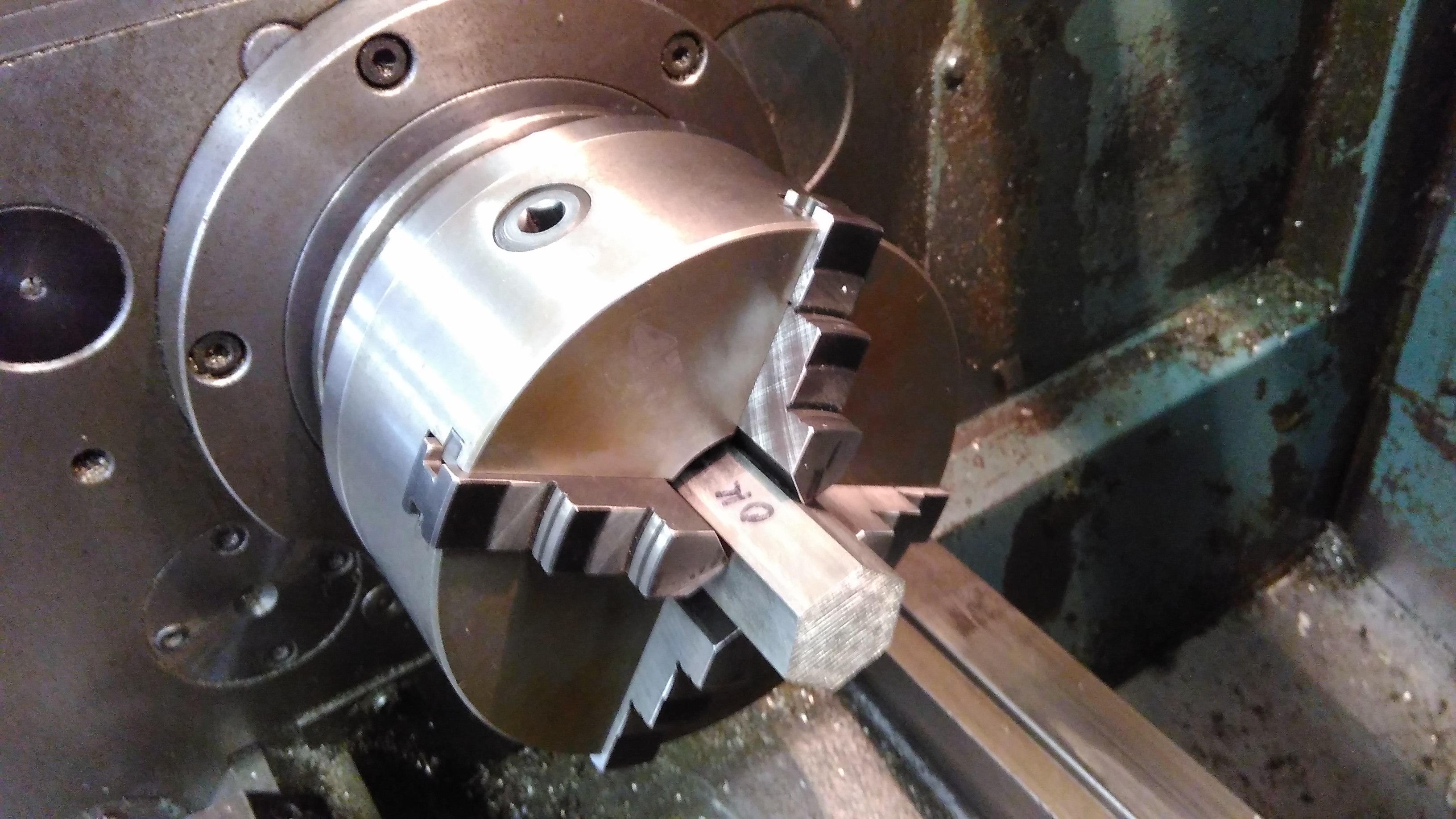

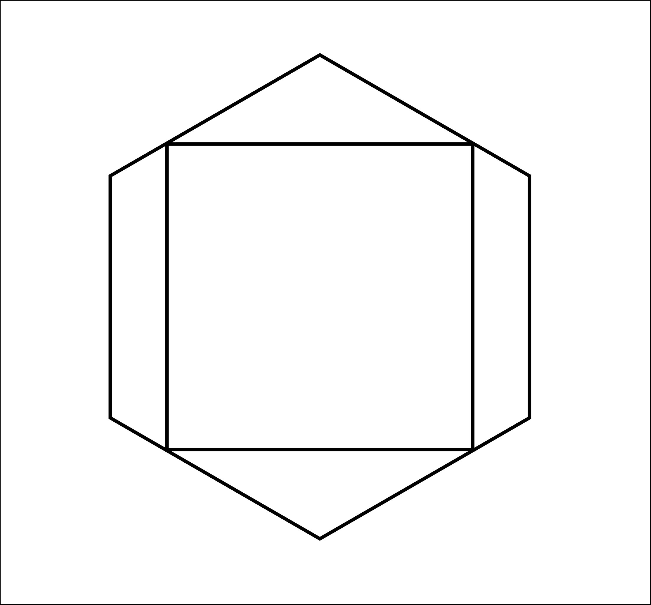

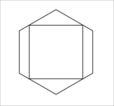

Zdravim,
jde upnout šestihranný obrobek do čtyřpaknovky, aby byl v ose?
Děkuji Jirka
jova
Příspěvky: 2577
Příspěvek 11. 8. 2017, 7:04
Teoreticky ano :roll:
almac
Příspěvky: 761
Bydliště: Liberec
Příspěvek 11. 8. 2017, 8:50
Čtyřpaknovka upíná šestihrany daleko lépe než třípaknovka, u té je velká možnost, že plochy nejsou přímo proti paknám, ale mírně natočené. Čtyřpaknovka má ale menší nevýhodu v tom, že jak upíná šestihran hranami paken (ne jejich konci), může v těchto místech být otlak (u třípaknovky samozřejmě také, ale konce paken bývají plošší). Já třípaknovku na šestihrany nepoužívám nikdy. A.
SN 20, SM 16 B, FN 25
Kozelka
Příspěvky: 16
Registrován: 26. 5. 2009, 9:56
Příspěvek 15. 8. 2017, 8:53
Dekuju.
boboaug
Příspěvky: 131
Registrován: 16. 3. 2015, 8:01
Bydliště: Lanškroun
Příspěvek 19. 9. 2017, 8:17
Já si třeba na šestihrany zploštil čelisti u klasické tripaknovky. Sice neupnu malý šestihran, ale souosost i hazivost to drží dobře.
