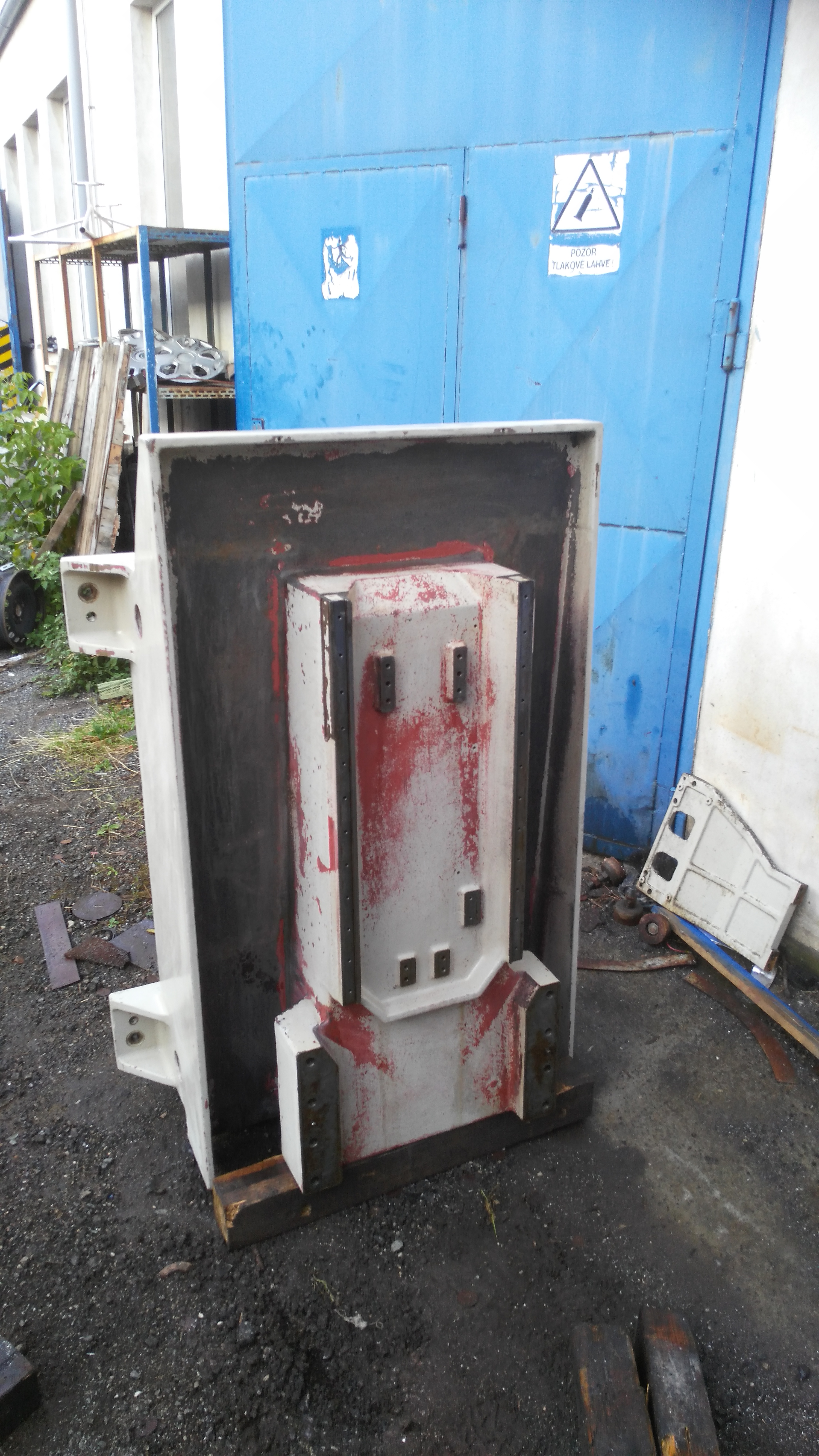

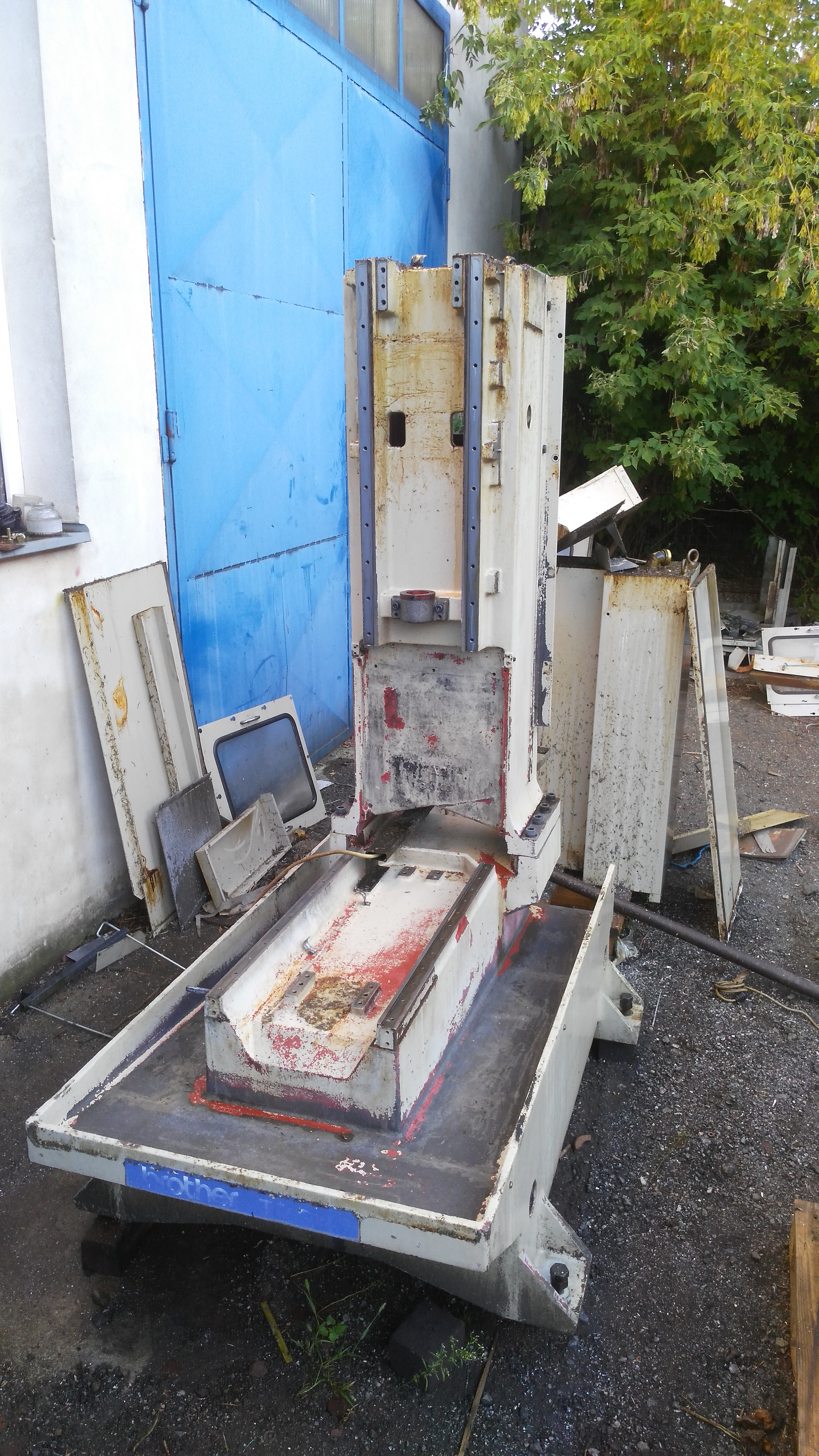

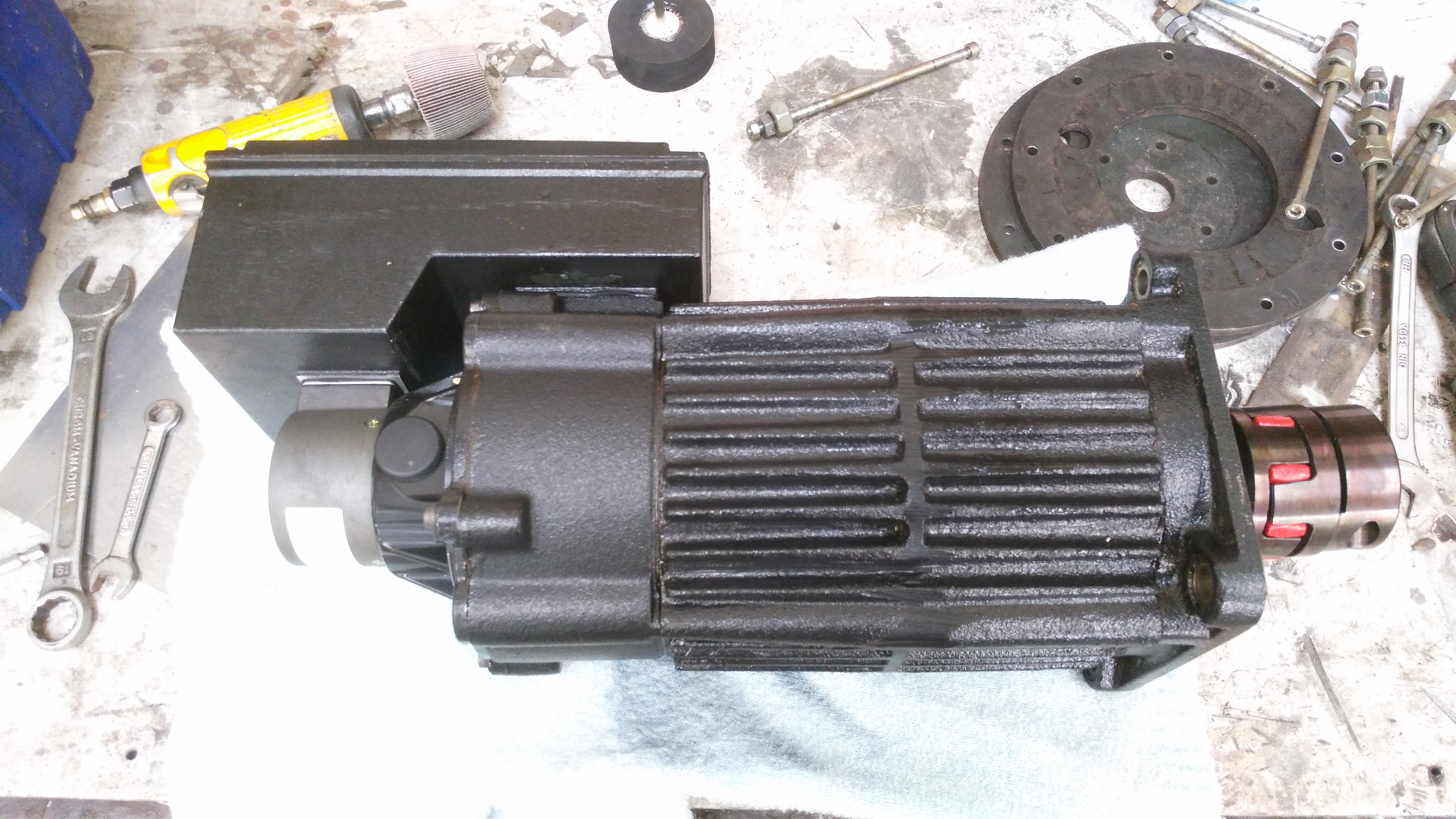

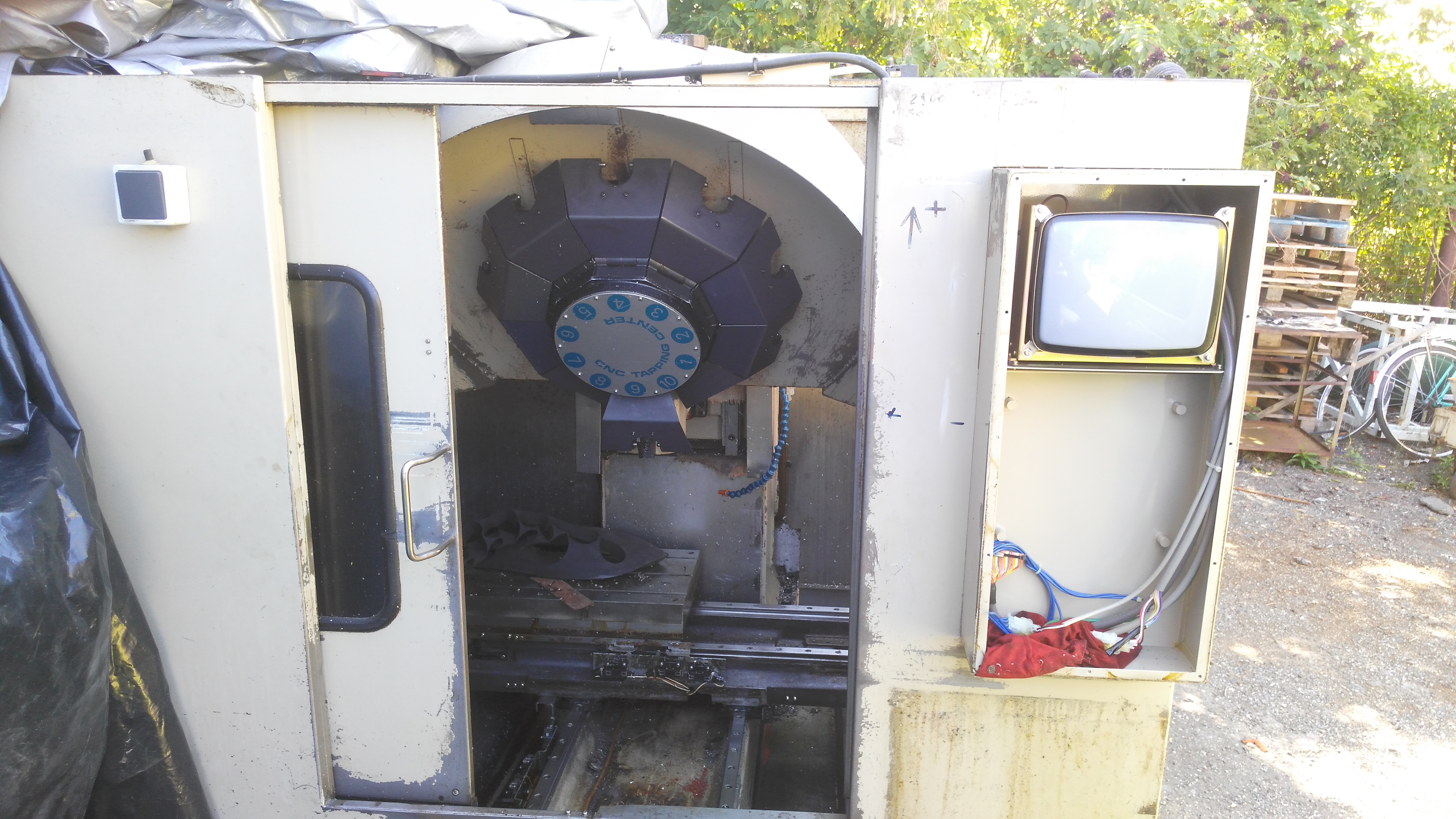

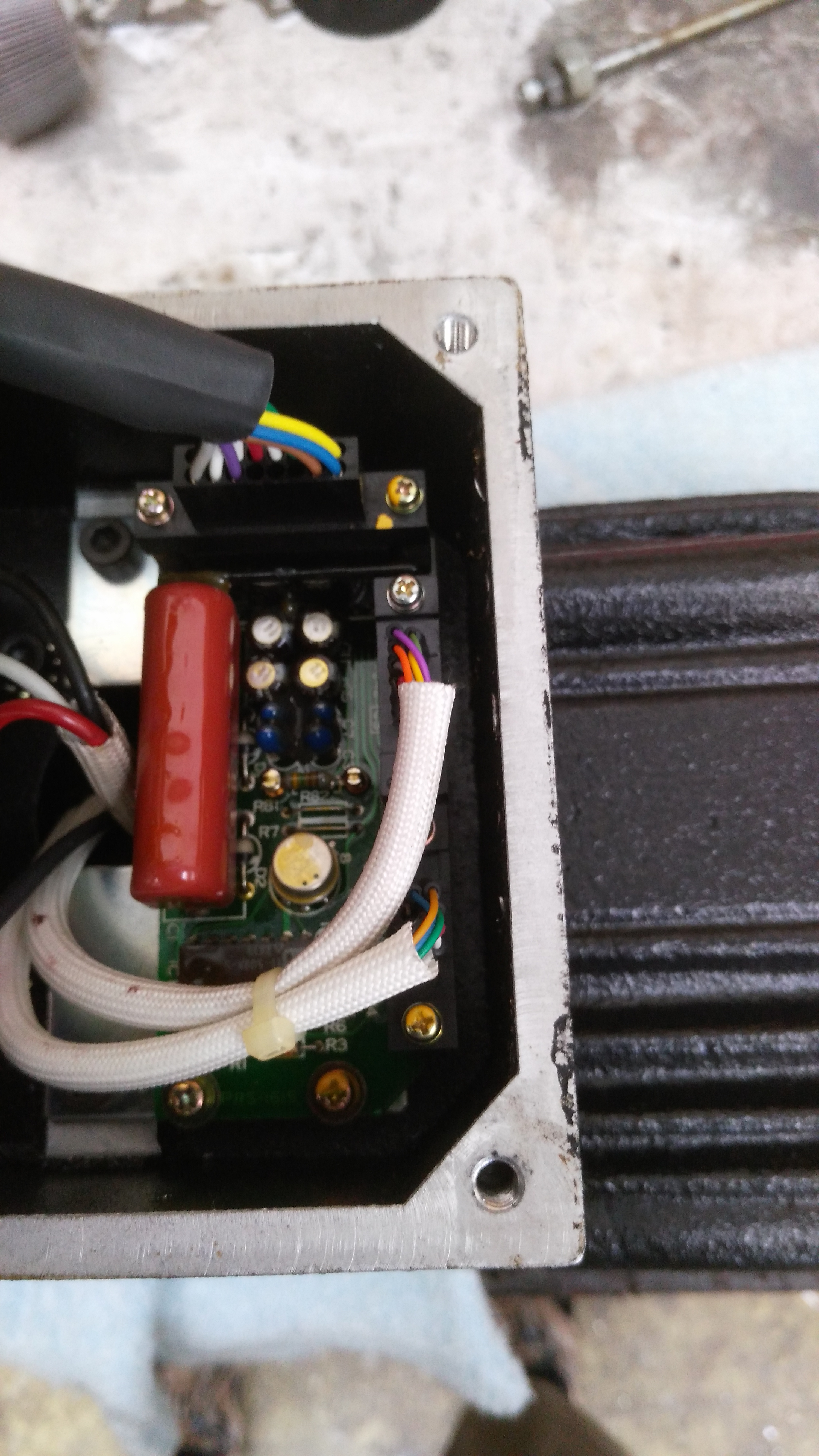

Tak, i když jsem se zařekl že už nic bastlit nebudu, jsem se pustil do retrofitu brothera 225tky. Zatím jsem ve fázi čištění a přípravy na lak. V mezičase si hraju s vřetenem. Je v něm zajímavy resolveru který potřebuju rozchodit. Divné na něm je že do něj vede 8 vstupních a 8 výstupních signálu. Zatím jsem nenašel zapojení desky co u něj je ani jsem nic neměřil.

Moc pěknej prďola.. můžu poprosit o nějaké technické informace.Rozjezd, váha a hlavně kolik má na výšku. děkuju
Fotka kompletu aktuální by byla?

Zítra zjistím, co si z hlavy pamatuju X 420 , Y 320, Z 250 ( tady si nejsem jistý).
Hmotnost 2000Kg.

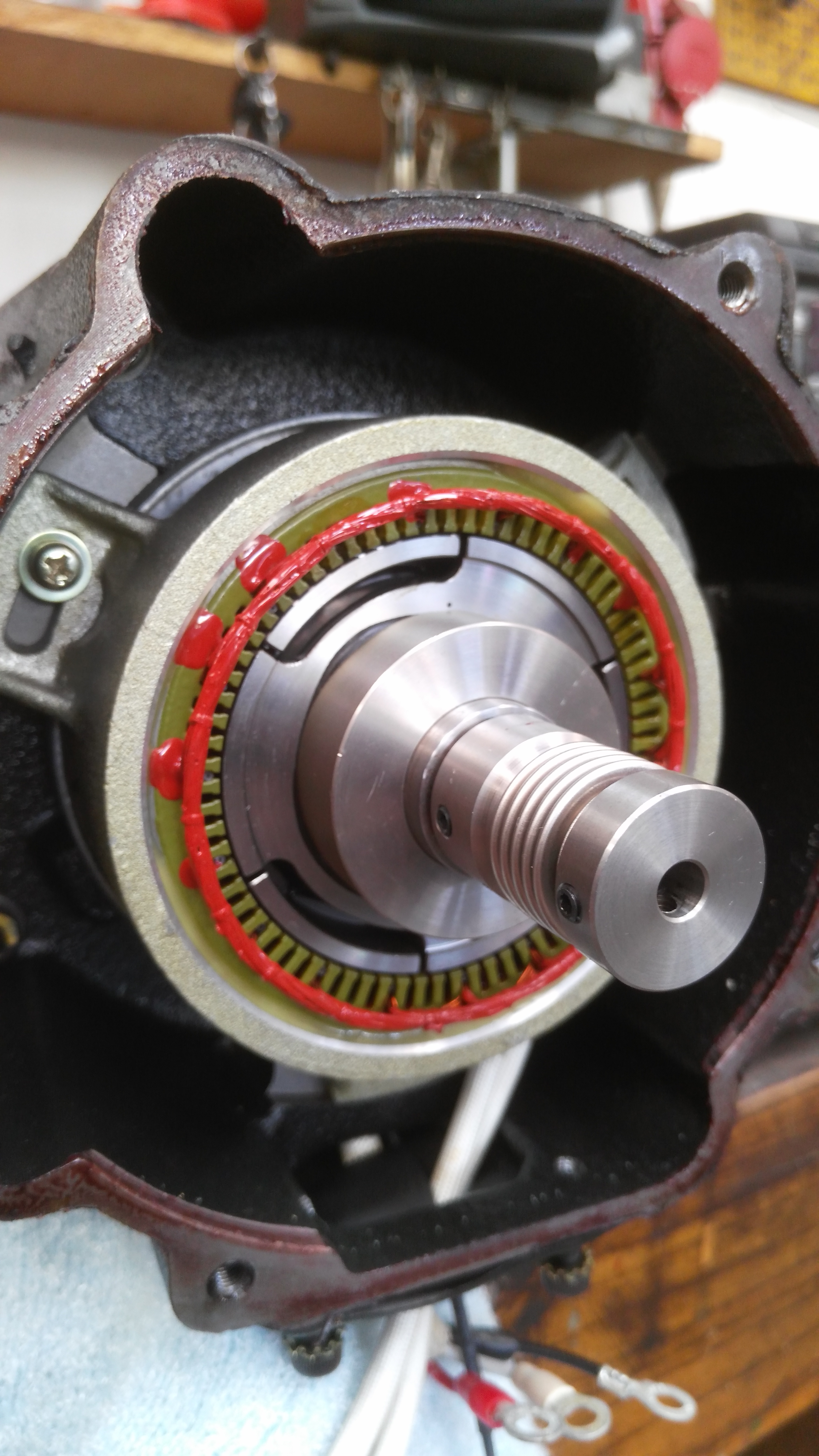

Tak ten resolver má na výstup připojený HI-508 multiplexer. I když úplně nechápu proč to tak řešili ( možná nějaká odolnost proti rušení), každopádně bych potřeboval vytvořit nějaký zdroj který bude dávat plus a mínus 15V. Netušíte někdo kam na to? Původě to dělal sám měnič který ale použít nechci. Taky mi přijde že ten resolver funguje spíše na pricipu reluktance ( rotor je dost vzdálený běžné konstrukci resolverů, ale nedostal jsem se úplně dovnitř).

lubos píše:každopádně bych potřeboval vytvořit nějaký zdroj který bude dávat plus a mínus 15V. Netušíte někdo kam na to?
Třeba TEM 2-2422 ?
https://www.tracopower.com/products/tem2.pdf" onclick="window.open(this.href);return false;
Distributor Amtek, http://www.amtek.cz/cs/traco-power" onclick="window.open(this.href);return false;

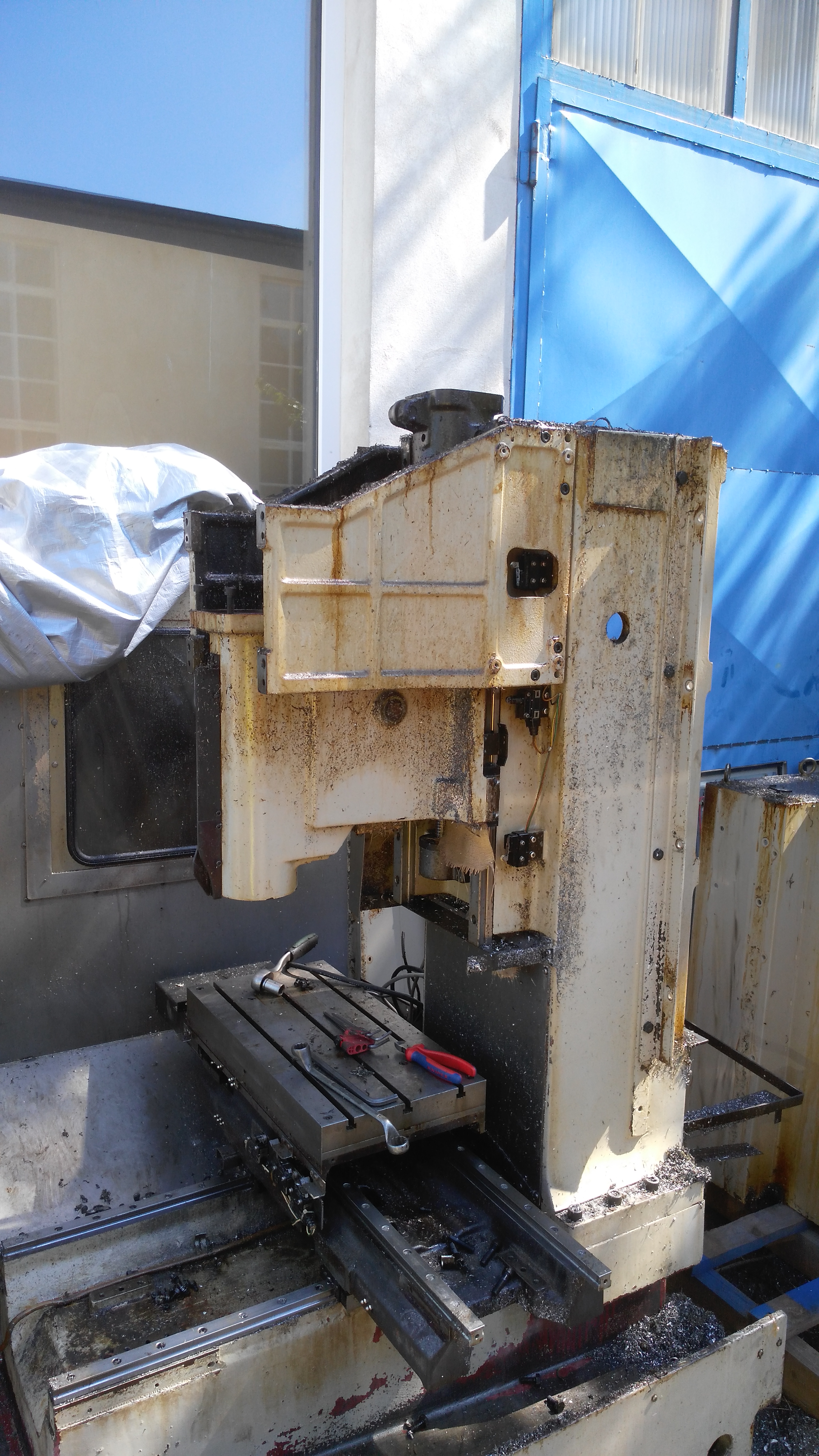

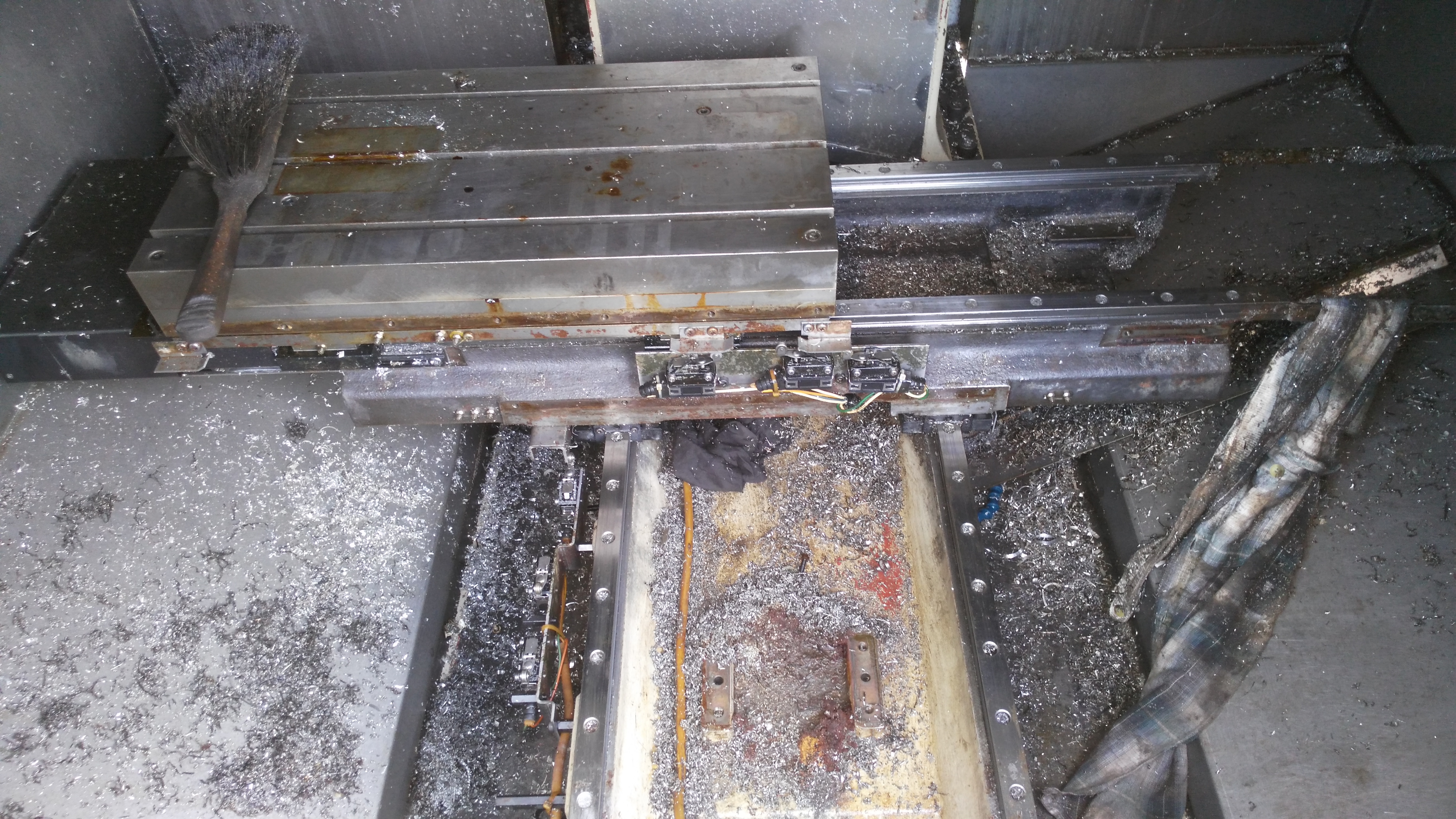

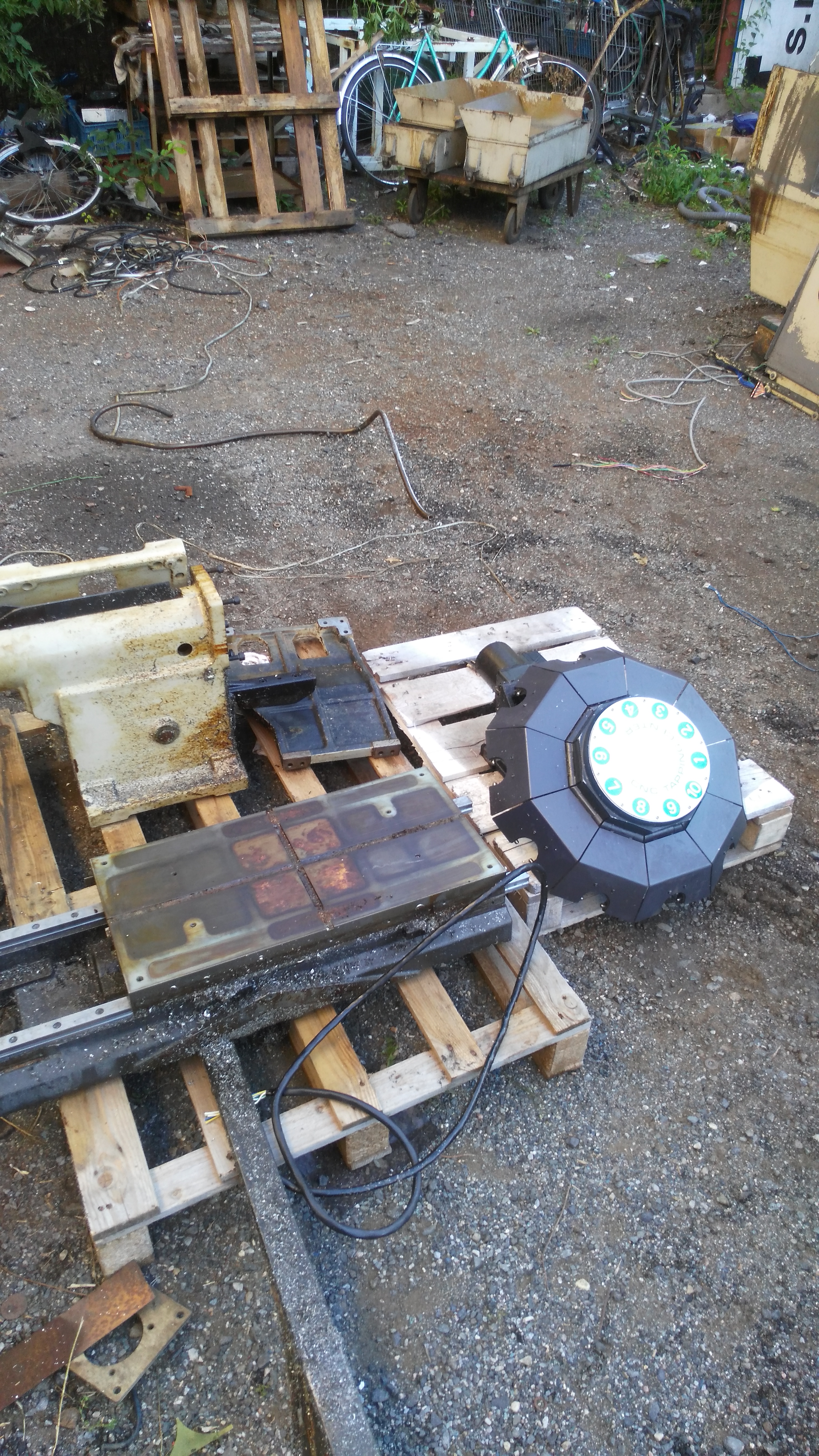

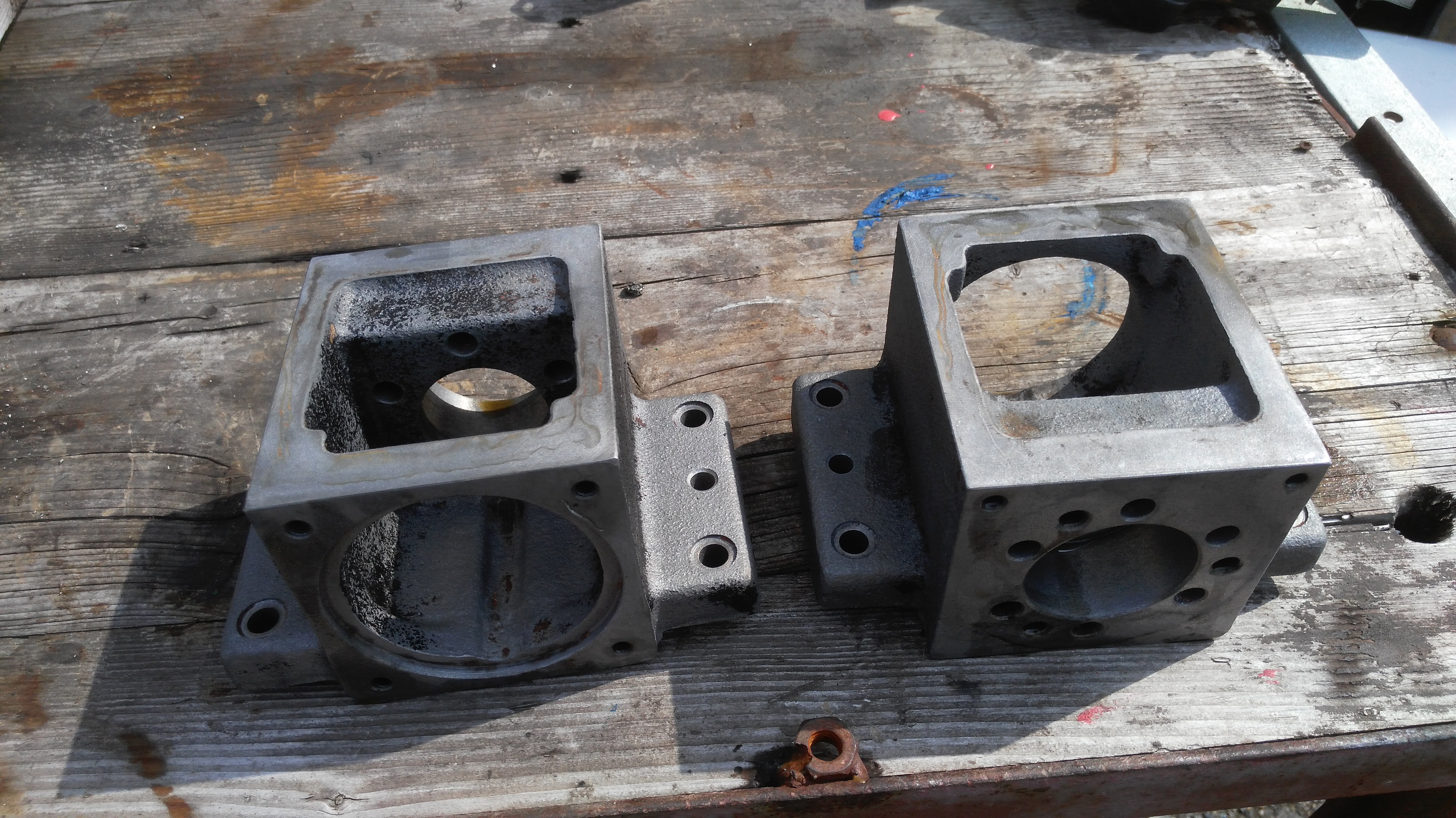

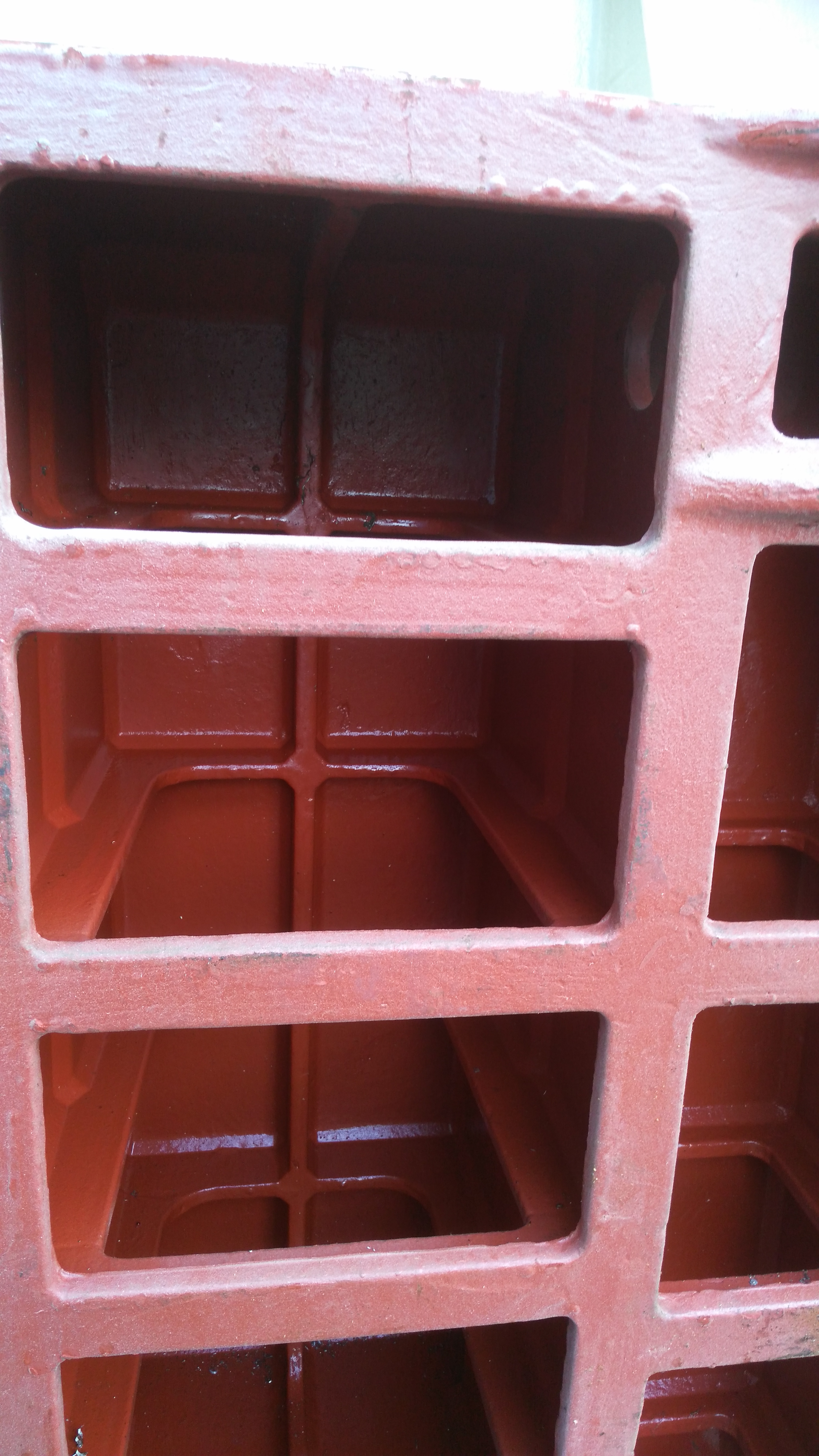

Tak jsem dnes trochu pokročil. Komplet jsem odstrojil mašinu a udělal první mytí vapkou. Šrouby vypadají Ok, ale vední dám asi nové. Doufám že do týdne zvládnu vybrousit , vykytovat a stříknout zaklad stroje.

Tak malý pokrok s vřetenovým motorem.
Po různém hledání a měření jsem odhalil kde a jaké jsou z něj výstupy.
Má to výstupy pro komutaci jednotlivých fází a navíc to má tacho výstup ( ten jsem nezkoušel)
Zatím jsem si oměřil výstup A , ale předpokládám že B a C budou jen posunuté 120 elektrických stupnů.

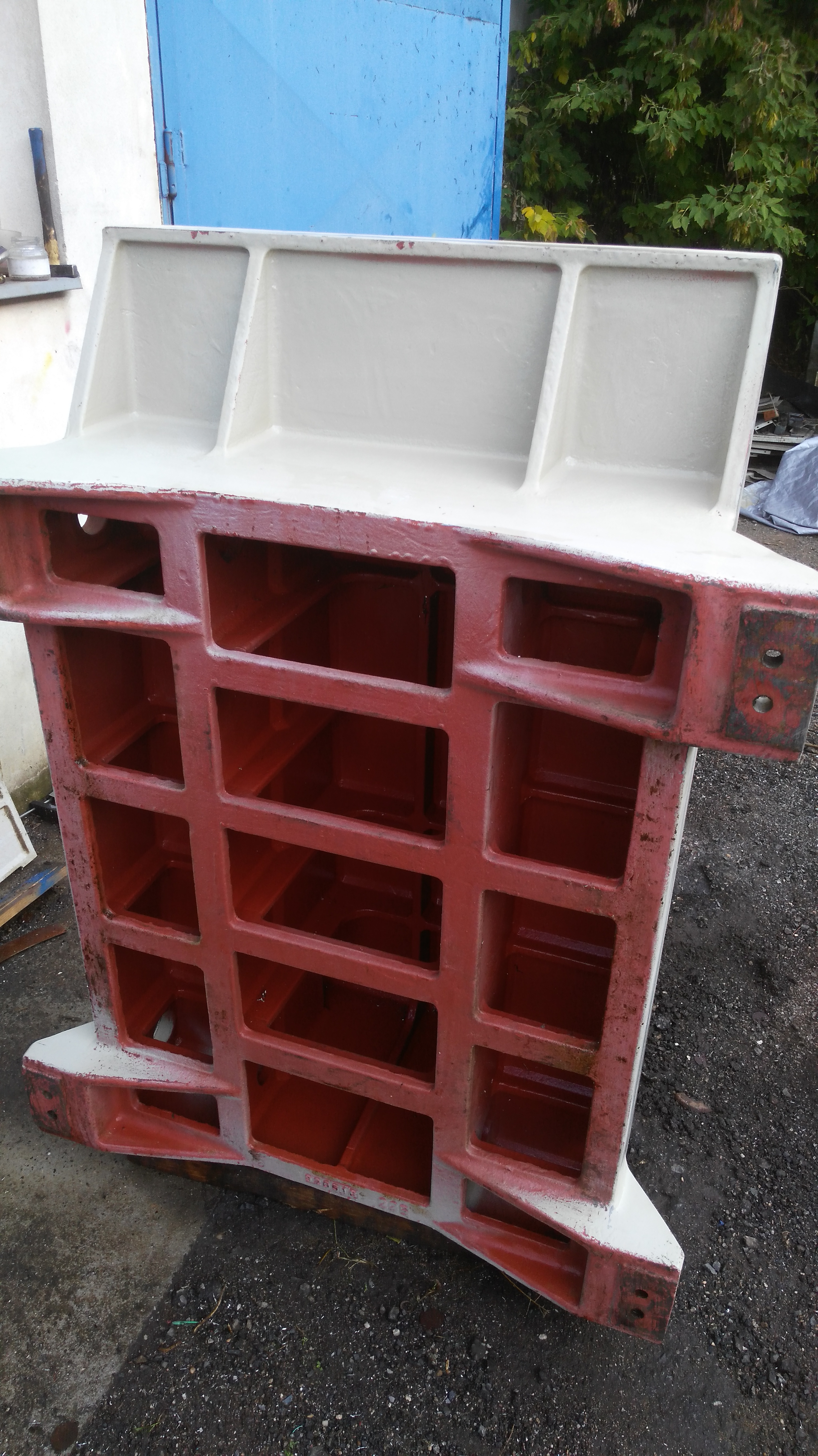

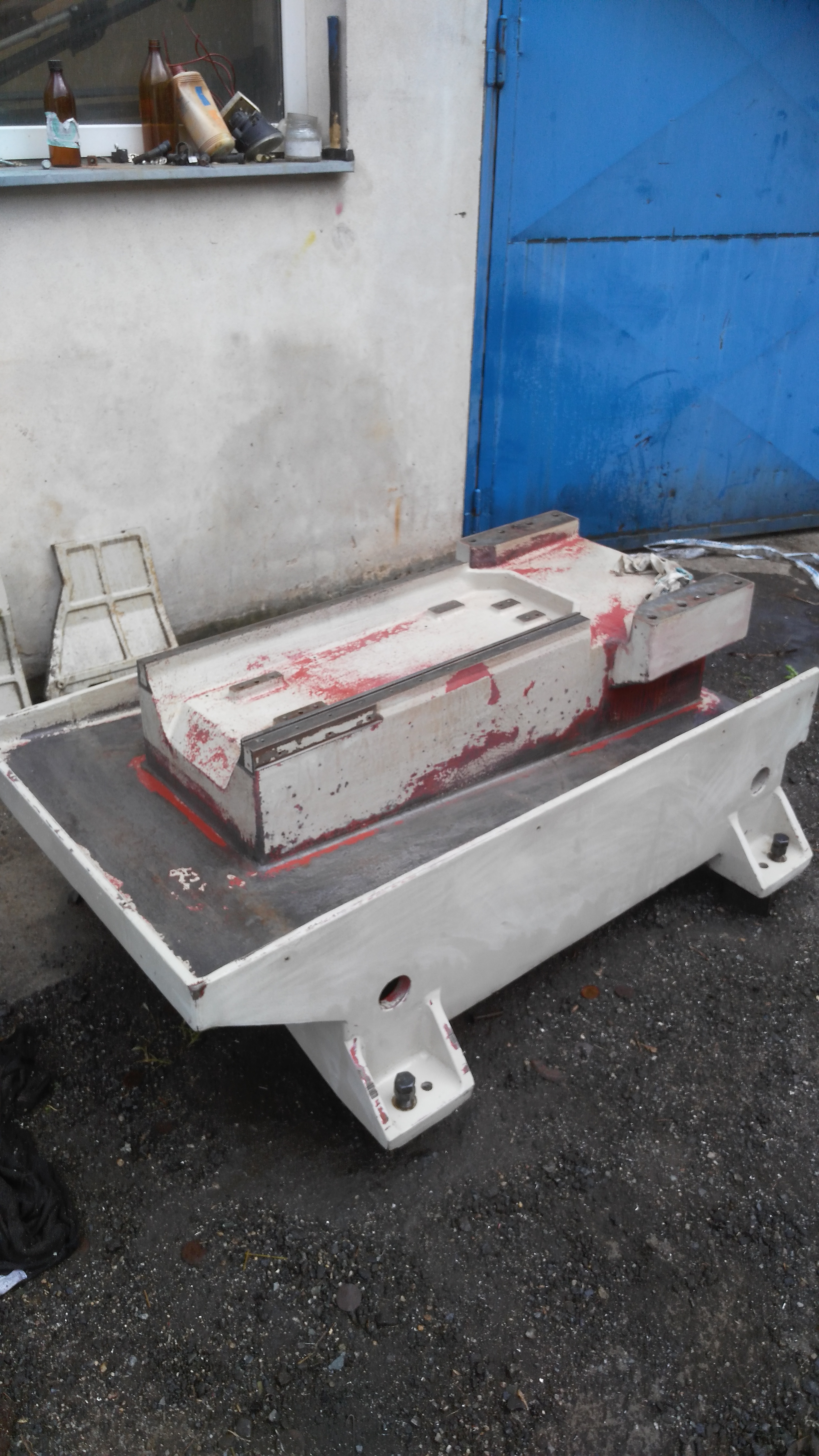

Dalších 5 hodin odmašťování a broušení. Snad už budu příští týden stříkat, jestli dojde barva

tyjo ty si dali praci s tema zebirkama

Jo jo taky si říkám že dnes čínani mají celou mašinu 2x lehčí než má tahle základna pro rozjezdy 400x300.
Hold jsou ti japonci idioti že si takhle přidělávají práci.

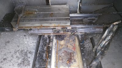

Až tam budeš dávat nové kolejnice, tak ty díry pro šrouby zavíčkuj. Buď je můžeš dostat jako plastové ke kolejnici, nebo se dají objednat mosazné, které se naklepávají a zabrušují s povrchem kolejnice. Záleží i na výrobci lineárů. Déle ti vydrží břity na stěračích a nedostane se ti do vozíku bordel a špony. Brášci to vyloženě ojebali.
