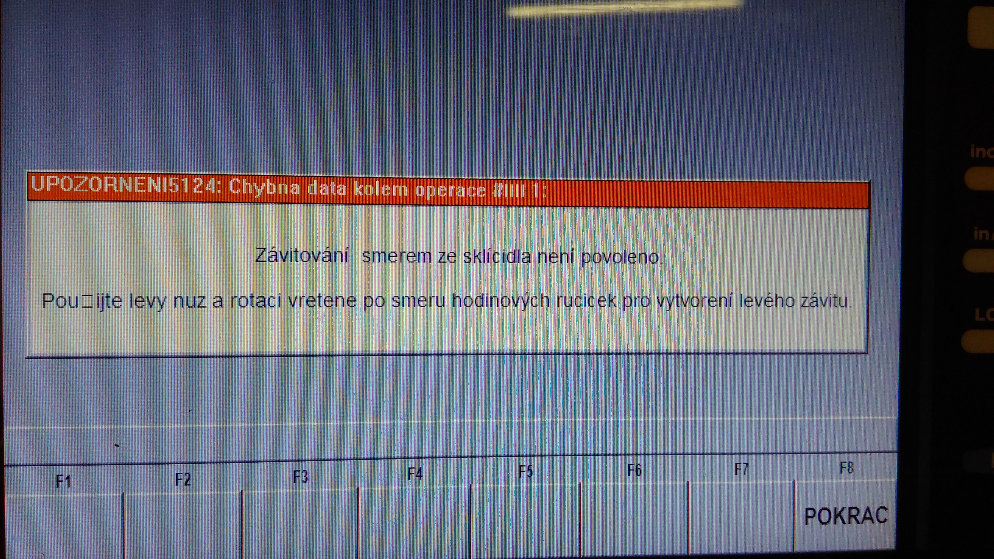

Levý držák zatím nemáme. Byl jsem na Dnech obrábění a řezat závit směrem ven mi také doporučovali. Ovšem ten stroj to neumí. Nevím proč, ale je to tak. Ať už se zápichem nebo bez.
Zkoušel jsem udělat program na nečisto a vyhodí mi to chybu.
Jedná se o systém Prototrak často také označován jako první stupeň přechodu na CNC z klasik.

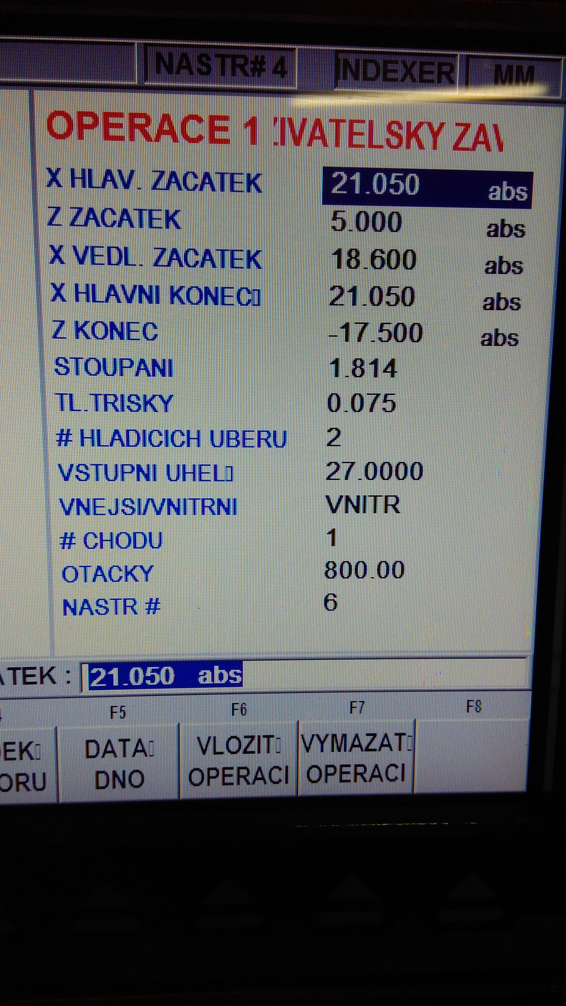

ŘS to má velmi jednoduchý. Je tam Prototrak SLX.
Závit definuji zadáváním hodnot jako na foto.

Prototak neznám, ale při pohledu na obrazovku mě napadá
-- zadat, že začátek je -17.500, konec +5.000 a otáčky -800,
-- případně pokud ten soustruh fakt neumí jednoduše dělat vnitřní závit levým chodem zevnitř ven, tak to zkusit udělat jako levý vnější závit, ale se záporným X (za osou) nebo s falešnou kalibrací nástroje (nutno vyzkoušet napřed na sucho a pak na kousku měkkého plastu :-) ).

To jsem právě přesně takto zkoušel. Vynuloval jsem si zetko třeba 200mm od paken a zkoušel závit nanečisto. Nástroj jsem si zadal jako vnější závitový a průměry do mínusu. Vstupni úhel též mínus. Opačné otáčky a vyhodilo mi to chybu, že závit lze vytvořit jen směrem ke vřetenu. Levý držák by se tedy použil na levý závit.

Jj, vnitřní levý závit jen levým držákem za osou otáčky proti. Vnější levý zase pravým vnitřním nožem. Tam je omezení v průměru, protože jsem už hodně za osou.
