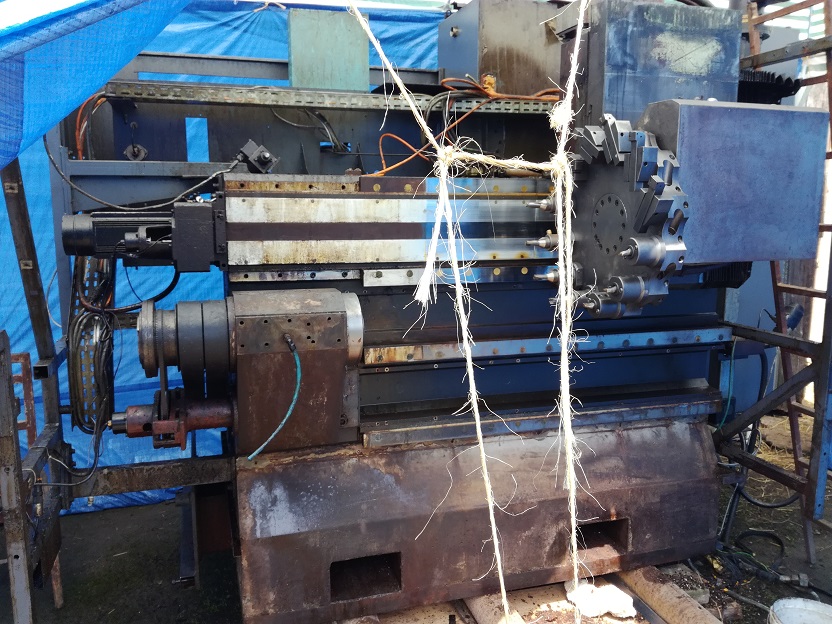

Jinak co se týče počtu papučí tak to vypadá že tam ani snad žádná není..(je možné že by to sedělo tedy celou plochou..? ) Ale zase jak by se mašina vyrovnávala...
Přikládám staré foto rozebraného stroje. " tet je ještě rozebranější ale vpucovanější " :D
jinak se jedná o ERNAULT 32

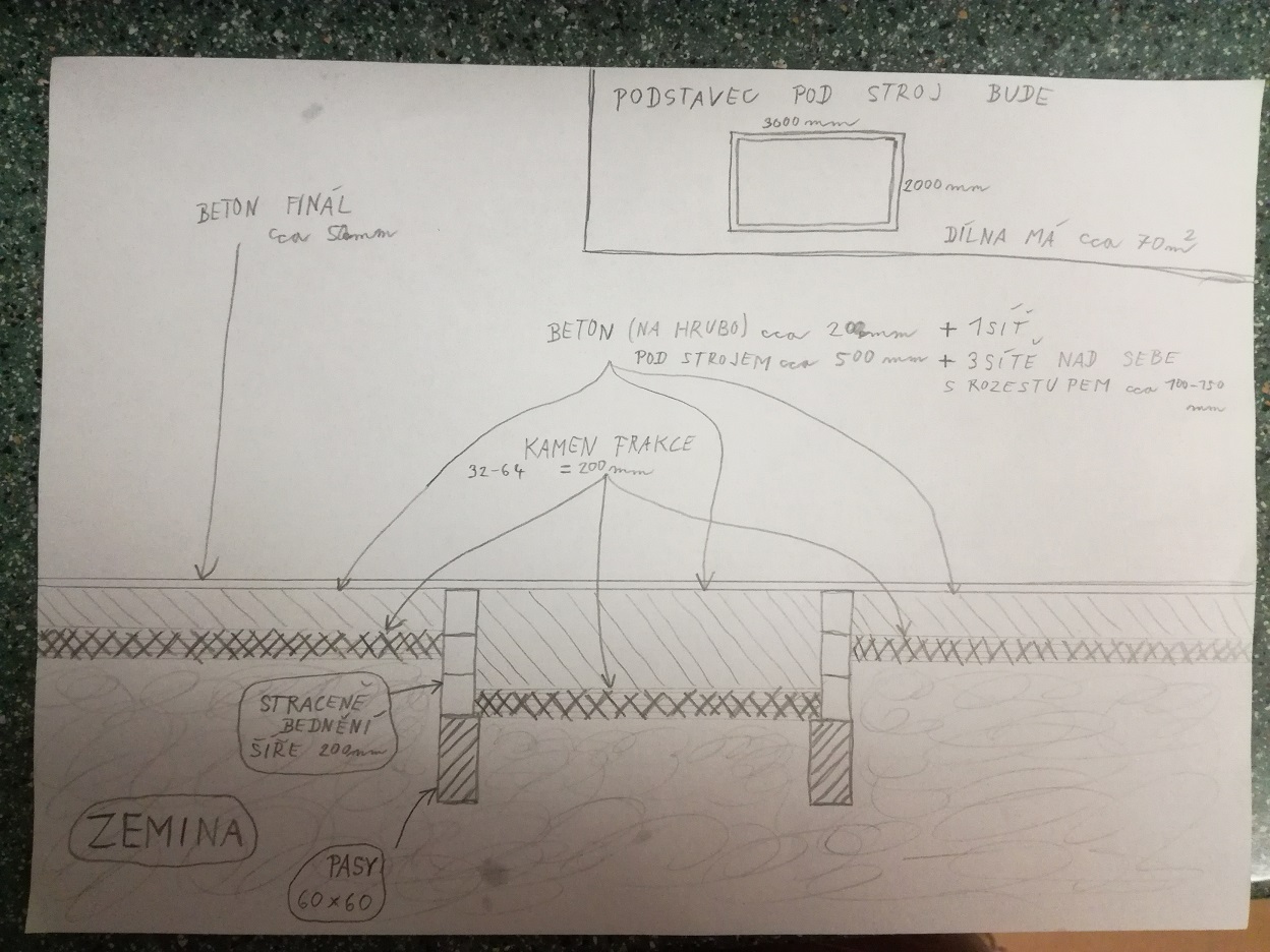

cncDavid
Příspěvky: 75
Registrován: 13. 11. 2012, 10:54
23. 9. 2017, 5:43
Tak jsem trochu předělal plány od první myšlenky a hodil to na papír :D Myslíte že by to tak mohlo být..? :)
Upřímně jak už bylo zmíněno 100 tisíce do podlahy investovat nechci.
Jo a má tam být ztracené bednění :lol:
Příspěvky: 7597
23. 9. 2017, 6:31
já bych to zase tak nehrotil
je třeba zamyslet se co a proč
z hlediska požadavků na masivnost základu je určitě zásadní rozdíl mezi strojem který má krabicovitý podstavec s velkou vlastní tuhostí - to je podle fotky případ tohoto soustruhu - a mezi třeba horizontkou, která má podstavec víceméně placatý (poměr vodorovných vs. svislých rozměrů) a tím podstatně méně odolný proti zkroucení než je ta krabice
nebo stroj s ložem z několika částí - desková horizontka atd
nebo dlouhý soustruh na několika nohách
takový stroj pak pro zachování geometrie MUSÍ mít adekvátní základ a taky je třeba ho za provozu sledovat a seřizovat, i ten beton pracuje
další věc je podloží celé stavby
určitě bude zásadní rozdíl, jestli je pod betonem podlahy 20cm štěrku a pak skála anebo bažina
výrobce stroje se svým doporučením samozřejmě vždy uvažuje s tou horší variantou
pokud je stroj postaven na gumových nohách, tak je celá tahle diskuse už vůbec o h....
pak to může postavit na udupanou hlínu a je to jedno

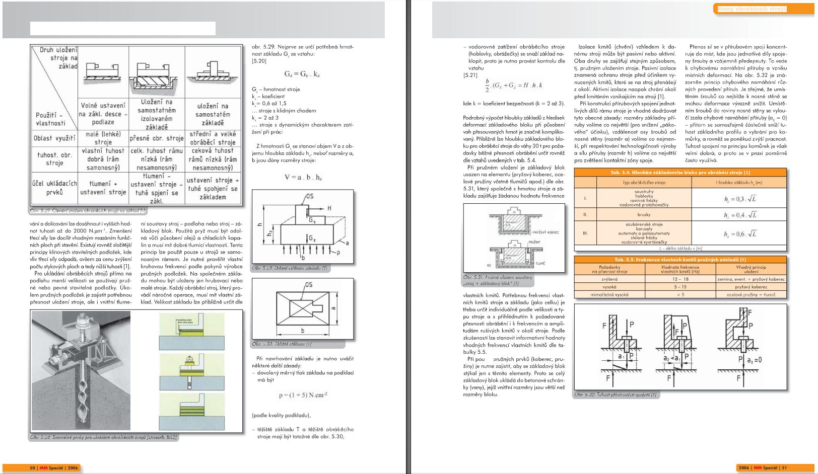

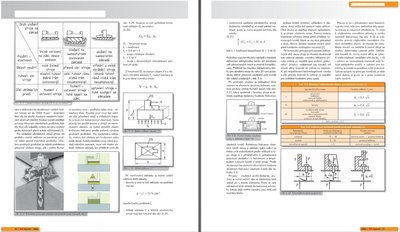

Grad
Příspěvky: 2107
23. 9. 2017, 6:33
To jsou rady jak když Werich dělal v pohádce lívance: přiměřeně, přimeřeně :roll: ...
A co přidat špetku nějakých znalosti:
