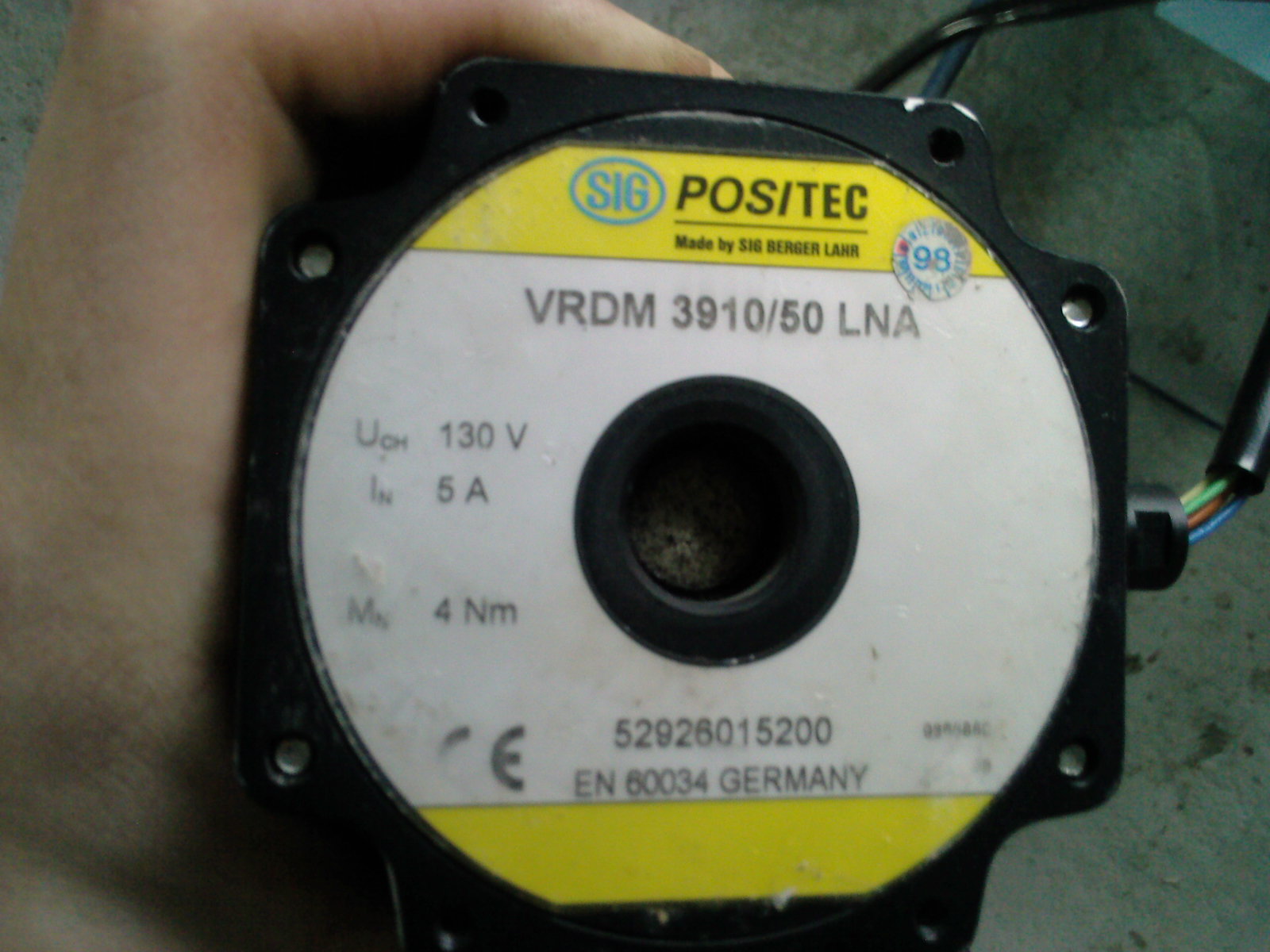

Vie niekto co je to za typ Motora?
- Jojanisberg
- Příspěvky: 209
- Registrován: 2. 9. 2008, 4:36
- Bydliště: Jihlava
tady je datasheet
třífázový, takže žádný domorobo ale dost mastnej driver - profi

Johanisberg
dakujem ti Jojanisberg.
Ako vidim pohladam ine motory a tieto dam nabok.

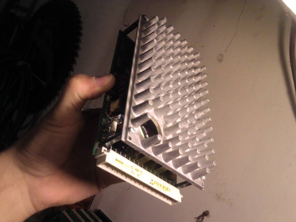

Vie niekto o 3 fazovych riadiacich jednotkach? Ake su cca drahe? oplati sa mi investovat?
ma niekto skusenosti s 3-fazovymi drivrami?

Ja bežne používam túto profi značku BERGER LAHR - SIGposiTEC , len nemám dobrú mechaniku.
Motory dokážem regulovať na:
- presný počet otáčok
- presný stupeň pootočenia
- presný počet ubehnutých milimetrov
Všetko sa dá individuálne nadstaviť v jednoduchom prostredí regulátora.
http://www.c-n-c.cz/download.php?id=1543
Pozri foto regulátorov.
http://www.c-n-c.cz/download.php?id=3398
http://www.c-n-c.cz/download.php?id=1541
http://www.c-n-c.cz/download.php?id=1544
A čo sa ceny týka tak tieto profi regulátory stáli v r. 2000 okolo 100 000 Sk. Dnes už sa dajú zohnať asi za 50 000 Sk. Samotné krokové motory stoja okolo 13 až 15 000 Sk .

Ano chcem pouzivat Mach3. Tento tyzden si chcem zakupit full verziu.
Velmi pekne ti dakujem za ten manual. Pomohlo mi to. Diky
Budem ho ozivovat velmi opaatrne a dokladne krok po kroku.
