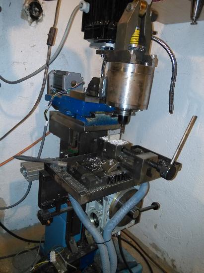

Kuba68
Příspěvky: 122
Registrován: 20. 3. 2017, 8:07
30. 9. 2017, 3:20
Ten se toho také nebojí: "obdoba fngj" :wink:
https://aukro.cz/cnc-frezka-obdoba-fngj-6913987246
