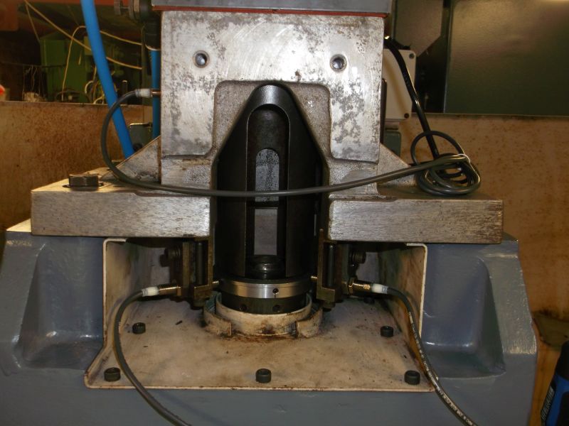

Nemáte někdo náhodou výkres/řez na vřeteník BT30 s chlazením středem plus spojení s motorem?
Uvažuju o updatu mého vřeteníku plus výrobu vlastního vřetenového serva a potřebuju nějakou inspiraci.

Takéto niečo, len ISO40 by Ti nestačilo?
Spojenie s motorom je cez remeň, prevod 1:1

Jak je tam pak řešený ten vstup kapaliny do hřídele? Já uvažuju otáčky okolo 16 tis, možná i víc. Jde mi o to jak je to tam napojené když se to točí a i při upínání posouvá.

Na fotke je vidieť priestor, kde má byť rotačný prívod. Vo vretene je závit cca M16x1,5 ľavý. Rotačný prívod nemám, nebol pri stroji, keď som ho kupoval. Raz som to zisťoval a cena cca 1000eur.lubos píše:Jak je tam pak řešený ten vstup kapaliny do hřídele? Já uvažuju otáčky okolo 16 tis, možná i víc. Jde mi o to jak je to tam napojené když se to točí a i při upínání posouvá.
Našroboval sa do toho hrncu s vybraním, ktorým vzduchový piest tlačí na vreteno. otvorom prechádza hadica s kvapalinou a zároveň drží prívod, aby sa neotáčal.
krúžok na snímače (novo sústružený) má pri použití chladenia ešte zahnutie dolu medzi tie dva pásiky plechu. Prípadné priesaky sa dostanú ne ten plech a stečú dolu. Celé to bolo utesnené silikónom.
