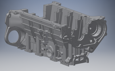

Dostal som za úlohu pripraviť sa na frézovanie bloku motora.
Celkové rozmery cca 500x400x250 (polotovar)
Materiál asi EN AW5083, 6012, 6061 a pod.
Hľadám niekoho, kto má s podobným obrábaním skúsenosti a vedel by mi robiť podporu, prípadne nejaké konzultácie.

Pokud to bude z válcovaného a né z litého(co se používá na formy) tak tě čeká praní s vnitřním pnutím ,bude to potřeba vyhrubovat ,případně vyhnat vnitřní pnutí a pak dofrézovat netolerované rozměry ,nakonec bych dodělal dosedací plochy pro překlady znovu dělení a vyvrtání válců ,poslední je protočení pro uložení ložisek klikovky. To je tak zhruba všechno.

Chcel by som to najprv vyhrubovat, tj. Ako odliatok.
Boky nahotovo, funkčné plochy s prídavkom.
Ako potom odstránime to pnutie?
Aký typ polotovaru je teda lepší? Ten na formy?
Chcel by som, aby to bolo zvaritelne, ak bude náhodou treba.

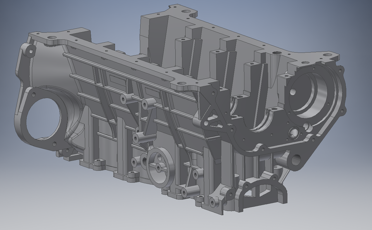

Uloženie pre kľuku nespravím doma, to musí ísť na horizontku.
Ale spodná rovina pre olejovú vaňu a priestor pre kľuku by mohli ísť ako prvé. A potom ostatných 5 strán.
zrejme boky, potom čelá a nakoniec priestor pre vložky.

1, z čeho frézovat musí určit konstruktér co to počítal pokud dělal simulace .r4cv píše:
2,pnutí se odstraní dodatečným tepelným zpracováním ,někdy s musí udělat přípravek aby se to při tepelným zpracování nezkroutilo.
3,materiál na formy je skoro bez pnutí.
4 materiál na formy je běžně svařitelný ,problém je většinou dural 70XX některý je nesvařitelný.
Vybírej materiál označený jako litý ,vlastnosti tam najdeš http://www.alfun.cz/produkty/hlinik/desky" onclick="window.open(this.href);return false;

[quote="fmodel"1, z čeho frézovat musí určit konstruktér co to počítal pokud dělal simulace .[/quote]
Tak jednoduché to nie je. Je to replika motora historického športového vozidla, prakticky nezohnateľný, vyrobených bolo len pár kusov odlievaním do piesku.

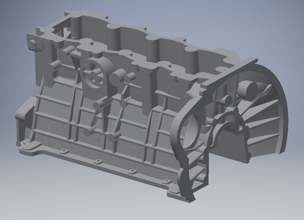

Tak jednoduché to nie je. Je to replika motora historického športového vozidla, prakticky nezohnateľný, vyrobených bolo len pár kusov odlievaním do piesku.[/quote]r4cv píše:[quote="fmodel"1, z čeho frézovat musí určit konstruktér co to počítal pokud dělal simulace .
Zkus sehnat litou 7021 nebo něco podobnýho litýho vytvrditelnýho.

Ale u 7021 nesplním podmienku zvariteľnosti. Zadné dvierka pre prípad nehody musia byť.

kváder má odhadom 140kg, cenu strelím 5eur/kg. presnejšie zatiaľ neviem, čakám na cenovú ponuku.DwPetr píše:Ještě využiju toho když se to probírá (mě to docela zajímá) na kolik zhruba vyjde takový kvádr, a pak nějaké parametry toho motoru? Případně z čeho je originál?
Motor je škoda 720, 2000ccm.

- Registrován: 26. 10. 2011, 10:37
U tý 7021 by ty návary po předehřátí měly jít ,(což třeba u 7075 nejde) .ale správná odpověď je na https://www.svarforum.cz/forum/viewforum.php?id=25" onclick="window.open(this.href);return false;r4cv píše:Ale u 7021 nesplním podmienku zvariteľnosti. Zadné dvierka pre prípad nehody musia byť.
