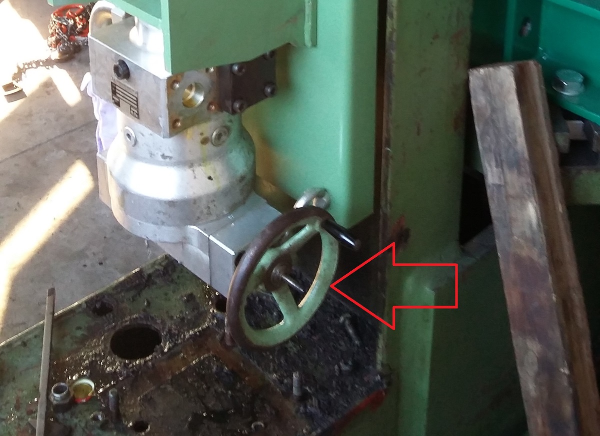

Riešim problémy s prestavbou lisu a jeho modernizáciou.
Čerpadlo je piestikové a ručnou reguláciou. To budem prerábať na elektrický pohon a pre riadiace PLC (asi LOGO) potrebujem snímať polohu tej regulačnej skrutky. Jej chod je asi 5 otáčok.
Existuje taký potenciometer, ktorý by zvládal prevádzku asi 5 cyklov za minútu rýchlosťou cca 140 otáčok/min?
jeden cyklus je otočenie potenc. do polohy A a po vykonaní úlohy návrat do východzej polohy (asi jedna z krajných polôh).
Samozrejme s nejakou rozumnou životnosťou.
Pôvodný plán bol dať tam indukčné snímače, ale to usporiadanie viac otáčok to komplikuje.
Pre info prikladám obrázok čerpadla.

Aripoty se mj. používaly u soustruhů na konstantní řeznou rychlost (spřažený s příčným suportem reguloval otáčky) a vydržely tam pravidelně několik let třísměnného provozu. Co nevydrží je přetočení, má asi 1/4 otáčky rezervy na každou stranu a pak se zničí.
Nic mi do toho není, ale u nově stavěné věci bych se dneska už určitě vyhnul kontaktními snímání. Zvlášť při takových rychlostech a četnostech cyklu.
Možná se to používalo kdysi, když nic jiného rozumně dostupného nebylo. Ale spoléhat na to dneska?
Dal bych tam nějaký bezkontaktní systém (enkodér, optickou závoru, indukčák, Hallovku atd.), a to i za cenu, že bych tam dal 2 řemeničky s ozubeným řemínkem s převodem 1:5.
Stejně to budeš muset nějak mechanicky uchytit.
Jak jsou dělané ty dorazy? Nedala by se použít nějaká třecí spojka nebo jiné omezení momentu a snímat zastavení na dorazu? Případně jenom v prvním kole jak funkci home, v dalším provozu pak už to normálně odměřovat (pokud bys nechtěl udělat nějaké zpřevodování nebo jiný systém víceotáčkového snímání).

Absolutní víceotáčkový enkodér a rychlá čítací karta do PLC (ne relé logo) by bylo nejlepší hitech řešení, zároveň ale nejdražší.
Pokud jde o budget, tak bych volil aripot. Cenový rozdíl tak stonásobný.
Edit: pokud budeš točit elektricky tou klikou, proč tam třeba rovnou nedáš nějaké absolutní servíčko? By se dalo asi sehnat za prd buď něco bazarového a nebo příp. něco z Číny.

Bazarové servo s bazarovým meničom aj tak stojí 200eur. Preto mám motor + prevodovka + FM asi za 50eur.
Viem, že LOGO nie je žiadny zázrak, ale mám ho doma a trochu ho viem naprogramovať vo vlastnej réžii. Ako vždy, je to snaha spraviť modernizáciu za 5000eur za 500eur. V podstate to zatiaľ vychádza.
Mám doma aj IRC LARM, ale tam je výstup 8-10bit na jednu otáčku.
možno by som mohol dať ten prevod 1:5 a použiť len napr. vyšších 6bitov.
Mechanicky je tam doraz na skrutke, niekde vo vnútri. Nemôžem ísť od dorazu po doraz, lebo pracovná poloha je niekde uprostred. A pri určitom momente sa to v koncovej polohe pritiahne a potom to motor neotočí naspäť.
