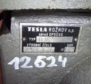

to je štítek s inventárním číslem majitele, nikoli výrobní štítek......

Tak sem dej pořádnou fotku a uvidí se. Nebo je to tajné? Svoje věci co zde nabízíš, taky řádně vyfotíš.

Tesla vyráběla brusku na ventily
ale to co je nahoře je fakt inventární, nikoli výrobní štítek
fotka je znárodněna z nastrojenaradi.cz
