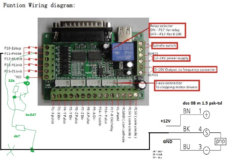

Ahoj mám čildo otáček dcc 08 m 1.5 psk-tsl viz. https://www.di-soric.com/cs/DCC-08-M-15 ... 50915.html" onclick="window.open(this.href);return false;
K čidlu orig.kabel s koncovkama, napájím to DC 12V a vykazuje max.1500 pulzů, nad 1500 tj. 1600 vykazuje půlku 800 :shock: Při 2000ot/min. vykazuje 1000.
Čidlo chytá inpulzy z pera 5,00mm hřídele motoru. Je možné že je pero na to málo, nebo je chyba jinde? Mám jich víc a zkoušel jsem i jiné a výsledek stále stejný.
Na čidlu je ještě nějaké číslo 532331C, na jiných je 505592C nebo 507458C. Jestli to C není náhodou označení do 1500 pulzů/min. ale nikde jsem tuto informaci nenašel.

A mezi tím Machem a čidlem je co, nějaká chytrá deska nebo LPT? Pokud jen LPT, tipuju, že spíš nestíhá tato část než samotné čidlo. V jeho specifikaci je něco o 5000Hz.
14. 10. 2017, 7:49
Namaluj nebo pořádně popiš, jak to máš zapojené.
Je to PNP, takže tam musíš mít nějaký převodník úrovní. Tak jestli nemáš nějaký problém už tam.

Ty pulzy gnd z čidla lezou do oddělovací desky a Machu je nastaven vstup pinu z čidla a v převodu 1:1,napájení čidla je podle návodu, 12v

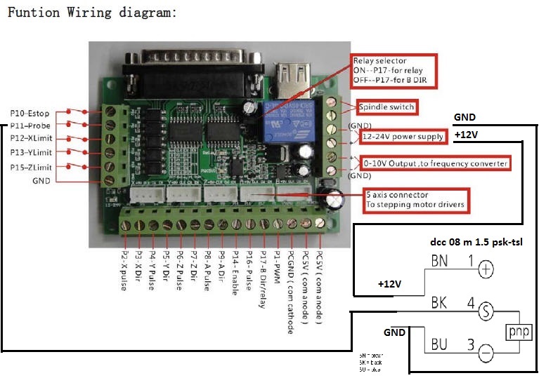

Mach nastaven na vstupu index pin 11
Chápu to dobře že potřebuji NPN? Pokud ano jsem tedy v prd... :shock:
Mám nadělané závity M8/1, konektory, prodlužku a takovej stejného typu asi nenajdu s NPN.

To mas nejako blbo nie PNP spina +12V pol. invertuj to tranzistorom a mozno to pojde ak to zvladne LPT port.

Jsem z toho magor, lítám po netu a hledán informace co z toho tedy leze?
Potřebuji aby z toho lezlo GND

PNP spina Vs, NPN spina gnd. Takze ked nechces upravovat dosku alebo bastlit ten tranzistor co som poslal. Tak si kup snimac typu NPN

potraviny píše:co z toho tedy leze?
viz dvojka. Atlanův tranzistor je cesta, kterou bych volil i já. Nejdřív bych tedy proměřil, jestli to tu nulu náhodou přecijen nedává - měřil bych napětí na P11 vůči GND, mělo by to alternovat mezi 12V a 0 (pokud by to nulu dávalo) nebo mezi 12V a cca 9V (pokud ne). Je trošku záhada, že to do 1500RPM měří.

Zkusil jsem to změřit a dává to +12V, tedy to čidlo takže buď 12v nebo nic. Taky mi nejde do hlavy proč to šlo do 1500 ot. Zítra zkusím koupit ty odpory a zkusit to nějak zbastit. Snad se zadaří.
Příspěvky: 9481
15. 10. 2017, 8:10
potraviny píše:Zkusil jsem to změřit a dává to +12V, tedy to čidlo takže buď 12v nebo nic.
A jak jsi měřil to nic?
