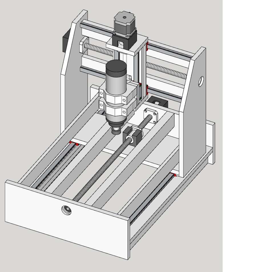

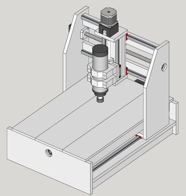

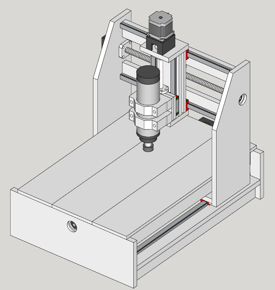

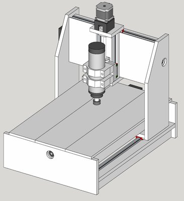

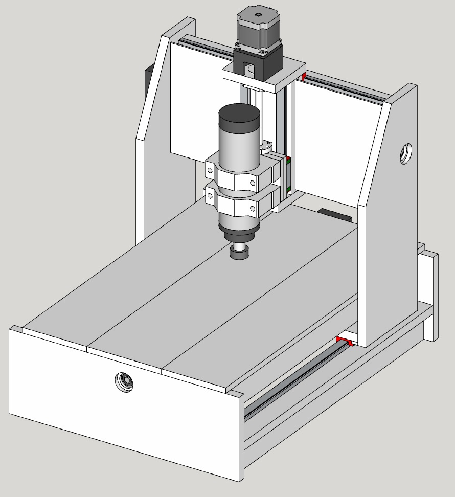

Jak jsem rikal, nakreslene to uz vice mene mam. Bez muceni se priznam, ze puvodni vize byla vyuzit, co je na nasem trhu dostupne, tedy plochace. Alupa ma hezkou nabidku a tak jsem pri navrhu vychazel z jejich sortimentu. Chtel jsem vyuzit komponenty, co se mi za leta sesly doma, tedy kulickove srouby 1605 a 1204, FF a FK loziskove domky, lineary MGN15 s kratsimi i delsimi vozicky, 1.5kW vreteno, drivery 2M542, UC100 + nejake cinske oddelovaci desky, toroidni zdroj cca 40V/7A s EMF, Rozprasovac na chlazeni atd... Je to celkem letita sbirka a prijde mi skoda, aby to lezelo v polici. Zacal jsem kreslit a z delek sroubu a vedeni, ktere mam pred sebou mi tak nejak vyslo cosi podobne cinske 3040. Kdyz jsem se zacal pidit po tom, jak se slitiny chovaji, ale i jak jsou dostupne, vzniklo toto vlakno. Chtel jsem sehnat hotove profily z neceho lepsiho, nez je 6063 a tam jsem narazil. Kde sehnat neco lepsiho, treba 2xxx, nebo 7xxx? V Alcomu mi ochotne a rychle odpovedeli, ze maji skladem prirezy z liteho bloku 5083, 5754 a 7021. Tady z hlediska dalsi obrobitelnosti prichazi k dispozici asi jen ta 7021. Ted ovsem narazim na problem s obrobenim. Mam sice k dispozici plne vybaveny provoz u pribuzneho ale vse v klasice. Snad jen souradnicove vrtani by se tam mohlo byt k dispozici.
No kdyz uz jsem to nakreslil, tak to sem dam, at je nad cim debatovat.
Hezky vecer,
Honza

Na tohle ale nepotřebuješ žádné výpalky, to vyfrézuješ z přířezů. Pálení (nebo voda) je fajn na tvarové věci, ale zhola zbytečné na takovéhle "kostky".
Příspěvky: 8932
16. 10. 2017, 8:44
konstrukci komentovat nebudu a to už nemám po těch letech sílu :D ..
ale pokud chceš postavit tohle tak jak už napsal Prochaska tak z přířezů není problém.. a pokud použiješ takovouhle konstrukci tak to může bejt obrobený "jakkoliv" to se bude úhlovat samo :D
