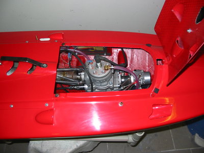

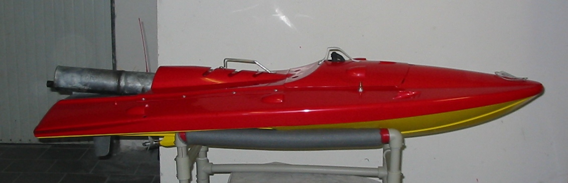

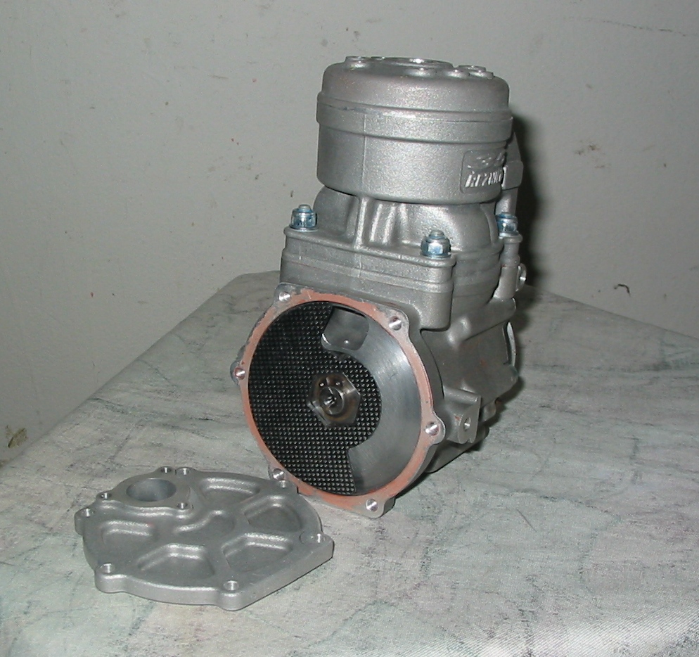

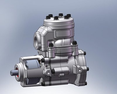

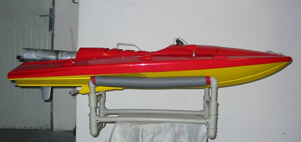

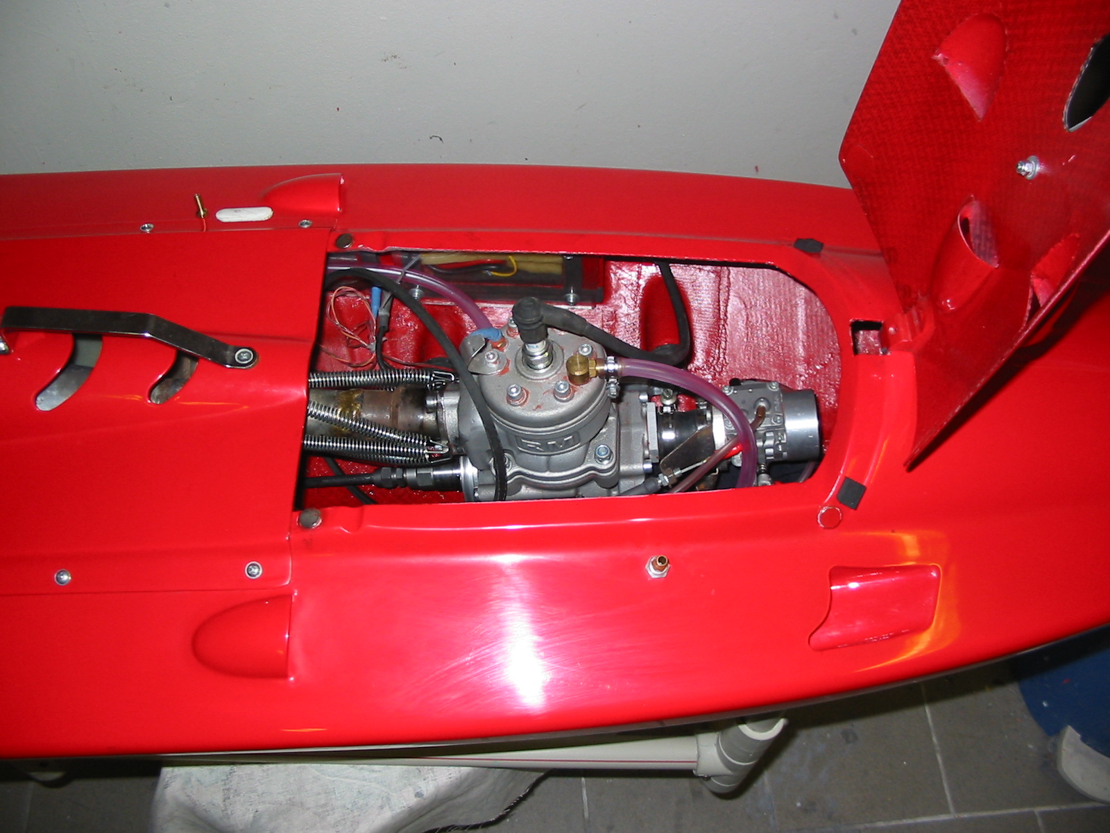

Tady s tou mojí vyhrál kamarád jako první Čech v historii mistrovství světa FSR V.Kreslil jsem jí SW a proto říkám že nic neumí líp interpolovat než počítač :wink: Trup je uhlík /kevlar vyvakuovaný a slepený přímo ve formě aby nedošlo k nežádoucímu překroucení.Motor jsem dělal před pár lety přesným litím ,teď připravuji novou verzi a myslím že to bude výkonově docela slušnej převrat .Když to klapne tak se konkurenti asi picnou :lol:
