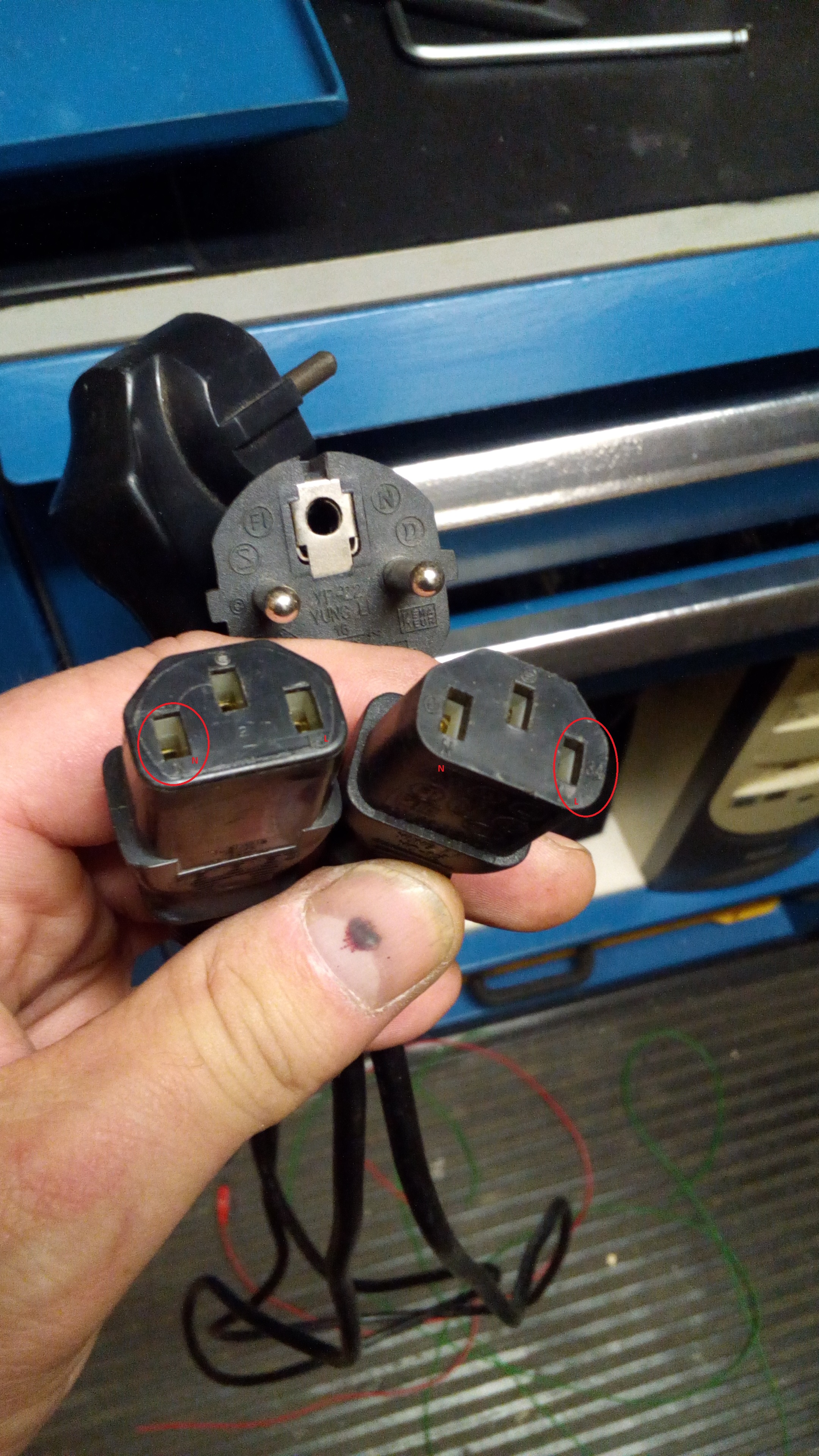

Do teď jsem se mořil se zapojením a chvíli mi to běželo a někdy lítaly jističe. Byl jsem už zoufalej.
Teď jsem zjistil, jak je to možné nevím, oba kabely jsou stejné.
Dávám to do stejné zásuvky a na jednom je fáze na L a na druhém na N. To už neumíme vyrobit přívodní kabely? Nebo je v to nějake zádrhel.
Kabely neporušené, nezkroucené, prostě na pohled OK.
Pro Zdenka Valtra: Tak vidíš v čem to bylo, záleželo jakej kabel jsem vzal do ruky. :D :D :D

Podle normy je jedno zda je na zásuvce fáze vlevo nebo vpravo. Musí se pouze dodržet stejné zapojení všech zásuvek v objektu.
Zrovna tak spotřebič třídy I, to je ten který je zapojen třívodičově a má připojený ochranný kolík na kostru, by měl fungovat nezávisle na tom z které "strany" je přivedená fáze.
Jsou třeba výjimky (plynový kotel), který při opačné fázi z konstrukčních důvodů nefunguje, ale rozhodně nesmí "vyhodit pojistky"!
Závadu bych hledal jinde. Leda by jsi těmi jističi měl na mysli proudový chránič. Tam by možná při rozdílně zapojených fází ,mezi dvěma spínanými zdroji, díky kapacitním proudům odrušovacích kondenzátorů, k vypínání dojít mohlo. :roll:

Ano, jak pise Jova. S fazi na druhe strane se rozhodne musi pocitat, napriklad bila komunisticka roztrojka na jedne strane fazi otaci !!

Číňan na to peče, jednou jsem narychlo potřeboval šňůru se zástrčkou, tak jsem ten počítačovej konec odstřihl a fáze byla na žlutozeleným drátu!!

To možná norma povoluje ale přesto to moc nechápu. Jistě není objekt kde je to vše obráceně. Já už jako kluk pamatuji že fáze byla vždy v levé díře, možná je doba jiná a mění se i díry v zásuvkách. :D :D :D
Navíc jedním napájím trafo pro KM a druhým servodriver a tomu to asi jedno není.

U nas v hospode meli PC kabel k sipkovemu automatu. Kdyz jsem nim zahybal, nekde v polovine jeho delky z nej litaly takove jiskry jako z prskavky :-) Stamgasti z toho meli srandu. Jistic kabel nevyhazoval, jen automat obcas blbnul. Proste mas vadny kabel - vyhodit, nahradit novym. Jestli je faze vlevo nebo vpravo je jedno, neni vcelku zadny duvod proc by mela byt pevne na nektere strane.
Trafu i driveru je uplne jedno kde je faze.

Kabel jsem koupil novej a už to nedělá, vzal jsem s sebou i fázovku. :D

Současné normy už nesleduju, ale vždycky platilo, že zapojení které počítá s určitým přiřazením fáze a pracovní nuly u pohyblivého přívodu je chybné. Už třeba proto, aby to fungovalo i v Německu, kde se dá vidlice strčit do zásuvky oběma způsoby :-)

Ako tu už ostatný písali - zariadenia s 3-vodičovou prípojkou (L/N/PE) musia byť navrhnuté tak, aby na orientácii L/N (ako aj z bezpečnostného, tak aj z prevádzkového hľadiska) nezáležalo.
Ak ti ale takýto "opačný" káblik naozaj vyhadzoval istič (a nie len prúdový chránič, ako tu už dakto vyššie spomínal), bral by som to ako silnú indikácia toho, že dačo v tvojom systéme či rozvodoch asi nebude navrhnuté/zapojené správne, a rozhodne by som to nebral na ľahkú váhu. Ak ti teda nie je život príliš "ľahký" :roll:
Problém s tími činskymi IEC káblami nie je ani tak v tom opačnom zapojení, ako skôr v tej "farebnej lotérii" - kde podľa toho, ako sa číňan v daný deň vyspal, raz pripojí HNEDÝ vodič na ĽAVÝ kolík, raz na PRAVÝ, a keď sa fakt zle vyspal, tak kľudne aj na STREDNÝ! :lol: No a problém potom nastáva v prípade, že sa dakto rozhodne ustrihnúť koncovku, a bez dodatočného premerania spolieha na farby.. :?

A jak by to jako mělo fungovat? Pokud je zařízení i kabeláž OK, tak nějaké přehození L a N nemůže vyhodit ani jistič, ani fíčko.
Fíčko může shodit unikající proud přes vstupní filtry a případně kapacitně i přes motor. Ten proud přes filtry pak zejména v okamžiku připojení na síť. Ale to nemá nic společného s pořadím L a N. To jen znamená, že pro dané zařízení je proudový chránič příliš citlivý (resp. naopak že pro dané fíčko má to zařízení příliš velké unikající proudy).
