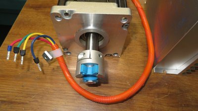

Predám 3ks krokových motorov + flexi spojka, s radičmi a tienenými oranžovými flexi káblami TS121 4G 1,5+2x(2x0,75C). K motorom aj radičom je manuál.
Typ motorov: Nema42 110BYGH150, Holding torque = 23N.m, Indukčnosť 14mH, Rozmery: 110x110x150mm, hmotnosť cca 6kg/kus, obojstranná hriadeľ

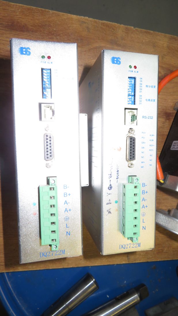

Radič: DQ2722M, popis vývodov priamo na radiči, viď foto. Napájanie 230V. Rozmery: 60x148x198mm.

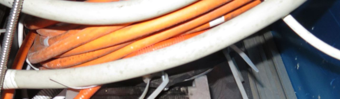

Flexi kábel 8 žilový

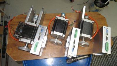

Celá sada bez káblov
DQ2722M
DQ2722M
