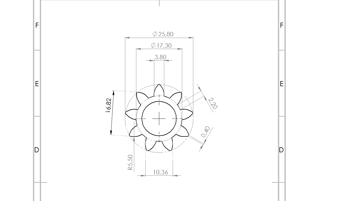

Sehnal jsem startér ze Škoda Felicie a potřebuji vyfrézovat,koupit nebo vypálit (vzhledem k malé zátěží by to snad mohlo stačit ) ozubené kolo do kterého při startu bude zapadat pastorek.Teď ten problém -nevím co je to za modul ,a zcela jistě bude korigovanej,tak že jak by mělo kolo vypadat po stránce tvaru zubů ,jakej modul případně korekce?Pastorek jsem měřil šuplérou tak to sice není na setinu .Počet zubů na ozubeném kole bych viděl tak 60z.Ozubená kola nejsou můj koníček tak dík za radu .

vychází to na m 2,25/15st.
kolo 60z má Dh=139,5
rozměr přes 6z je 38,35
osová vzdálenost 77,6
roztečné kružnice jsou pr. 20,25 a 135
tu osovku by chtělo mít možnost o pár desetin seřídit

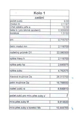

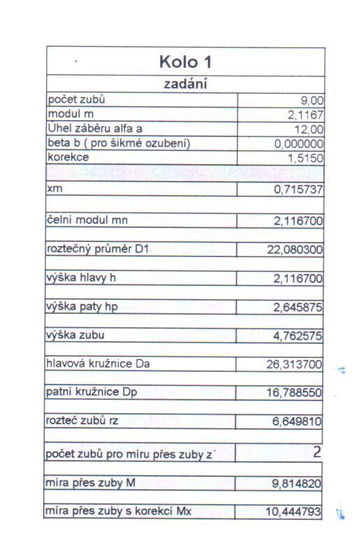

Ahoj všem,
moc se mi nezdá modul 2,25/15° pro pastorek s 9-ti zuby bez posunutí profilu. Tohle by mělo brutálně podříznuté zuby.
Našel jsem, že pastorek by měl mít modul 2.1167 (DP12), 12° ; což s koeficientem posunutí profilu 0.7157 vychází i na ten rozměr přes zuby dle nákresu.

Ale já myslím, že to vyšlo stejně. Rozměr přes zuby 10.444 je teoretický rozměr bez vůle na zubech, výrobní rozměr bude menší (např. 10.392 / 10,363 pro toleranční třídu cd25 dle DIN3967) a tohle je i zhruba na tom pastorku naměřeno. Hlavová kružnice je dána průměrem polotovaru (může být snížena, aby nebyly "špičaté" zuby, při průměru 25.8 vyjde šířka zubu na hlavě taky cca 0.4mm), pata je daná nástrojem.
