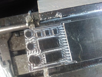

Ahojte,

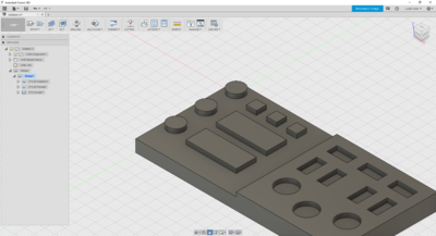

Ve fushionu 360 jsem naprogramoval frézování několika okýnek, G kód jsem nahrál do machu, zkontroloval dráhy nástroje a vše sedělo jak mělo. Když jsem to pustil do prvního okénka najel mach správně, ovšem při výjezdu přejel stěnu asi o 2mm, do dalšího okénka najel asi o 5mm mimo, třetí okénko udělal správně a dál pokračoval stejně nahodile. Na grafice v machu se přitom zobrazovala realná dráha nástroje. Z toho usuzuji že mach ví že jezdí mimo, ale moc ho to nesere ...
Dnes jsem zkusil vyfrézovat zase něco jiného a nahrát to přes jiný post procesor, ale výsledek byl podobný. Skoro celý první úběr dělal jak měl ale ke konci nedofrézoval co měl, a na druhou hloubku najížděl o několik mm jinde, v každé ose jinak.
Pokud někdo máte s tímhle zkušenost a víte co poradit budu vám neskonale vděčný :) Obrázek je zmiňovaný druhý pokus.

upni do vřetena jehlu, označ si kde jsou nuly souřadnic, pusť celý program znova bez frézování - a na konci se musíš strefit na stejné místo nuly souřadnic jako na začátku.
když se nestrefí = ztráta kroků = možná jen generuješ rychlosti, které stroj nezvládá.

Zkusil jsem to a do nuly jsem se netrefil. Tentokrát dělal mach vše správně než došel k poslední opraci. vyjel ze souřadnic a dokonce i v ose Z ale neztratil kroky. Přece pokud by ztratil kroky mach by to nepoznal. Vyloženě jel místo Z-2 do Z- nevim kolik (věděl kam jede). Zastavil jsem to a v G kódu jsem souřadnici Z-2 (nebo -1) neviděl. Na řádku kde jsem to zastavil bylo krom os X,Y ještě J-0,6 což nevím co znamená. Ještě jsem ten kód zkoušel simulovat v nějakých simulátorech na internetu a tam žádné chyby nebyly.
6. 11. 2017, 7:29
Nastav 3x nižší max. rychlost a 3x nižší zrychlení, 2x větší délku pulzu a předstihu DIR před STEP (jestli tohle Mach umí nastavit).
A pak to pust znovu.
Jestli má Mach nějaký nástroj na otestování vhodnosti pro CNC (něco jako je Latency test v LinuxCNC), tak ho spusť a nechej pár minut běhat.
