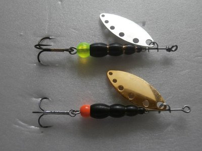

Dobry den do svojej vyrobi potrebujem ohybat na drotoch hrubky0,4mm-0,7mm na konci ohybat ocka
Pisal som do vela firiem ,ktore sa venuje ohybaniu drotou na cnc ohybackach ,ale neuspesne
Ak by niekto vedel o firme ,ktora by vedela ohnut drot do tvaru foto v prilohe -foto vrchna nastraha
jedine co som nasiel na nete je jedna firma ,ktora sa venuje aj vyrobe jednoucelovych strojou pre tuto vyrobu
myslim ze by tento stroj islo dost jednoducho vyrobit ,kto by mal zaujem podrobnejsie info dam cez sz

V týhle velikosti stačí na kliku s dorazama.

Tohle je typická práce pro pružinárnu, zkoušel jsi hledat tam?

Pruzinarne som oslovil asi 20roznych ale neuspne .ak by niekto poznal niekoho kto to dokaze tak budem rad
Co Sa tyka rucneho ohybania ja mam rucny pripravok .ale nie je to dobre a hlavne to dlho trva

Zítra se kouknu v práci na kontakty. Nechávali jsme si z drátu dělat i dost divný věci a většinou to šlo.

tak ze ani tato firma to nedokaze a ani dalsich 5 co mi prisla odpoved

ne ze by to nedokazali, jen ti taktne sdelili, ze pro par kusu bez zisku to delat nebudou

jo napisali ze to nedokazu .nejde o par ks ide o vyrobu cca 5000-15000ks ,neviem ci to je pre firmy zaoberajuce sa takotou vyrobou zaujimave

Keby ti niekto vyrobil stroj, kolko by si mohol investovat aby sa ti to oplatilo? (300,- az 10 000,-eur)
Planujes ohybat aj nieco ine ako toto?
Krokove motorky by to utiahli ale vidim to aj na pneumat. prvky.

staci mi len ohybat toto nic viac nepotrebujem staci ked to bude jednoucelovi stroj
mozem zainvestovat do toho stroja okolo 1000-3000e
ak by bol nejaky zaujemca na vyrobu masiny viem mu poslat jedno video ako taky stroj vypada je to celkom jednoduche par jednduchych mechanickych dilou a plus nejake pneumaticke festa

Tak ze vsetky firmy co odpisali nedokazu urobit ten ovin ,ocko by nebol problem ale ten ovin ,este ma nadadlo ako to vyrobit ohnut ocko ktore by malo jedno rameno 3mm dlhe a skusit to spolu spojit nieco ako je bodova zvaracka mate niekto s nicim podobnym skusenosti
